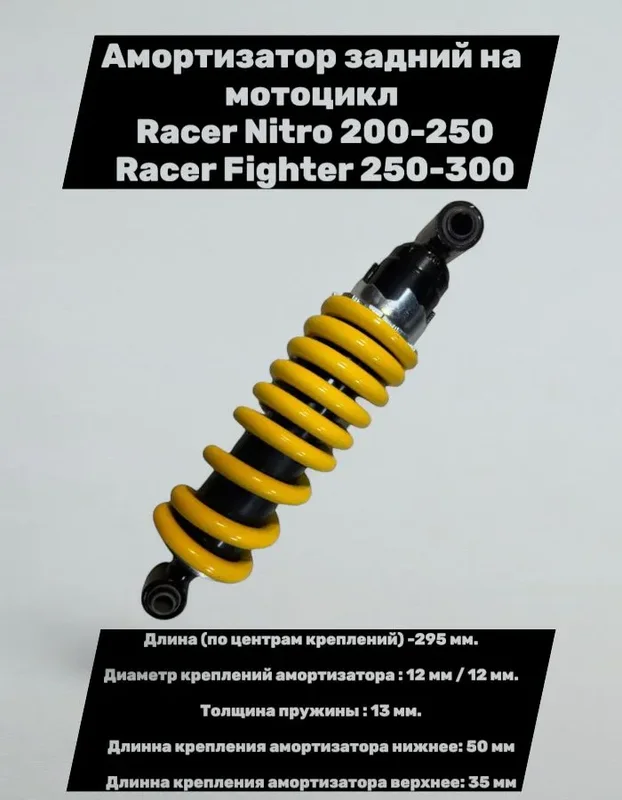

  2. и это на передок залей 5w fork чтобы высота мота понизилась, если ты среднего невысокого роста, у меня очень высокий стал. эти 1.5 см в общем дают много. и колодки задние поменять не забудь, я доездился что диск чуть не убил.
  3. я себе такой поставил тоже написано 295 мм. И там еще двое чуваков на лифан поставили с озона в отзывах. вообщем прежде чем ставить отрегулируй его, я не знаю как у тебя регулируется, мне пришлось сначала его по кочкам разбить немного, потом разводным ключом регулировать на ослабление, заднее колесо задрал маятник. по мне 295 мм нарушает геометрию конкретно, я и подножку другую пробовал, он становится немного не такой. а так - сначала втыкаешь низ аморта в прогрессию, потом один держит целится, а другой монтажкой сверху давит под болт верхнего уха, и снимаешься справа и слева боковые крышки и воздушный фильтр.

  8. Дорого времени суток. Друзья, подскажите пожалуйста как правильно поменять задний амортизатор? Перебрал прогрессию и купил новый амортизатор по ссылке от 6 января. Он 295мм. Штатный 280. Ставлю прогрессию, устанавливают нижнее крепление, а вот верхнее никак не попасть, очень большое расстояние до ушей рамы. И аиортизатор толком не сжать. Может я что-то не так делаю? Спасибо большое
