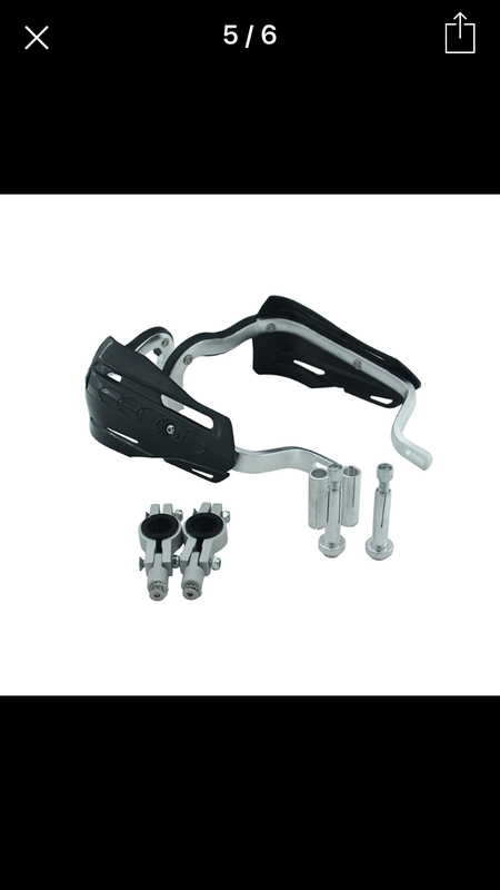

нет, стоковый я уже давно погнул, но поставил руль не отличающийся по геометрии из более толстостенной трубы. вот на фото которые думаю должны встать на дакар, но опять же размеры нужно точные замерять.
Не подойдут, у меня такие же только чёрные, слабо закручивать не вариант во-первых на ходу будут болтаться а во вторых их передняя часть как не кути попадает на пластик при вывороте руля, вариант только спиливать часть пластика и гнуть их как то, по месту, но металл китайский может и сломаться, ну вообщем ладно... как поставишь напиши))
