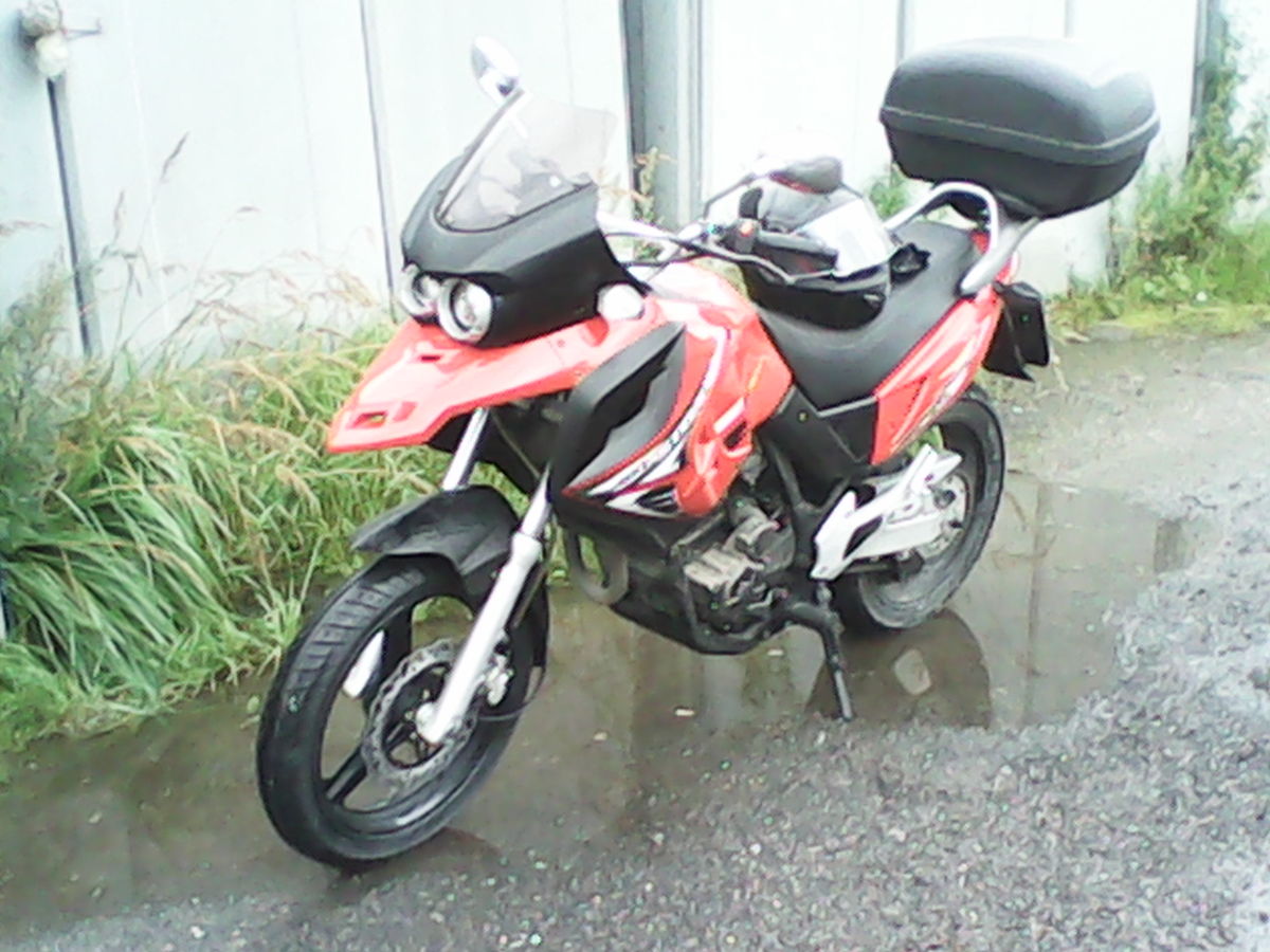

На картинках внизу воздушник, 5 передач, кубатура больше. Однозначно не наш. Вот ящики с него я бы позаимствовал)).

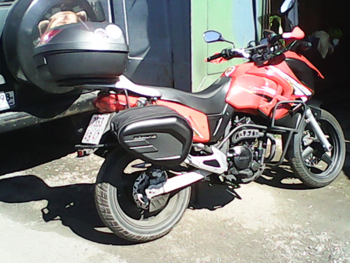

Пользуюсь подобными, но с Али и за 3000)). Штатное крепление через пассажирское сиденье или куча всяких ремешков с застёжками. И то и другое дерьмо. Пришлось внутрь сумок выпиливать фанерные боковины и сквозными болтами и пластинами из оцинковки крепить, но у меня рамки под кофры стоят. Недостаток таких сумок, сильно провисают под нагрузкой и пылятся очень. Дождевые чехлы надо использовать в любую погоду)).

Толя! Тут ветка конкретного хорошего мотоцикла имеющего достоинства и недостатки, как всякая вещь. У нас с тобой телосложение весьма различное, особенно судя по более ранней аватарке). Что удобно мне не обязательно будет удобно тебе и наоборот. Скованная поза на спорте, имхо). Что касается погрузить, то через неделю мне это предстоит и, если народ не возражает, фотка будет)).

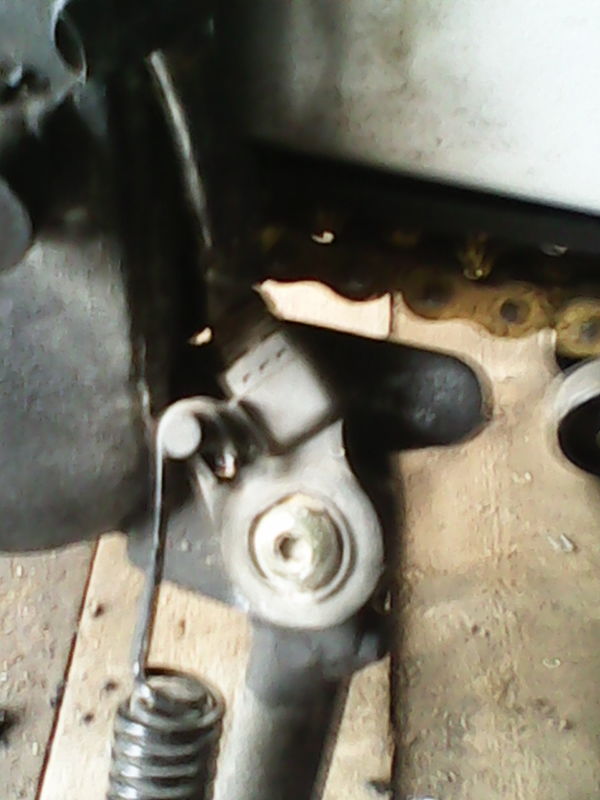

Чтобы сгонять надо было, как то, обойти проблему. Что с чем перемыкал? Или на эвакуаторе?

Прежде, чем тратиться на запчасти, проверь разъёмы от датчика зажигания. Они под баком, слева по ходу круглые и, на вид, весьма надёжные, но провода в них запресованы плохо. Самое простое, отрезать и соединить без них, а если по уму, то припаять провода к ,,маме''и,,папе''. Не поможет, тогда дерзай)).
Всё так. Датчик стоит именно там. Если его нет надо подумать что с чем перемкнуть. Разъём от датчика под баком. Там три провода. Вот схема и фотки с мотоцикла.

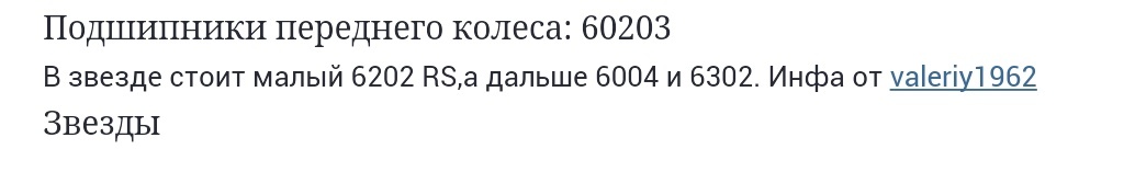

Господа, всем здравия! Прошу обратить внимание на раздел,,FAQ Ирбис Гарпия''. Про звёзды, подшипники, регулировки, доработки люди уже написали. Сверхзадача, похоже, только прочесть...
Про центральный не скажу, не знаю, а боковые у меня такие же. Пока не начал сезон вооружись герметиком и пройди по всем внутренним стыкам, особенно там, где стоят фонари. Доступ к лампам снаружи, через вынимающееся стекло-изнутри мажь смело. В противном случае получишь два аквариума)). И второе, гайки М4, которыми крепятся половинки, замени на колпачковые. Не знаю, как правильно называются, но концы винтов из них не торчат)). Иначе всё, что туда положишь будет иметь кучу дырок. Дождевик, например)). Думаю по центральному кофру всё так же. Производитель тот же. В Мотап покупал? PS. Забыл предупредить-жутко,,царапучие''. Пластик белый, а слой краски тончайший. У меня куплен чёрный маркер и без дела не лежит)). Из хорошего-пластик стойкий к истиранию. Не менее 10 метров по асфальту на боку и насквозь не протёрся. Немного шпаклёвки и краски и вперёд!
