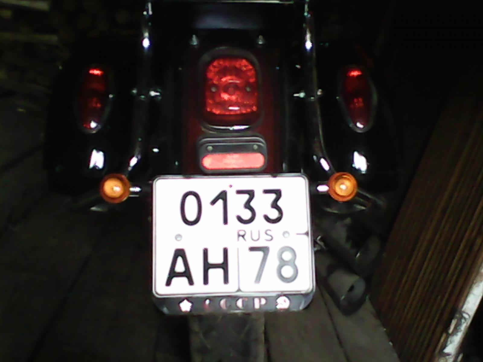

Мое почтение господа! А что вам подсветка номера так не понравилась, что вы не поленились ее открутить? Вот, в сентябре два года будет, как повесил и отлично держится. Верх за родной кронштейн, а низ один болт сквозь крыло через проставку из пластиковой трубки. Времени потратил, наверняка, меньше, чем вы)).
