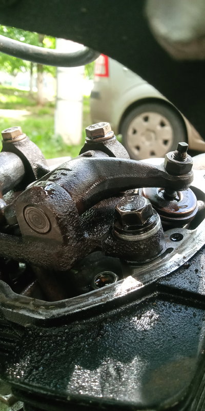

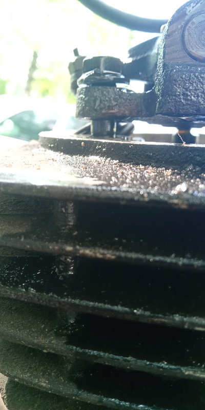

И так, подведу итог. Мотор собран. Масло в голову пошло. Причина найдена. Был забит канал в правой половине картера. Все промыто керхером под давлением. Голову нарезали новую резьбу под постель коромысел и выточены переходные шпильки 10/12. Постель закручена на гайки. Теперь буду наблюдать. Кстати масло в голову должно подниматься за секунду. Раньше было в час по чайной ложке
Максималка 110-120. Крейсер 90-100
Первый клин был по причине отсутствия масла в крышке. Постель менял в комплекте с коромыслами. Был небольшой цокот как клапан. Стучит.
Вскрытие крышки показало.трещину на постели коромысел. Срыв болтов постели коромысел
Всем привет. Знатоки, нужна консультация. Есть флекс. Зимой колол мотор для замены втулки сцепления. После сборки мотор прошел 400 км и заклинило коромысла на осях. Купил новые, поменял. Заодно поменял маслонасос, прокладку правой крышки. При снятии цилиндра обнаружен скол на юбке поршня, заменён на новый. Проверка канала, дала положительный результат. Масло по каналу идёт. После повторной сборки пробег составил 600 км. Опять заклинило, новые. Вопрос собираюсь повторно вскрывать мотор. Куда лезть, что искать. Уже голова болит, а сезон в самом разгаре. Покупал новым. Пробег 6000. Двигатель 166fmm нижневал с балансиром.
Посмотри есть ли стружка в масле, в сетке
Передачи нормально переключаются?
