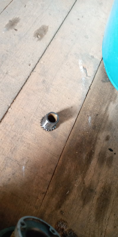

Открой правую крышку и посмотри болтается ли корзина. Если сильно болтается надо колоть двиг. Там втулку разбивает. На холодную пока масло густое нормально работает, нагревается и пиздец, заодно проверь затяжку кулачков.
У меня так было, двиг клина поймал. Хз почему. Грешу на хреновое масло

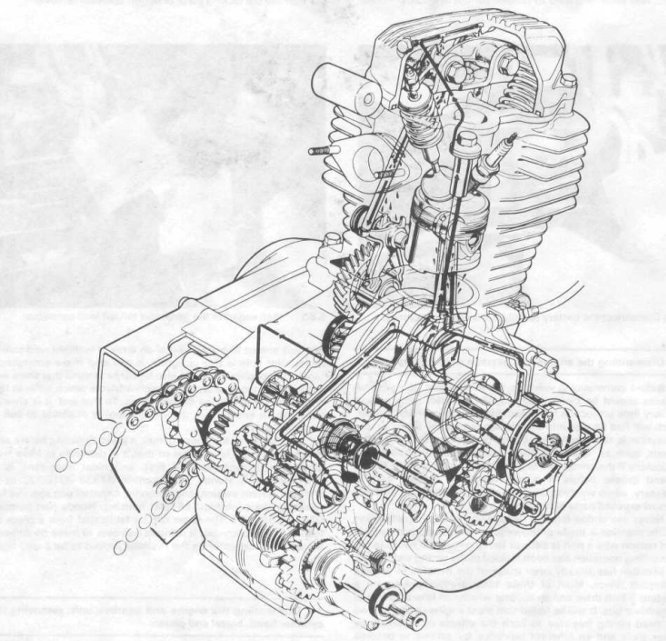

Сегодня завел, выгулять мопед. Обратил внимание что масло течет через болт правой крышки. Скорее всего там проходит канал, судя по схеме. Вот там может быть и перекрывает канал в головку, поэтому и давление не нагнетает в головку. Короче завтра вроде тепло обещают, буду крышку правую снимать и от туда двигаться выше.

Там на блоке есть канал который переходит в шпильку, так вот его возможно перекрыть прокладкой, либо излишним герметиком.
Вот туда и грешу, что канал перекрыло. Но вчера лень было голову и цилиндр скидывать. Оставил пока так, а там посмотрю. Если опять затархтят, тогда снимать.
В том то и дело. Проехал км 200 после сборки, застучали клапана. Думаю что-то не то. Полез, отрегулировал, завел. Погудел минут 10, опять застучали. Снимаю крышку, коромысла не двигаются. Разобрал, шлифанул, смазал маслом. Отрегулировал, завел. Работает нормально. Откачал масло из емкости в которую масло набирается и дальше по каналу идет в крышку. Стоял наблюдал, что на холостых, что с оборотами. Набирается по 5 гр в минуту примерно. Поэтому и возник данный вопрос. Как должно быть. Я так понимаю что в эту полость в крышке подключается масляный радиатор. Соответственно при таком крайне малом давлении пользы от этого радиатора будет ноль. Только если туда обратку подключать, а давление брать в другом месте.
