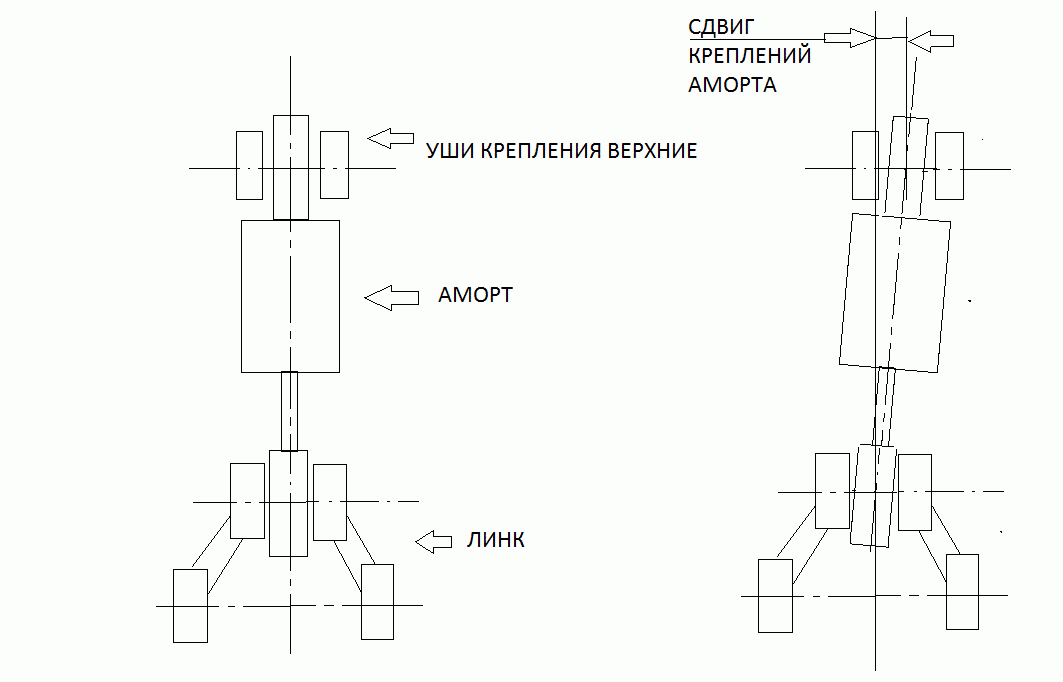

Для кого же я фак компилировал ? :( Нечитают-с :( егерь Снял аммортизатор и оценил износ подшипников - верхний "как и был" - совсем незначительный люфт "вверх-вниз", хорошенько его промыл, выбил и развернув обойму на 90 градусов заколотил обратно - люфтец "по вертикали" сменил на люфтец "по горизонтали" . Нижний подшипник раздолбало вдоль и поперёк. С ним решил так: "Раз гора не идёт к магомету - магомет пойдёт к горе!" Купил в "Балтмоторсе" пару подшипников линка - 12х26 по 75 рублей за штуку (один сразу поставил в линк - новенький - тугой, без малейшего люфта!) С нижним ухом аммортизатора пришлось повозиться. Сделал так: купил сверло на 26 и переточил его под "развёртку". Тело сверла, без режущих кромок, - 24 мм - то-есть готовая направляющая по трубке уха, режущие кромки сточил на 10мм вверх по сверлу и дал им тупую заточку - чтоб не "прихватывало", кроме того, отступя на пару мм от начала режущей части, кромки затупил - чтоб краем не брало - в целом эксперимент удался. С графиткой просверлилось довольно аккуратно, сверлил не несквозь, с одной стороны уха оставил упор для обоймы подшипника, ширина упора такая, чтоб подшипник фиксировался точно по середине -5.5мм. С открытой стороны уха, между обоймой подшипника и торцом уха вставил распорную втулку и закернил по краю. Надеюсь ухо, после рассверловки, не сильно потеряло в прочности, если будет живо то теперь смогу нижний подшипник менять хоть каждый сезон, а там, может, и верхний пересверлю.

Сильно не пинайте за картинку - в пейнте рисовал ;) Линк нарисован схематично, да и остальное тоже :) Слева - так должен располагаться аморт в фирмовых мото. Если он расположен именно так - можно юзать игольчатые подшипники. Справа - так как он расположен у нас. Допускаю, что есть счастливчики, у которых он - как слева, но у большинства - справа! :( Кривизна эта может быть глазу почти незаметна, но допуск на несоосность вала и корпуса при использовании шарикоподшипника мал, а сдвоенного шарикопошипника - ещё меньше. Кроме того, дополнительно нагружается игольчатый подшипник линка. Короче, как выражается Егерь, - на свои деньги гуляешь :)

А что тут комментировать? До конца сезона доживёт - будет реальная альтернатива шарнирам. У этой конструкции нет компенсации несоосности как в шарнире, может что-нибудь оторвать со временем из сопрягающихся элементов. Например головку аморта.
