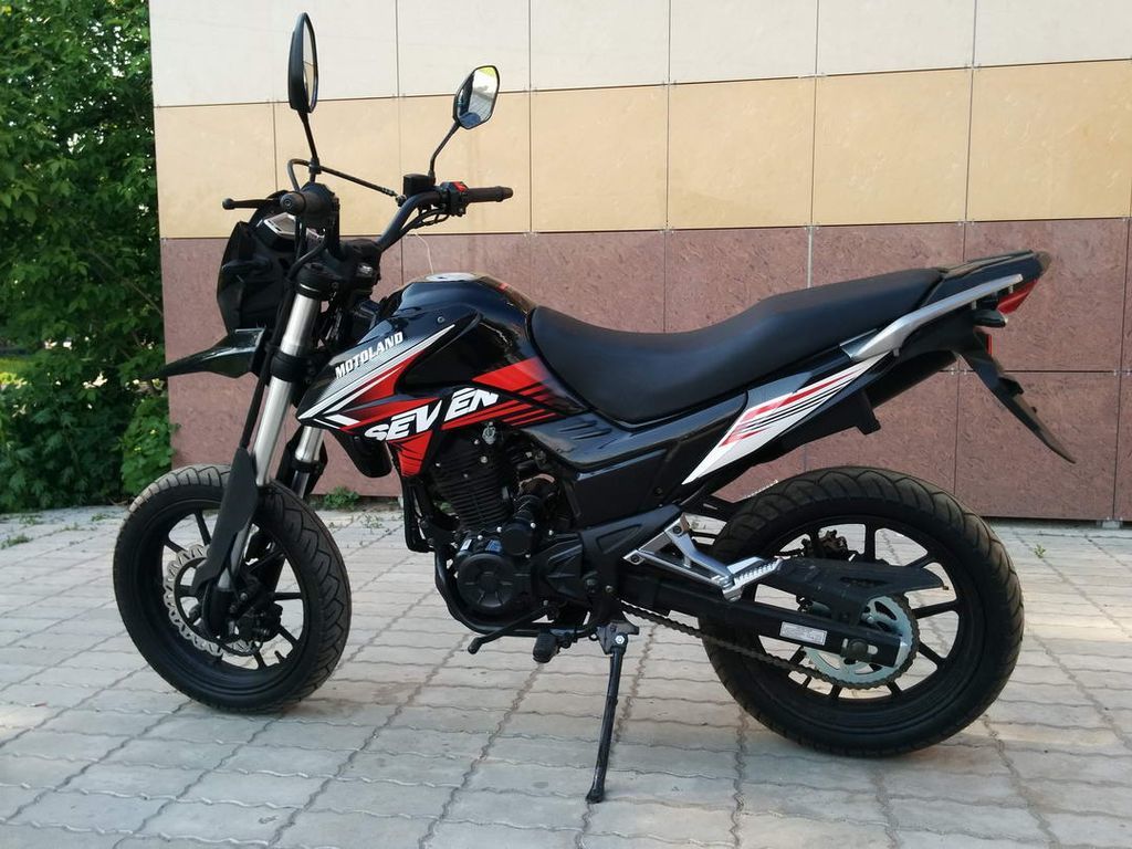

STO Опубликовано 13 марта, 2017 Жалоба Опубликовано 13 марта, 2017 (изменено) Компания Motoland приступила к продаже популярной модели 2016 года LONCIN SM1 Seven LX250GY-6 под именем MOTOLAND SEVEN 250 Производитель: CHONGQING LONCIN MOTOR CO., LTD, Китай Двигатель: RE250 - 1-цилиндр, 4-х тактный с баланс-валом, OHC Охлаждение: масляное Рабочий объем: 250 см3 Система подачи топлива: карбюратор Максимальная мощность: 18 л.с. / 8500 об/мин Крутящий момент: 17.2 (при 6000 об/мин) КПП: 6-ступенчатая, механическая Тип сцепления: многодисковое, в масляной ванне Система зажигания: CDI Система пуска: электростартер Рама: диагональная, трубчатая, стальная Тормоз передний: дисковый Тормоз задний: дисковый Передняя подвеска: вилка перевернутого типа Задняя подвеска: моно амортизатор с регулировкой преднатяга пружины Объем топливного бака: 12 л Объем масла в картере: 1.3 л Максимальная скорость (км/ч): 130 Расход топлива (л/100 км): 2.5 смешанный цикл Колесо переднее: 110/70-17 Колесо заднее: 130/70-17 Колесная база: 1370 мм Длина: 2030 мм Ширина: 825 мм Высота: 1160 мм Высота по сидению: 840 мм Дорожный просвет: 240 мм Максимальная нагрузка: 170 кг Вес: 137 кг Что думаете о данной модели? Изменено 13 марта, 2017 пользователем STO Цитата

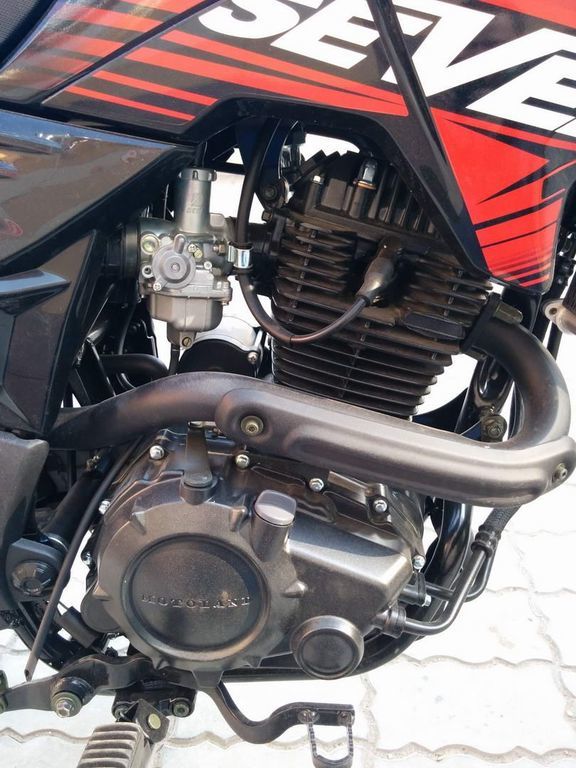

Oleg2010 Опубликовано 6 апреля, 2017 Жалоба Опубликовано 6 апреля, 2017 Стоит стандартный двигатель 167FMM-M с масленым охлаждением, как на 90% китайских мото (вариант только с/без масленым охлаждением) Цитата

Oleg2010 Опубликовано 7 апреля, 2017 Жалоба Опубликовано 7 апреля, 2017 (изменено) Пока покататься по настоящему не получается, поэтому могу только рассказать о первых впечатлениях. Во первых искал мото под свой рост/вес ( 190/95) , как вариант рассматривал ВМ250 и поэтому смотрел похожие характеристики, здесь размеры практически все совпадают. Да внешность очень радует( по мне гораздо лучше других вариантов), есть возможность без «колдовства» поставить взади кофр. Не знаю, ни когда не было мотарда, но мне кажется руль чуть широковат ( 90 см), может дело привычки. В целом посадка достаточно удобная, до земли конечно достаю, но при меньшем (меньше 180) росте придется стоять на цыпочках. Резина на колесах стоит с не выговариваемом названием YUANXING модель P123. Внешне выглядит вполне, шоссейная резина для легкого бездорожья, кстати, с удивлением обнаружил даже ее описание в интернете и не самые плохие отзывы. О качестве сборки писал выше, еще подкупили литые диски, не знаю как будут служить, но выглядят хорошо и заморочек как со спицоваными нет. Пока очень доволен(тьфу, тьфу, тьфу), жду устойчиво-хорошей погоды чтобы посидеть в седле хотя бы часок другой, тогда впечатления будут более полными. На вопрос про вес: по ПТС сухой вес 130 кг, что в принцепе подтверждается ощущениями. Изменено 7 апреля, 2017 пользователем Oleg2010 Цитата
