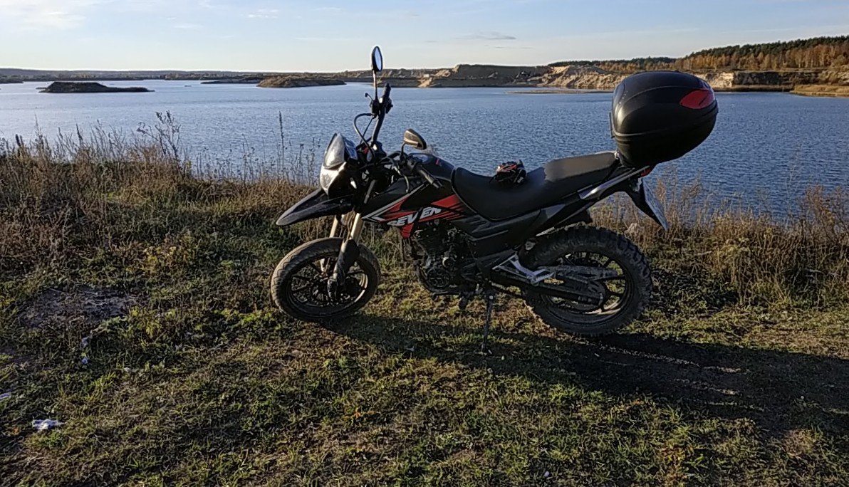

Oleg2010 Опубликовано 22 октября, 2018 Жалоба Опубликовано 22 октября, 2018 Всем доброго дня. У нас по прогнозам синоптиков были последние тёплые выходные, и я решил закрыть сезон. Второй сезон закончился. Сразу оговорюсь, мотоцикл брался только для покатушек (в основном по выходным) поэтому общий пробег 2700. За всё время (тьфу, тьфу, тьфу) проблем не было, не куда после первичной настройки карбюратора не лазил, по лету открутилась и потерялась одна гаечка на защите пера, которую легко заменил. В мотоцикле всё устраивает, заявленные характеристики соответствуют действительности. Вчера был помыт и поставлен на зимовку. Теперь «длинными зимними вечерами» будем ходить вокруг, и наводить лоск, в ожидании следующего сезона. 4 Цитата

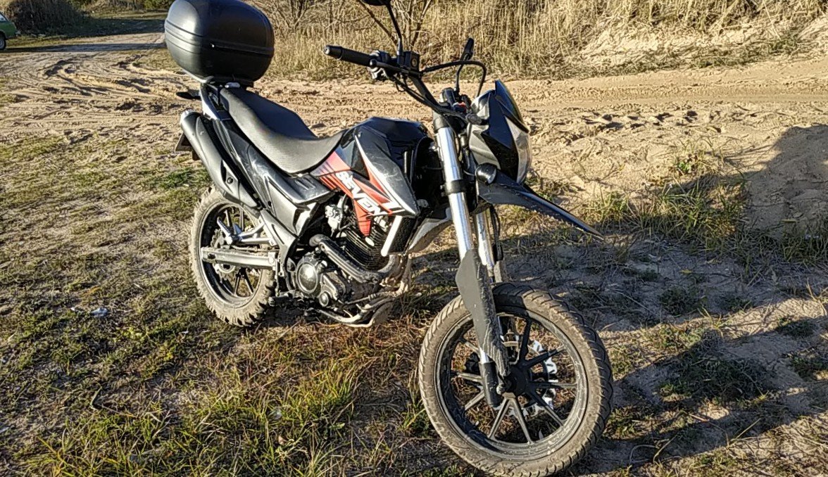

YURII 36 Опубликовано 7 ноября, 2018 Жалоба Опубликовано 7 ноября, 2018 В 07.04.2017 в 16:45, Oleg2010 сказал: Цепь на выходных посмотрю. По крылу думаю использовать вариант как на других мото с перевернутой вилкой т.е. крепление к зашите вилки (родное крыло не опустишь). Кстати еще о минусах: мануал к мото просто пустышка, кроме фото на обложке, предупреждения об обкатки на небольших оборотах и расположения выключателей НИ КАКОЙ информации и конкретики, а та что есть относится к чему угодно, но только не к данному мото (даже приборка другая). По ходу всего процесса делал фото научусь прикреплять выложу. Я опустил крыло на мотоленде. Купил болты М6*100мм с гайками и шайбами (3 болта, 6 гаек и 10 шайб). Нарезал алюминевую трубку три куска по 8 сантиметров. Открутил старые болты (их там 3 штуки), и вместо их поставил купленные. Алюминевые трубки использовал как проставки. В итоге, крыло опустилось сантиметров на 8-9. Вместо цепи которая стоит на мотоцикле, приобрёл в магазине ижёвскую. Встала как родная, цена вопроса 300-350 рублей. 1 Цитата
YURII 36 Опубликовано 7 ноября, 2018 Жалоба Опубликовано 7 ноября, 2018 Фото переделки крыла. Ниже опускать нет смысла, при сжатии вилки колесо цепляет за крыло. А так-же приделал брызговик на переднее крыло и защитил задний амортизатор. 4 Цитата
