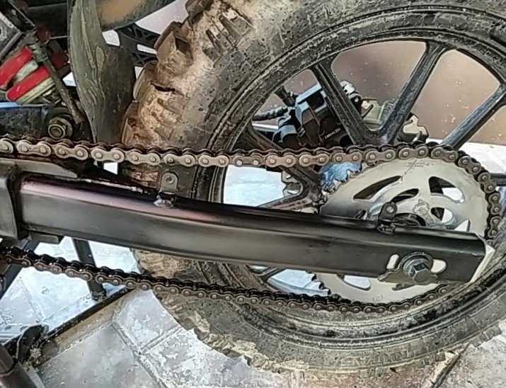

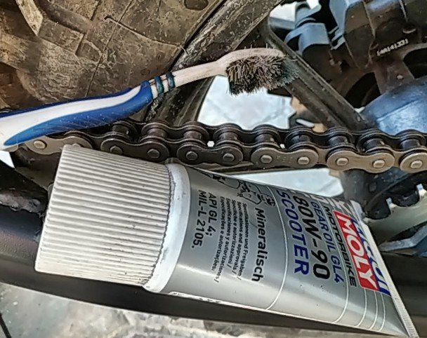

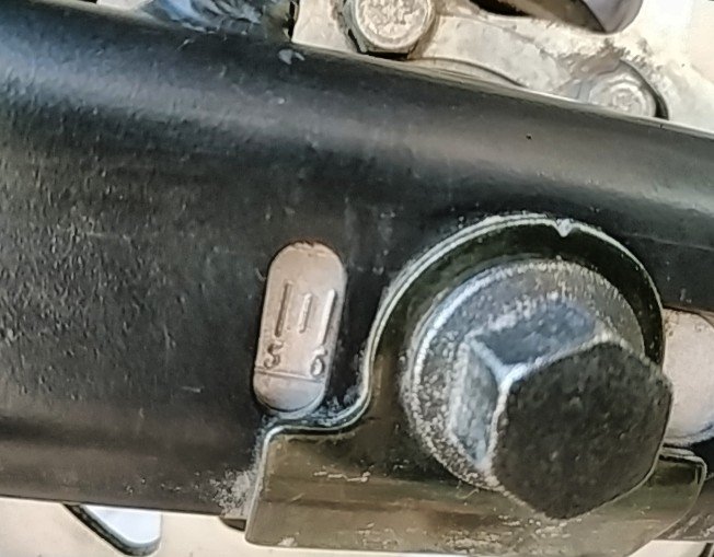

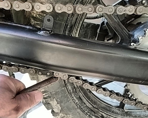

Oleg2010 Опубликовано 29 апреля, 2019 Жалоба Поделиться Опубликовано 29 апреля, 2019 Всем привет. В выходные была плановая чистка и смазка цепи. Заодно проверил на растяжение, вроде везде одинаковое. Промываю бензином С виду выглядит вроде чистой, а на самом деле Смазываю трансмиссионкой (у меня от скутера осталась) Всё к сезону готов Натяг цепи стоит как с самого начала ставил 2 Цитата Ссылка на комментарий Поделиться на другие сайты Поделиться

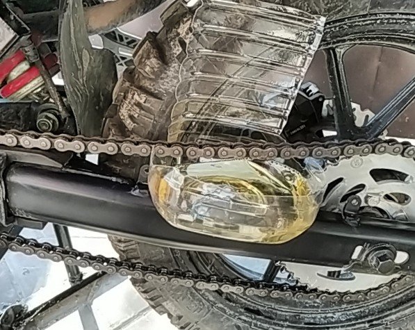

Sen_Yosida Опубликовано 5 мая, 2019 Жалоба Поделиться Опубликовано 5 мая, 2019 Здравствуйте, кто знает что это за колба и для чего? ру Цитата Ссылка на комментарий Поделиться на другие сайты Поделиться
Konst266 Опубликовано 5 мая, 2019 Жалоба Поделиться Опубликовано 5 мая, 2019 14 минут назад, Sen_Yosida сказал: Здравствуйте, кто знает что это за колба и для чего? ру Лично, я увидел шланг для слива излишков масла. Цитата Ссылка на комментарий Поделиться на другие сайты Поделиться
