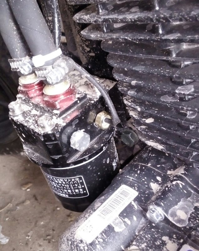

https://s.click.aliexpress.com/e/bS76DiQO на красных хреновинках резьба какая то нестандартная ( мечта ЛГБТшника) поэтому просто малось их подрезал и вкрутил штуцер с резьбой на него уже шланг. По фильтру. Просто накрутил его, резьбу прорезало. Но это не вариант, надо найти фильтр от авто.
Да, у трубопроводной арматуры свои стандарты, метрическая резьба мелкая, обычно применяется дюймовая резьба, часто тоже мелкая. К примеру я поставил фильтр от Матиза, там резьба 3/4"-16UNF, т.е. внешний диаметр 3/4 дюйма и 16 витков на дюйм, но в гидравлике это распространённая резьба.

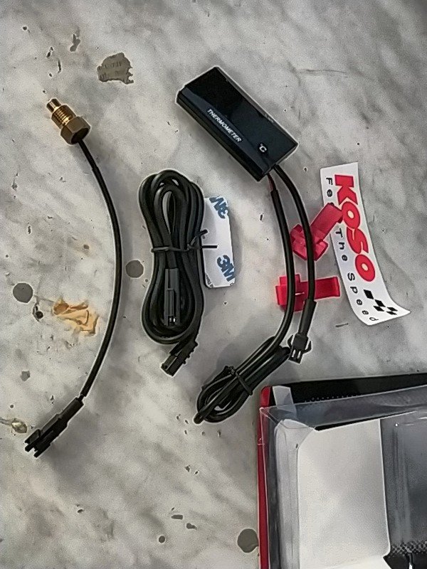

Тоже приобрёл вот такой датчик температуры. IMG_20190604_192742_DRO.thumb.jpg.87a03c22ea599c8b837527a53c4d036f.jpg   Ставить его  буду на ребра цилиндра.

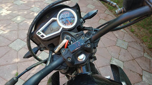

   Так вкручен датчик.
Изменено пользователем харват

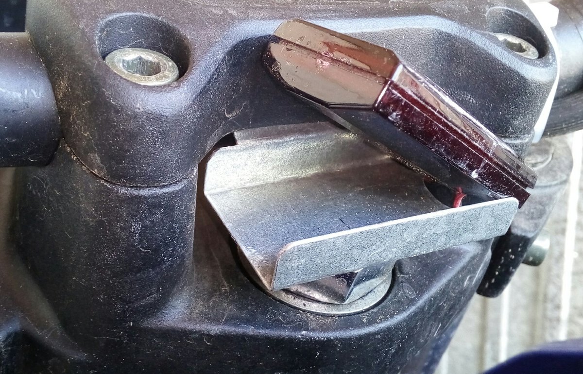

Крепление для температурного датчика покупать не стал (жаба задушила), загнул сам. Жестянка 0.8-1мм, вырезаем загибаем, устанавливаем. Под накладкой руля или как она там есть зазор, рукой пошарить нащупаете. Свободный конец жестянки заводим под эту накладку, то что с наружи упрется в гайку на рулевой. Держится нормально, не дребезжит.

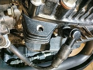

Всем доброго дня. На выходных установил и испробовал датчик температуры, максимум на нем 126 градусов, со 120 цифры начинают мигать. Начнём по порядку, при ближайшем рассмотрении, место куда можно установить датчик оказалось мало, а точнее только одно, за свечой. IMG_20190607_215752_DRO.thumb.jpg.cc5ed2f487b6540cf9e6fb9cd18dd2f6.jpg Просверлить пришлось два ребра, иначе датчик до конца не становится. Так как сам термоэлемент около 6 мм, а резьба 10-1, сначала просверлил 6-ой, а потом верхнее ребро 8.5. Из-за близости к крышке клапанов, резьбу нарезать не удобно, я использовал обычный ключ на 7.5. При закручивании датчика добавил немного термостойкого герметика для надёжности. IMG_20190607_224338_DRO.thumb.jpg.f77e0f553a7bcc539410204e0fd39d71.jpg

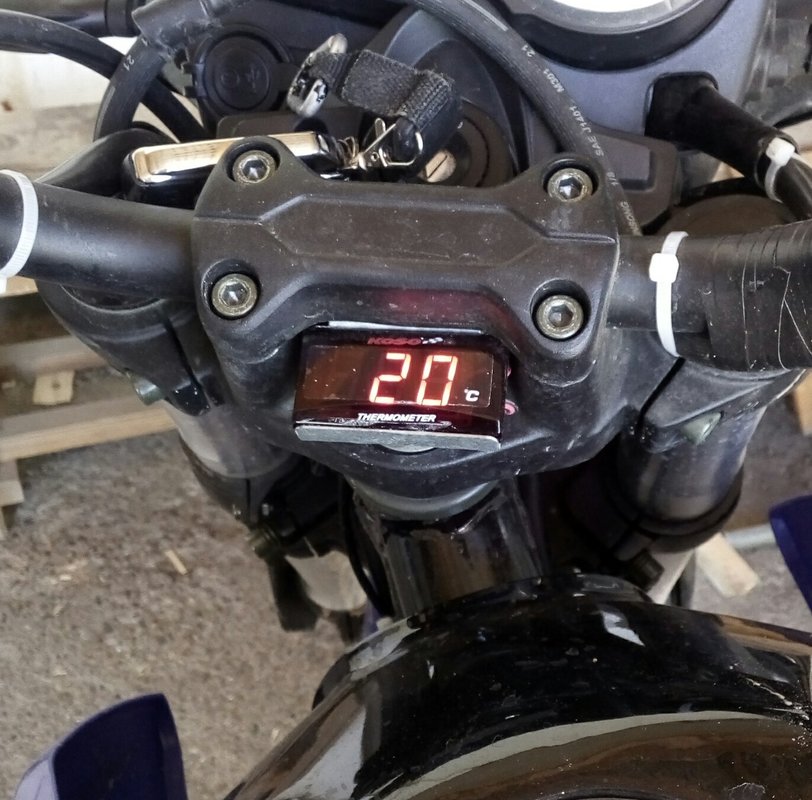

А теперь о ходовых испытаниях. Температура воздуха была 32 градуса, попытался сфоткать что бы были видны цифры. IMG_20190608_164600_BURST17.thumb.jpg.9b751c5fb5de4606b7a4ea68afad9c31.jpg (сложно, когда снимаешь хорошо видна или одна или вторая цыфра).
При движении на прогретом мотоцикле температура стабильно 90 градусов, но это при движении с 60 км/ч и выше, при меньших скоростях (при движении в городе), температура поднималась до 110. (всё-таки у нас мотоцикл воздушного охлаждения). Есть ещё момент, после остановки, температура резко  поднимается выше 120, что логично, потока воздуха нет. Поэтому если температура при движении со скоростью выше 60, поднимается больше 90, значит, начинается перегрев.
