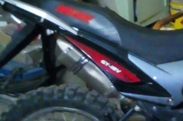

харват Опубликовано 11 июля, 2019 Жалоба Поделиться Опубликовано 11 июля, 2019 3 часа назад, max257sss сказал: Кто ставил выхлоп , какую банку по размерам вы покупали , а то их там 2 и я не знаю какая подойдёт ? Можно поставить 370мм но нужно ствить проставку 100мм иначе банка отажется далеко под хвостом. (При этом возможно будет жечь руку пассажиру. На bars так и было). Можно поставить сразу на 450мм. Я взял 350мм, но делаю багажные кофры, а родной глушак толстый и соответствено добавляет габарит по ширине. Цитата Ссылка на комментарий Поделиться на другие сайты Поделиться
max257sss Опубликовано 11 июля, 2019 Жалоба Поделиться Опубликовано 11 июля, 2019 2 часа назад, харват сказал: Можно поставить 370мм но нужно ствить проставку 100мм иначе банка отажется далеко под хвостом. (При этом возможно будет жечь руку пассажиру. На bars так и было). Можно поставить сразу на 450мм. Я взял 350мм, но делаю багажные кофры, а родной глушак толстый и соответствено добавляет габарит по ширине. Спасибо , а ещё посадочное отверстие должно быть 51 mm? Цитата Ссылка на комментарий Поделиться на другие сайты Поделиться
харват Опубликовано 12 июля, 2019 Жалоба Поделиться Опубликовано 12 июля, 2019 (изменено) 8 часов назад, max257sss сказал: Спасибо , а ещё посадочное отверстие должно быть 51 mm? Нет. В комплекте лежит переходник с 51 на 36мм, как раз под наш выхлоп. Изменено 12 июля, 2019 пользователем харват Цитата Ссылка на комментарий Поделиться на другие сайты Поделиться

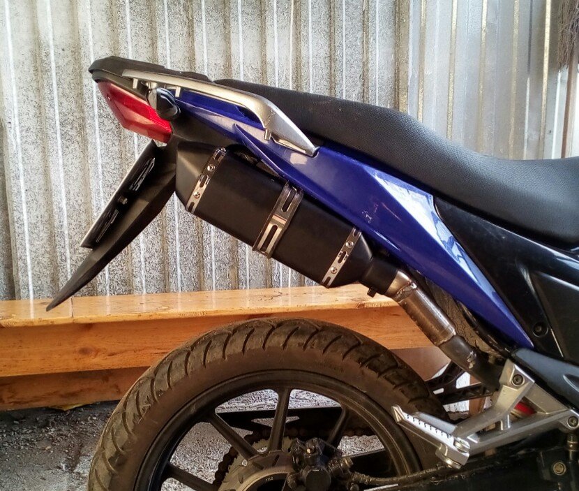

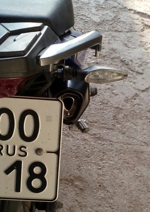

харват Опубликовано 19 июля, 2019 Жалоба Поделиться Опубликовано 19 июля, 2019 Поставил китайский "глушитель", орет конечно по сравнению с родным просто дико. Ну это личное дело каждого. Меня это не устроило, закзал db killer, а пока внутрь воткнул металлическую губку для посуды, стало нормально. Добился чего хотел, спрятать глушак за габариты заднего пластика что бы можно было повесить кофры. Кофры в процессе изготовления. Стекломат и полиэфирка. Три кофра, два боковые и один на хвост с замками и петлями по затратам вышли около 5000. 4 Цитата Ссылка на комментарий Поделиться на другие сайты Поделиться
Сергъ Опубликовано 20 июля, 2019 Жалоба Поделиться Опубликовано 20 июля, 2019 14 часов назад, харват сказал: Добился чего хотел, спрятать глушак за габариты заднего пластика Алексей, пробовал зад загружать? Колесо до нового глушителя не достаёт? Выглядит цивильно, не колхоз. Цитата Ссылка на комментарий Поделиться на другие сайты Поделиться
харват Опубликовано 20 июля, 2019 Жалоба Поделиться Опубликовано 20 июля, 2019 (изменено) 10 часов назад, Сергъ сказал: Алексей, пробовал зад загружать? Колесо до нового глушителя не достаёт? Выглядит цивильно, не колхоз. нет, не задевает. даже при загрузке до глушителя расстояние 15-20мм. Изменено 20 июля, 2019 пользователем харват 1 Цитата Ссылка на комментарий Поделиться на другие сайты Поделиться

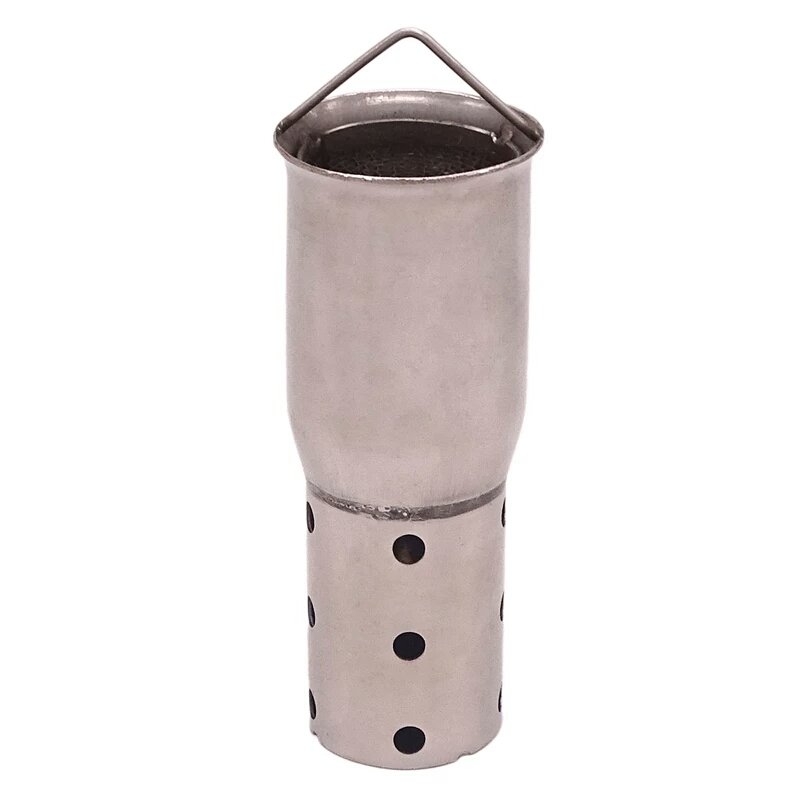

Alex_Frolov Опубликовано 25 июля, 2019 Жалоба Поделиться Опубликовано 25 июля, 2019 (изменено) В 19.07.2019 в 19:20, харват сказал: Поставил китайский "глушитель", орет конечно по сравнению с родным просто дико. Ну это личное дело каждого. Меня это не устроило, закзал db killer, а пока внутрь воткнул металлическую губку для посуды, стало нормально. Добился чего хотел, спрятать глушак за габариты заднего пластика что бы можно было повесить кофры. Кофры в процессе изготовления. Стекломат и полиэфирка. Три кофра, два боковые и один на хвост с замками и петлями по затратам вышли около 5000. Так такие глушители уже идут в сборе с дбкиллером, или нет? На фото сзади дб киллер вроде видно даже. Длина глушителя 370 мм? Изменено 25 июля, 2019 пользователем Alex_Frolov Цитата Ссылка на комментарий Поделиться на другие сайты Поделиться
харват Опубликовано 25 июля, 2019 Жалоба Поделиться Опубликовано 25 июля, 2019 3 часа назад, Alex_Frolov сказал: Так такие глушители уже идут в сборе с дбкиллером, или нет? На фото сзади дб киллер вроде видно даже. Длина глушителя 370 мм? Да, длина 370мм. В глушаке стоит флейта но от нее толку "0". Звук практически не глушит. Такая стоит. Цитата Ссылка на комментарий Поделиться на другие сайты Поделиться

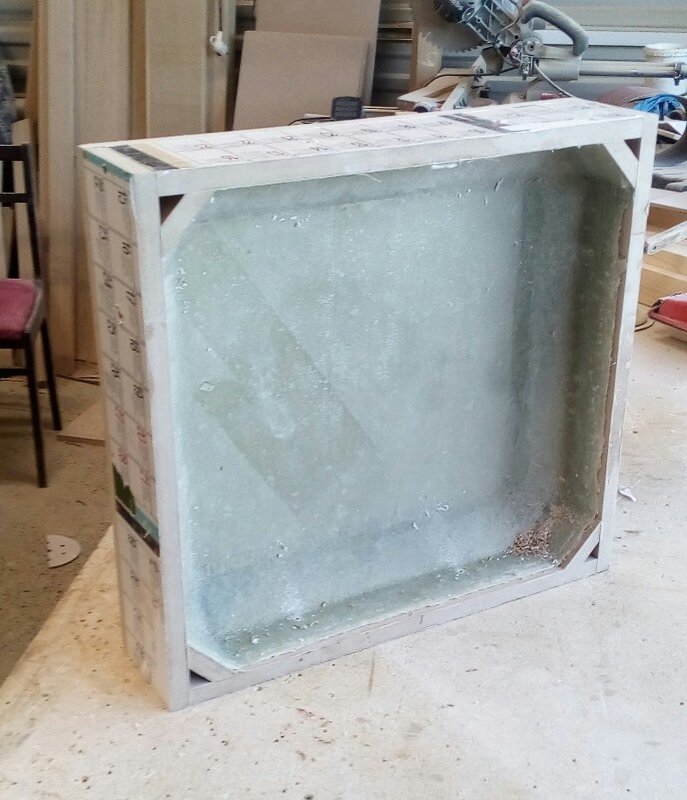

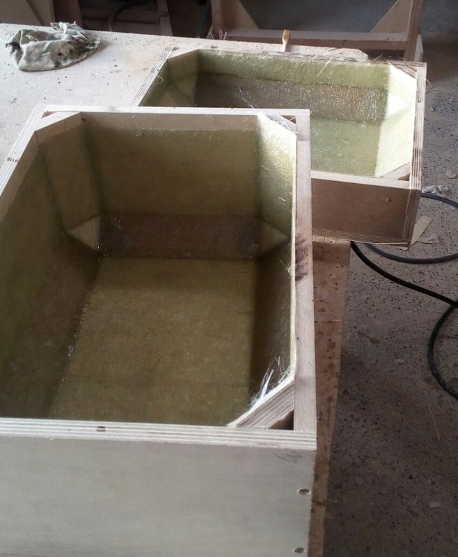

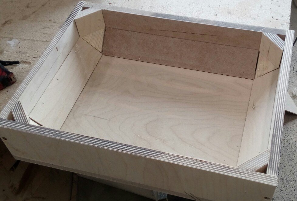

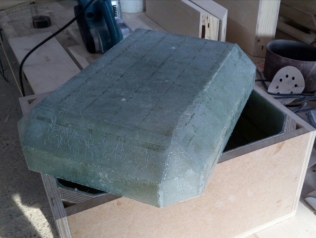

харват Опубликовано 25 июля, 2019 Жалоба Поделиться Опубликовано 25 июля, 2019 Как нарисовать сову?! НЕТ. Как изготовить кофры. Если заинтересует напишу подробнее. Делать начал с боковых потом понял что поспешил и переключился на центральный кофр (размеры взял на алишке и чуть подкоректировал под себя). На фото 1,2,3 центральный кофр. 1 матрица для крышки, 2 в процессе, 3 готовая крышка и нижняя часть в матрице. Далее шпаклевка, шлифовка, покраска. 4,5 заготовка на боковой. 4 1 Цитата Ссылка на комментарий Поделиться на другие сайты Поделиться

Alex_Frolov Опубликовано 25 июля, 2019 Жалоба Поделиться Опубликовано 25 июля, 2019 2 часа назад, харват сказал: Да, длина 370мм. В глушаке стоит флейта но от нее толку "0". Звук практически не глушит. Такая стоит. А ты какую заказал? Можно ссылку Цитата Ссылка на комментарий Поделиться на другие сайты Поделиться
харват Опубликовано 25 июля, 2019 Жалоба Поделиться Опубликовано 25 июля, 2019 1 минуту назад, Alex_Frolov сказал: А ты какую заказал? Можно ссылку Флейта сразу идет с глушителем. https://s.click.aliexpress.com/e/b4G9RGaO 1 Цитата Ссылка на комментарий Поделиться на другие сайты Поделиться
харват Опубликовано 25 июля, 2019 Жалоба Поделиться Опубликовано 25 июля, 2019 (изменено) 10 минут назад, Акимыч сказал: Очень интересно подробнее узнать технологию изготовления!!! Ок. Давай завтра распишу. Как раз нижнюю часть из матрицы достану. Изменено 25 июля, 2019 пользователем харват 1 Цитата Ссылка на комментарий Поделиться на другие сайты Поделиться
Alex_Frolov Опубликовано 25 июля, 2019 Жалоба Поделиться Опубликовано 25 июля, 2019 (изменено) 1 час назад, харват сказал: Флейта сразу идет с глушителем. https://s.click.aliexpress.com/e/b4G9RGaO То есть, флейта, которая шла в комплекте с глушителем, ставится на выход глушителя. А этот дбкиллер устанавливается на вход? Я сейчас сам подыскиваю вариант тихого глушителя на али. Присмотрел такой же аналог акраповича, как у тебя, только на 470 или 570 мм, и больше в диаметре Изменено 25 июля, 2019 пользователем Alex_Frolov Цитата Ссылка на комментарий Поделиться на другие сайты Поделиться
харват Опубликовано 25 июля, 2019 Жалоба Поделиться Опубликовано 25 июля, 2019 (изменено) 33 минуты назад, Alex_Frolov сказал: Присмотрел такой же аналог акраповича, как у тебя, только на 470 или 570 мм, и больше в диаметре Больше, это сколько? Обычно идет вставыш с глушаком с 36мм на 51мм. Или сам глушак большего диаметра? Изменено 25 июля, 2019 пользователем харват Цитата Ссылка на комментарий Поделиться на другие сайты Поделиться
