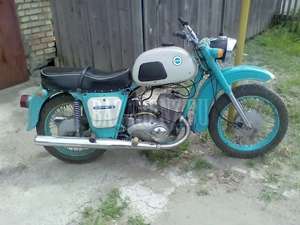

Моисеич Опубликовано 19 июня, 2017 Жалоба Опубликовано 19 июня, 2017 Решил в очередной раз оживить нашего "старика", так у нас в семье его называют аж с 1958 года. Мотоцикл "колхозился", за свою долгую жизнь, уже несколько раз: в 1964 году ( год моего рождения) был заменён двигатель от ИЖ 56, кстати живой до сих пор. В 1986 году заменена вилка от Явы. Вот и я решил его освежить, не отреставрировать, так как родного ничего не осталось, а именно не много освежить. Родная осталась рама, бак, заднее колесо, заднее крыло и амортизаторы. Была мысль пригнать его своим ходом ( из Твери в Пензу - 900 км.), потом разместить репортаж, но подумав уже не решился на такую авантюру. Планирую 29 июня поехать на машине, привезти разобранный. А вчера пригнал ему донора - ИЖ 3 в приличном состоянии. Документов нет, номеров тоже, поэтому решил гнать по просёлкам, не очень рассчитал расстояние (прикидывал по карте километров 40, а вышло 58), да и после китайского мопеда, который бензин нюхает, привёз и залил в него 3 литра бензина, в результате, через 35 км. он у меня встал по середь поля... Пришлось звонить другу, мотик закатил в овраг, спрятал в кустах (катил по пашне метров 150.., да старый я стал - задохнулся аж !). Уже затемно привезли бензин, а ехать опять проблема - из света только габариты и 9 км надо ехать по трассе. Ехал он(друг) за мной на машине с аварийкой, впереди освещал мне дорогу. Добрались, усталые но довольные, друг говорит: - Даже пиво, из за тебя не попил сегодня... В общем на пользу..! У меня после кика сегодня все ноги болят ! Если получится всё, как запланировал, буду процесс воскрешения размещать.., если конечно Вам интересно..! 8 Цитата

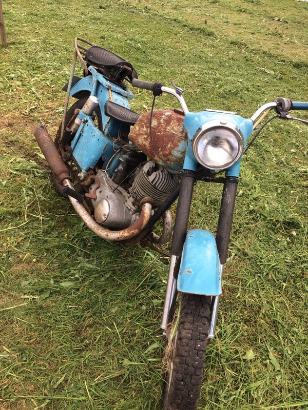

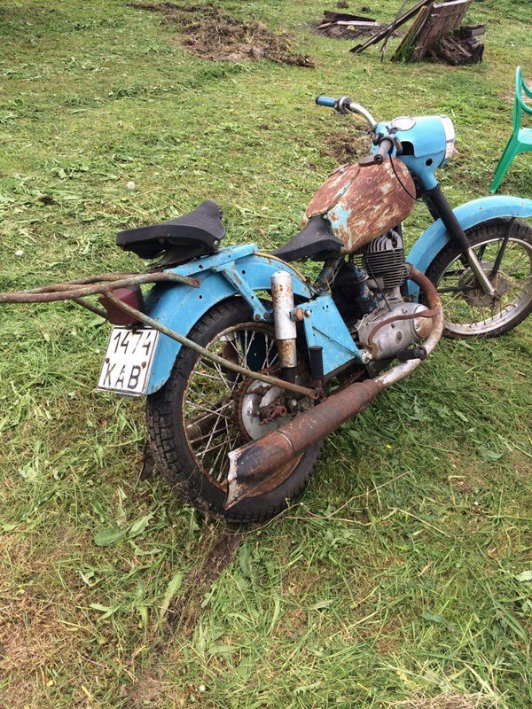

Моисеич Опубликовано 3 июля, 2017 Автор Жалоба Опубликовано 3 июля, 2017 Ну вот и съездил в Тверь, привёз старичка, начинаю делать. Брат у меня хорошо запасливый был, новую поршневую нашел, коробку разобранную.., надо ещё генератор прикупить на 12 В и зажигание электронное. Подскажите, чем с алюминия лучше снять окись (коррозию) ? 1 Цитата

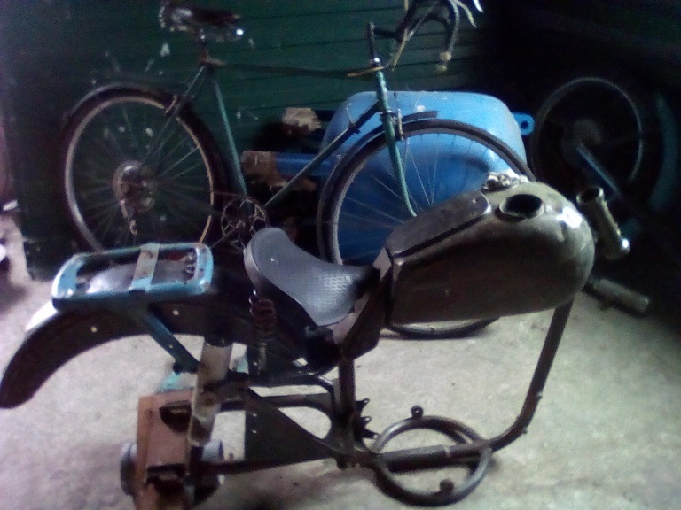

Моисеич Опубликовано 3 июля, 2017 Автор Жалоба Опубликовано 3 июля, 2017 Раму всю освободил, правда маятник думаю, как снять, он на подшипниках..? Прикольно расположен номер, сзади на кронштейне амортизатора. И снимаю шляпу перед немецким качеством - катушка зажигания.., сколько лет работает..? 2 Цитата

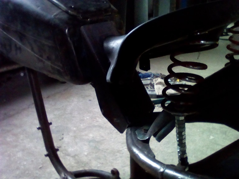

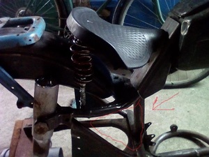

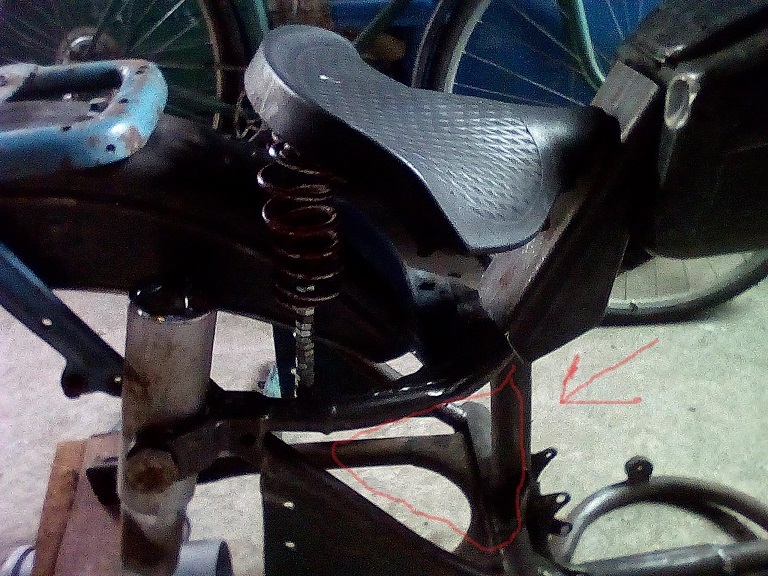

Моисеич Опубликовано 14 июля, 2017 Автор Жалоба Опубликовано 14 июля, 2017 Почти всё зашкурил, багажник остался, за его долгую жизнь на нём куча отверстий, сварка - думаю, как лучше его в порядок привести. Переделывал крепление переднего сиденья, теперь будет стоять чуть дальше назад, повыше и на пружинах. 1 Цитата
Моисеич Опубликовано 14 июля, 2017 Автор Жалоба Опубликовано 14 июля, 2017 Завтра приварю спереди "уши" на кронштейн, чуть подастся вперёд и вверх - пружины выправятся. Удлинители под пружины заменю на втулки помощнее, это пока времянка. 1 Цитата

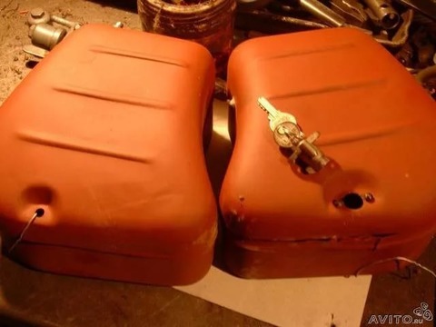

Моисеич Опубликовано 14 июля, 2017 Автор Жалоба Опубликовано 14 июля, 2017 Завтра думаю поставить на колеса и приколхозить центральную подножку. Как закончу сварочно - механические работы, можно будет красить. Вот ещё всю голову изломал, как бардочки сделать, старые не найдёшь, новые из жести гнуть проблематично, но можно. Может у кого есть какие идеи, что можно использовать, какие боксы, от чего... Буду благодарен за подсказку... 1 Цитата
Моисеич Опубликовано 14 июля, 2017 Автор Жалоба Опубликовано 14 июля, 2017 Теперь под сиденьем появилось место под аккумулятор, а под кронштейном можно расположить релюшки, комутатор и т.д. Купил советский генератор на 12 В и заказал в инете зажигание, в магазине на 1 тыс. дороже 1 Цитата

Акимыч Опубликовано 14 июля, 2017 Жалоба Опубликовано 14 июля, 2017 1 час назад, Моисеич сказал: Завтра думаю поставить на колеса и приколхозить центральную подножку. Как закончу сварочно - механические работы, можно будет красить. Вот ещё всю голову изломал, как бардочки сделать, старые не найдёшь, новые из жести гнуть проблематично, но можно. Раньше они были такой треугольной формы. Может у кого есть какие идеи, что можно использовать, какие боксы, от чего... Буду благодарен за подсказку... Думаю хорошо встанут бардачки от панонии 1 Цитата
Моисеич Опубликовано 14 июля, 2017 Автор Жалоба Опубликовано 14 июля, 2017 1 минуту назад, Акимыч сказал: Думаю хорошо встанут бардачки от панонии Спасибо, посмотрю фотки.., правда их тоже сейчас проблематично найти. Цитата
Моисеич Опубликовано 14 июля, 2017 Автор Жалоба Опубликовано 14 июля, 2017 59 минут назад, mazepa2000 сказал: Знакомый гарпию годовалую в идеале,уже за 45 опустил Надо к тебе ехать.., а назад на гарпии... У нас гарпия тоже давно продается, но он ставил 105, сбросил до 95... Цитата
Акимыч Опубликовано 14 июля, 2017 Жалоба Опубликовано 14 июля, 2017 2 минуты назад, Моисеич сказал: Спасибо, посмотрю фотки.., правда их тоже сейчас проблематично найти. На авито не мало их должно быть Цитата
