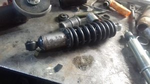

a1sen Опубликовано 27 мая, 2019 Жалоба Опубликовано 27 мая, 2019 (изменено) Слегка переделал нивовский передний аморт. Шайбу и ухо(в токарке ценники загнули) взял с родного и приделал к нивовскому. У кого есть необходимые инструменты, могут сделать с резьбой, у меня их нет, поэтому приварил. Пока полет нормальный, ямы глотает, даже с пассажиром не проваливается. Изменено 27 мая, 2019 пользователем a1sen Цитата
Серега 88 Опубликовано 13 июня, 2019 Жалоба Опубликовано 13 июня, 2019 В 27.05.2019 в 12:13, a1sen сказал: Слегка переделал нивовский передний аморт. Шайбу и ухо(в токарке ценники загнули) взял с родного и приделал к нивовскому. У кого есть необходимые инструменты, могут сделать с резьбой, у меня их нет, поэтому приварил. Пока полет нормальный, ямы глотает, даже с пассажиром не проваливается. Верх и низ от родного приварил? На много укорачивал шток? И пружина родная или нет? Цитата

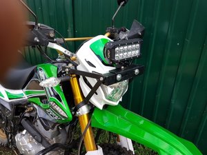

Climber Опубликовано 1 июля, 2019 Жалоба Опубликовано 1 июля, 2019 (изменено) В 21.03.2019 в 12:01, Joravan сказал: Всем здравствуйте, приобрел данный мотоцикл, и возник ряд вопросов, хочу поставить светодиодную лампочку в фару, какая там лампа стоит? еще вопрос кто знает какой мощности генератор? так же столкнулся с тем что шток переднего и заднего колеса болтается в ступечных подшипниках, как это сказывается на штоке? и кто как справляется с этой проблемой? Всем привет. Лампу светодиодную ставить почти бессмысленно, только если целиком менять фару, так как рефлектор не соберет нужное пятно, я это на уазе прошел. Я поставил отдельную фару выше. Генератор примерно на 150-180 китайских ватт, вычислил т.к. пред на 15 ампер * 12 вольт = 180 вт. Изменено 1 июля, 2019 пользователем Climber Дополнение коментария. Цитата

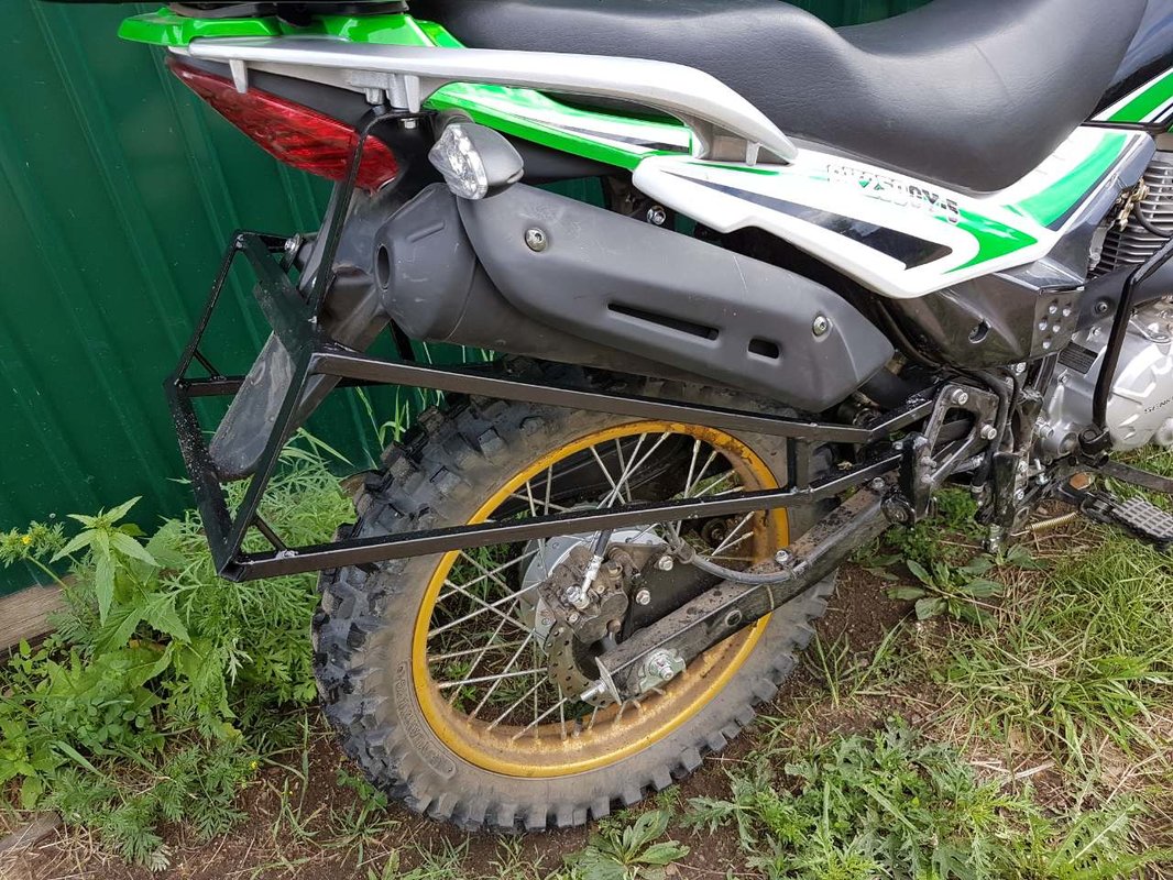

Climber Опубликовано 1 июля, 2019 Жалоба Опубликовано 1 июля, 2019 Потом сделаю задний рундук выложу фото. Цитата
a1sen Опубликовано 25 июля, 2019 Жалоба Опубликовано 25 июля, 2019 В 13.06.2019 в 14:08, Серега 88 сказал: Верх и низ от родного приварил? На много укорачивал шток? И пружина родная или нет? Низ нивовский, верх от родного приварил. Длина штока сугубо индивидуально. Пружина родная, но лучше ее поменять на какой-нибудь подходящий по диаметру и чуть длиннее/жестче пружину. Цитата
Звянин Сергей Опубликовано 26 июля, 2019 Жалоба Опубликовано 26 июля, 2019 (изменено) В 25.07.2019 в 04:16, a1sen сказал: Низ нивовский, верх от родного приварил. Длина штока сугубо индивидуально. Пружина родная, но лучше ее поменять на какой-нибудь подходящий по диаметру и чуть длиннее/жестче пружину. А на кой хрен ты так упираешься, чем плох стандартный? Рассчитан на одного, ну да! На пару управляемость ни какая (если только по асфальту аккуратно), Да как то он и не рассчитан на двоих, мощи не хватает, и цепь тянется как сопля (даже дорогие цепи тянуться когда по лесу подгазовываешь,проще среднюю по цене брать), а по лесу в двоем как то совсем грустно. Жесткий аморт то же не есть хорошо, все будет уходить в жопу, и так на каждой кочке. Двоим хорошо, одному плохо, или наоборот. Как вспомню ИЖак, так в жопе и зудит, там они вооообще не работали. Он должен работать, а что бы его не пробивало у концу и на обратку не било масло наливается по гуще. Но тут тоже есть ньюанс сальники может пробить. Изменено 27 июля, 2019 пользователем Звянин Сергей Цитата

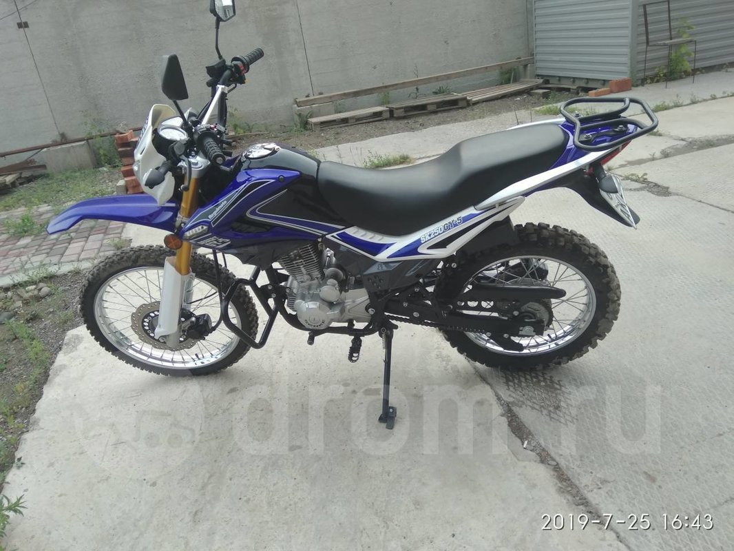

sanguard Опубликовано 30 июля, 2019 Жалоба Опубликовано 30 июля, 2019 принимайте в свой состав! 28.07.2019 приобрел зеленый SK250GY-5. Пока пробег 15 км. Вопрос знатокам: магазин в качестве инструкции по эксплуатации выдал книжку на похожий, но не такой мот. Гарантию вписал в эту же книжку. Согласно рекомендациям: при первых 160 км пробега скорость не более 35-40 км/ч. Это на sk250gy-5 тоже распространяется? Т.к. мот на гарантии, первое ТО через 500 км. Следует ли ждать его? Или сразу заменить масло? Кто что думает? 1 Цитата
Тереро Опубликовано 30 июля, 2019 Жалоба Опубликовано 30 июля, 2019 Думай сам . Я гарантию прошел всю . Мот не ломался . Масла по регламенту и протяжка . Где-то на 500 км , начали передние колодки хрустеть .Клапана лучше сразу проверь . Цитата
