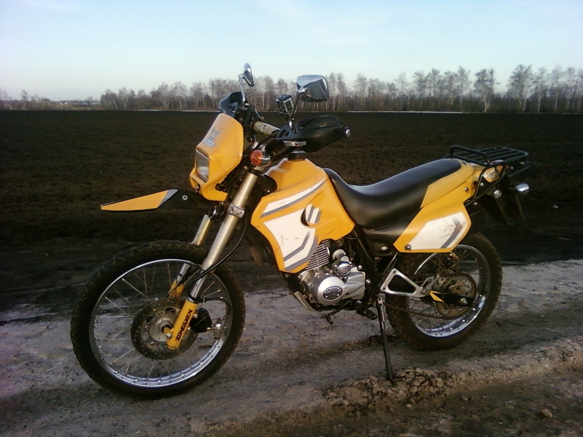

Спасибо!  Катаюсь уже, правда снял с него всё лишнее, так как катаюсь я только по лесу и бывают падения. Так что сейчас он пока выглядит вот так.

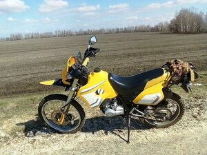

Приветствую. Полили дожди и я решил-таки подлатать его родное крыло, которое второй год лежало в гараже, заваленное и всё кривое и растрескавшееся. Отмыв его, выправил насколько возможно всё и вся,  запаял советским электровыжигателем пластик и поставив металлические "усилители" в наиболее нагруженных местах, водрузил его на мотоцикл. Итог-  вид пока непривычный и с ним он кажется куда крупнее но зато "стиль 80-х" выдерживается куда лучше - практически "мотоцикл из боевика"...

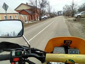

Доброго времени суток! Вот и типа как зима прошла, на улицах тепло, на дорогах в некоторых местах даже сухо (в Тамбове именно так- местами), но у гаражей снег и грязища, так что с выездом пока повременю. Но в гараж к любимым мотакам наведываюсь постоянно.  Можете меня ругать за отступление от канонов эндуро - стиля, но Зонгшен обзавёлся новыми зеркалами, вот такими. Они ниже и крупнее тех что были, и видно в них лучше. А вид - вот такой:1422065194_2020-02-2212_11_40.thumb.jpg.59e255901c63ac99cc7c600c87845591.jpg
Мне они нравятся, так как вписываются в общий "прямоугольный" вид передней части (стиль поздних 80-х). Осталось доработать защиту рук и - здравствуй, сезон 20!!!

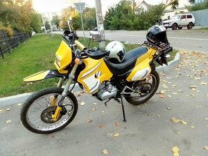

Приветствую! 8-го марта выкатился и на Зонгшен-е! Рад конечно, но покатушка "в закат" отложилась из за перегорания нити "ближнего" в фаре. 854741410_2020-03-0816_05_30.thumb.jpg.5b6f7072b529bbfcf75804961d7d334c.jpg
Ну ничего - купил про запас ещё 5 таких ламп, скоро поменяю и поеду (ибо пока очень сыро и грязно после ночного ливня).
