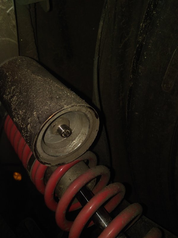

F M Опубликовано 5 октября, 2017 Жалоба Опубликовано 5 октября, 2017 Поделитесь информацией, кто чем подкачивает задний амортизатор? Обычно такая процедура требуется 1-2 раза за сезон.. P.S.: пару раз снимал амортизатор с мотоцикла и возил в веломастерскую, где за 100-150 руб. его накачивали велонасосом высокого давления (такие насосы стоят 2-5 тыс.руб.). Цитата
mitya77 Опубликовано 5 октября, 2017 Жалоба Опубликовано 5 октября, 2017 Тоже задался подобным вопросом. Там обычный автомобильный сосок, я и сам накачать могу. Только какое давление туда загонять?? 8 атм.могу вдуть. Это много?..мало? Цитата

F M Опубликовано 5 октября, 2017 Автор Жалоба Опубликовано 5 октября, 2017 1 час назад, ecconaut сказал: Купить велосипедный насос высокого давления можно и б/у дешевле штукаря на барахолках. Он нужен ещё и из-за хитро устроенного штуцера Всем спасибо за ответы! Накачать можно и автомобильным компрессором, но вся хитрость в клапане, чтобы накачанный воздух не вышел при откручивании с ниппеля, из-за этого и требуется упомянутый велонасос. Б/у недолюбливаю в принципе. Уже смирился с тем, что придётся купить - пошарил по Авито и интернет-магазинам и понял, что есть новые дешевле двух тысяч. Цитата
Konst266 Опубликовано 5 октября, 2017 Жалоба Опубликовано 5 октября, 2017 Я качал автомобильным компрессором. 10 атм. мне хватило. На моём аморте клапан изготовлен по типу мяча, для накачки используется игла. Если ниппель стоит автомобильный, то можно найти штуцер, у которого резьба и эту резьбу аккуратно сточить. Так, чтобы было плотно, но и не закручивалось. Плотно прижимаем к ниппелю и смотрим на манометр. Как только давление достигнет требуемого, то просто сдергиваем наконечник с ниппеля. Усилий рук вполне хватит удержать 10-12 атм. А больше и не надо. Цитата

motorocker Опубликовано 5 октября, 2017 Жалоба Опубликовано 5 октября, 2017 (изменено) Мы с другом накачивали аморт в его 250-й Сузе из сварочного баллона газового с аргоном. Вкачали сколько нужно и всё работает. Вот оно так и было всё Изменено 5 октября, 2017 пользователем motorocker Цитата
F M Опубликовано 5 октября, 2017 Автор Жалоба Опубликовано 5 октября, 2017 42 минуты назад, Konst266 сказал: прижал наконечник, накачал, а потом отдернул Почему Вы уверены, что после этого в амортизаторе остаётся именно такое давление, которое показывал манометр во время работы компрессора? Пока "отдёргиваете", часть воздуха всё равно выходит, а, т.к. накачанный объём крайне мал, то давление в нём всё равно снизится. При накачке колеса автомобиля или даже мотоцикла, это падение давления ничтожно, а амортизатор потеряет много и давление в нём останется меньше, чем Вы накачали. Впрочем, спорить не буду, я пробовал качать компрессором и "отдёргивать" - положительного результата не получил. Решил - куплю самый дешёвый насос с клапаном, благодаря которому при отделении насоса от ниппеля потерь давления нет. Заодно, такой насос будет удобнее возить с собой в рюкзаке, он совсем небольшой. Цитата
