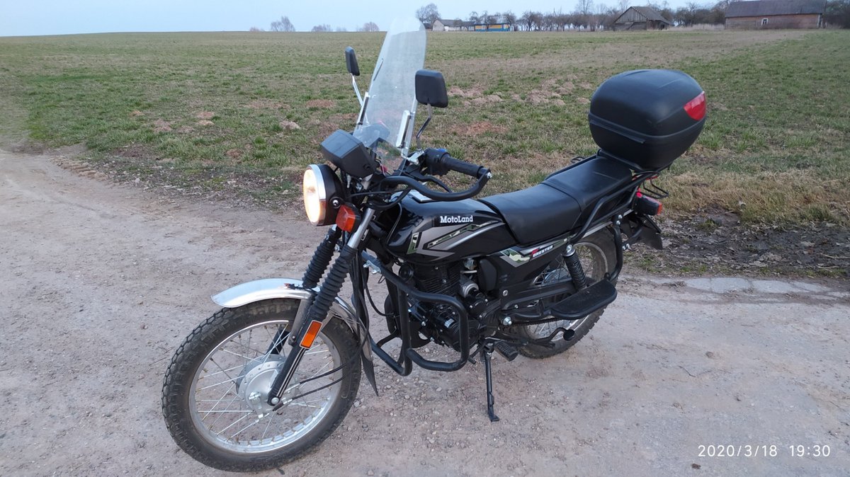

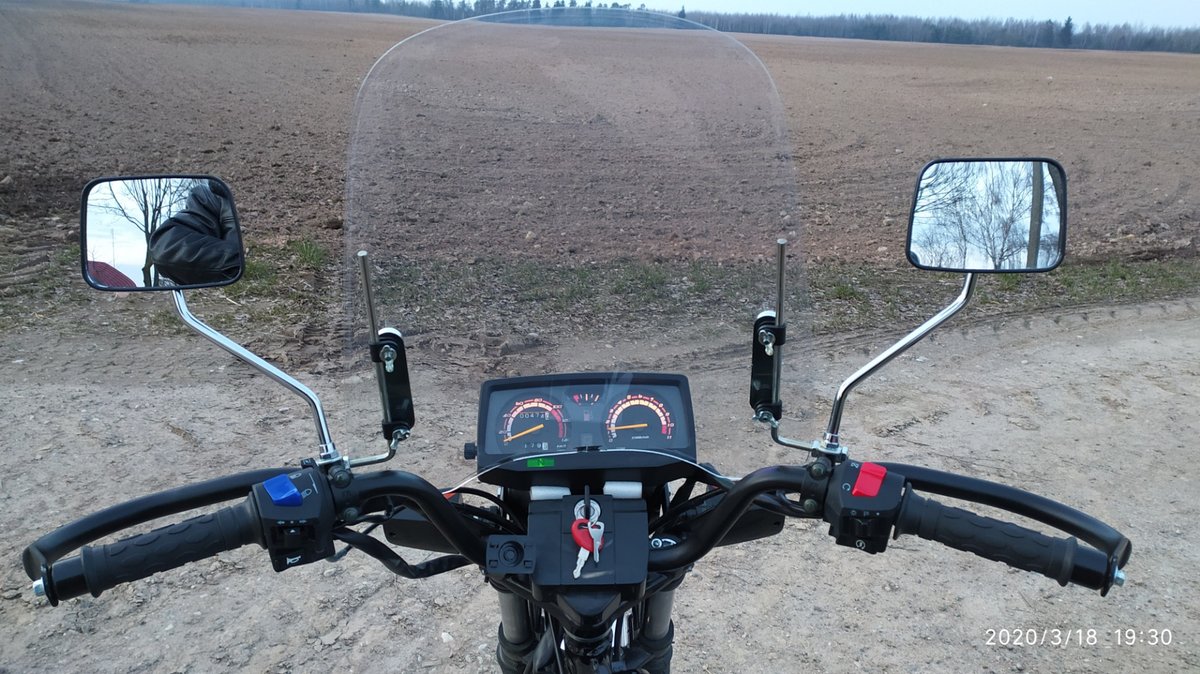

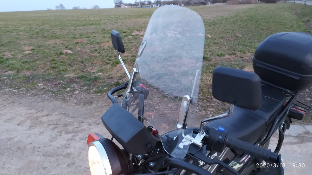

А я перевалил за 500 , стал включать 5ю и скорость подымать до 80 с горочек и 60 , 70 по прямой. До этого ездил на 4 й и 60 максимум. Так вот дуть стало не по детски, фанера то трехслойная,бронебойная но аж 75 года, холодновато кожанка на меху не спасает. И поставил я себе стеклышко лобовое. Очень класно стало, мало того управляемость улучшилась. Когда эксперементировал с углами наклона и высотой стекла, в какой то момент из бака стало бензин вытягивать, все порты облил.вот конечное положение.

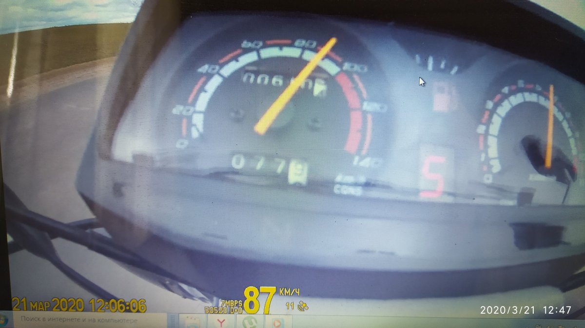

китайские 90-95кмч по факту 80-85 по джпс
Наверное каждый конкретный спидометр показывает по разному, у меня на 3 или 4 км врет. Не поленился взял регистратор из машины и проехался, специально ехал около 40 сек с одной скоростью чтоб показания устаканились.Думаю когда поставлю переднее колесо побольше 3,25 на 18 ваабще будет точно показывать. Сейчас стоит 3.0 на 18
Изменено пользователем Макс1975
10 часов назад, Макс1975 сказал:
хз.у меня на 6 км больше показывает. так и на машине так же.
Не не в целях безопасности , машины в стоке на дешевых маленьких колесках продаються а когда ставиш побольше все правильно показывает. Я икстрейл из салона брал на колесках 215-60-17 , спидак врал на 7 км,поставил 225-65-17 стал в ноль показывать с джипиэсом.

Не компенсирует. Показания скорости с переднего колеса беруться. Просто та же скорость будет на меньших оборотах достигаться. Я свой спидак проверял у меня 3-4 км врет. Выше фото выкладывал с навигатора с джипс показаниями1637983680_IMG_20200321_12474701.thumb.jpg.07a24b6e5a0754374f7d0ef32057cbb9.jpg
