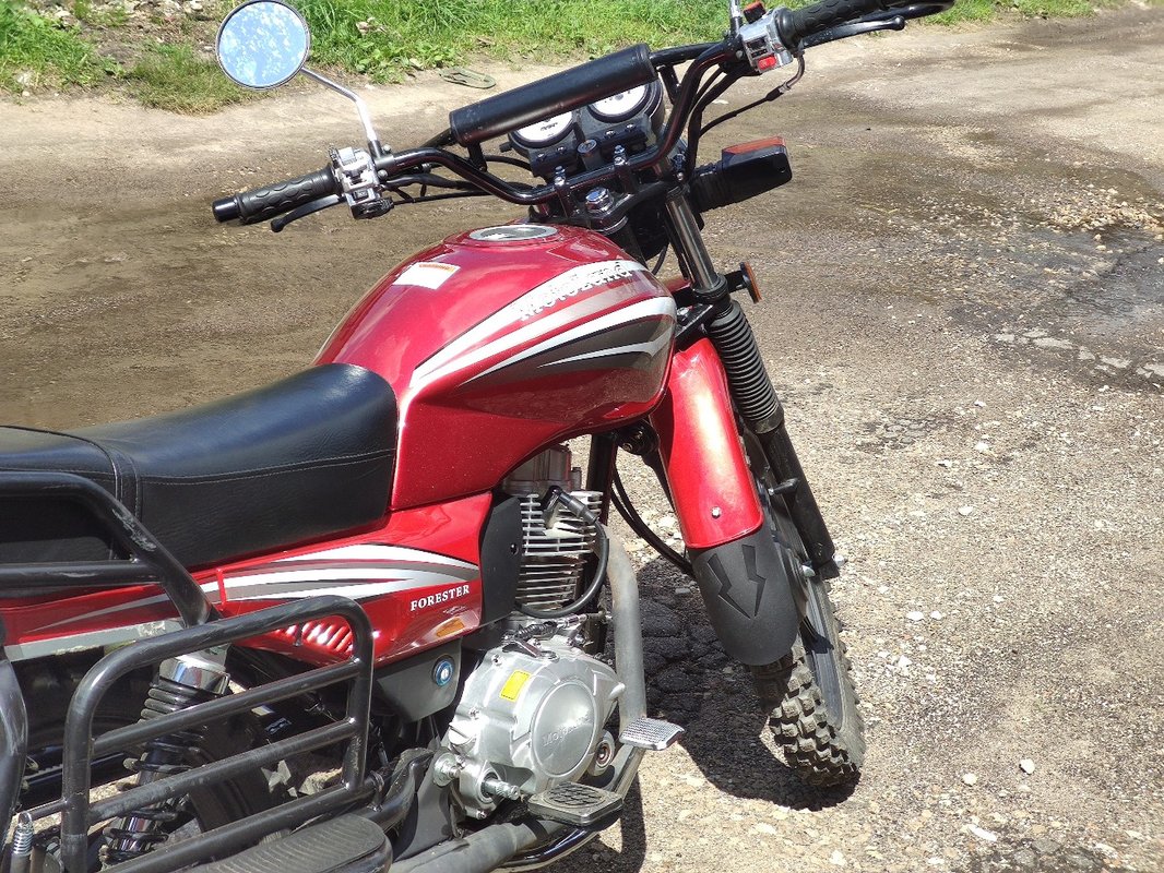

Serjant Опубликовано 29 июня, 2020 Жалоба Опубликовано 29 июня, 2020 (изменено) Обратил внимание, после небольшой скользячки на песке, крыло переднее встало криво, фара с поворотниками дала угла, и сама фара, мало того, что с новья лампа ближнего не работала, так еще и проводка в нее убирается, а это мешает ее регулировать-вниз она опускается ну очень туго. Изза этого она терлась о приборку и натерла шышак) Крыло вообще только в одном положении ставится, но и оно умудрилось встать вкривь). Мопед и не плохой, но и он требует напильника все-таки. Завтра посмотрю на форестере в мотошколе, если там все ровно, значит лыжи едут, я е...й Вот нашел рэндомное видео, крыло ,фара - все в разные стороны смотрит Изменено 29 июня, 2020 пользователем Serjant Картинка Цитата
Лека Опубликовано 30 июня, 2020 Жалоба Опубликовано 30 июня, 2020 7 часов назад, Serjant сказал: крыло ,фара - все в разные стороны смотрит После примерно 150 км на обкатке, я тож стал мудрить с крылом (без всяких падений) и что я с ним только не делал, в вообщем скинул его нахрен и поставил от Планеты-5 металлическое, благо там на вилке внизу есть заводские отверстия с резьбой. Посмотри мои обсуждения в начале данной темы, я писал о смене крыла. Фара пока проблем не создавала...Как то так. Цитата
Serjant Опубликовано 30 июня, 2020 Жалоба Опубликовано 30 июня, 2020 Я болгаркой раздал два передних отверстия, чтоб угол регулировать, пока не очень вышло, сейчас поеду доделаю, оно блин встанет ровно! Цитата

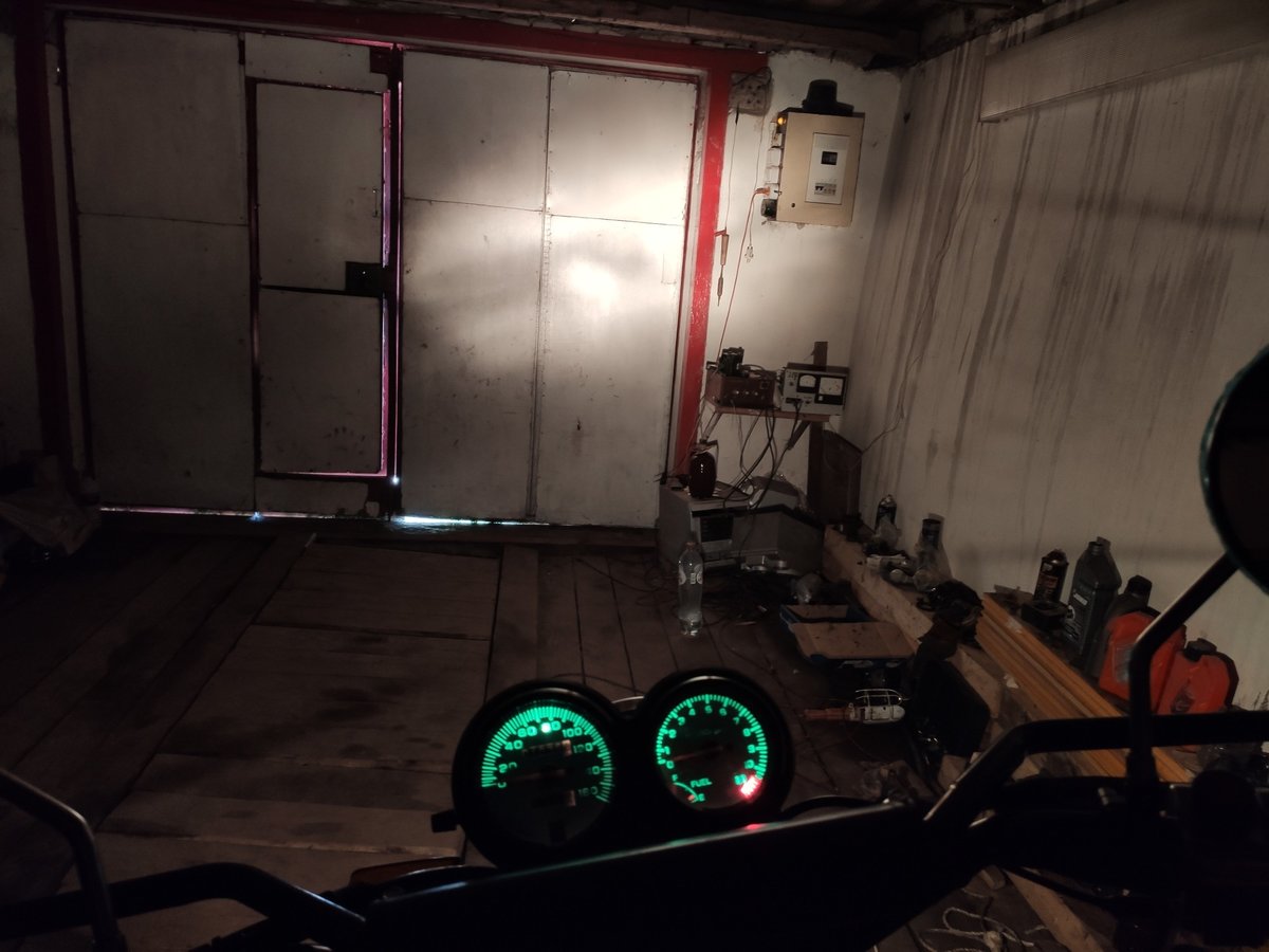

Макс1975 Опубликовано 30 июня, 2020 Жалоба Опубликовано 30 июня, 2020 Господа , а вот фара , если ближний включаю , настроив его нормально вдаль то дальний в облака светит , опущю фару чтоб дальний светил нормально , ближний под самый нос светитю. Никто не сталкивался с этим , может внутри фары чо подкрутить , а? Цитата

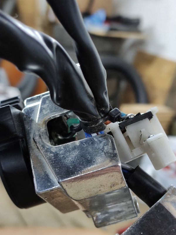

Serjant Опубликовано 30 июня, 2020 Жалоба Опубликовано 30 июня, 2020 При включении зажигания между ручкой сцепы и левым пультом появляется 12в, будьте осторожны 2 Цитата
Serjant Опубликовано 30 июня, 2020 Жалоба Опубликовано 30 июня, 2020 Фара вообще какая то странная, опустил вниз и все равно светит в небеса. На фото верхняя картинка это ближний, нижняя дальний. Такое чувство, что коннекторы местами перепутаны - ближняя светит вверх, дальняя- вниз. Но нет, на ближнем загорается нижняя нить, на дальнем верхняя, все верно. Что делать пока не понятно. Цитата

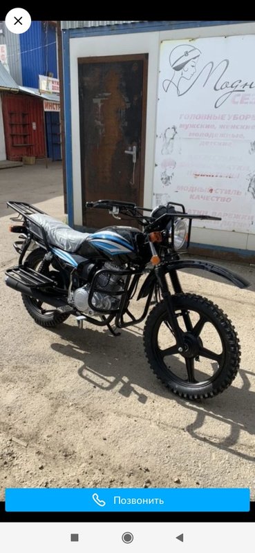

Serjant Опубликовано 30 июня, 2020 Жалоба Опубликовано 30 июня, 2020 Вот кстати редкая черная версия форика, ну и крыло с фарой на новом уже стоят криво ) 1 Цитата
Лека Опубликовано 30 июня, 2020 Жалоба Опубликовано 30 июня, 2020 2 часа назад, Serjant сказал: редкая черная версия форика Эт на любителя...Красный выглядит эффектней, красивше, по нарядней что ли...На вкус и цвет фломастеры...Кому как. Цитата
Лека Опубликовано 30 июня, 2020 Жалоба Опубликовано 30 июня, 2020 6 часов назад, Serjant сказал: При включении зажигания между ручкой сцепы и левым пультом появляется 12в, будьте осторожны Такое вижу и слышу первый раз...Возможно под этим пультом провод перетерся...сними пульт, посмотри, где то коротит на массу...Возможно косяк при сборке и даже может быть в Китае. Имхо. Цитата
Лека Опубликовано 30 июня, 2020 Жалоба Опубликовано 30 июня, 2020 20 часов назад, Serjant сказал: с новья лампа ближнего не работала, так еще и проводка в нее убирается, а это мешает ее регулировать-вниз она опускается ну очень туго. Изза этого она терлась о приборку и натерла шышак) Счас вынимательно прочел предыдущий комент и возможно причина в этом ШЫШАКЕ...Сержант начни смотреть проводку (жгут) от фары. Мне кажется собака зарыта именно там, как вариант. У Китаезов может быть что душе угодно, но такого чтоб на раме появлялся плюс и не глох и работал...ну не знаю...Фантастиш... Цитата
Serjant Опубликовано 30 июня, 2020 Жалоба Опубликовано 30 июня, 2020 (изменено) Лека, шышак имеется в виду просто протертость в пластике фары и проборки. На ручке сцепы минус, на пульте плюс, видимо какой то из проводов пульта контачит с его корпусом, но нет контакта пульт-руль. А вот на стыке ручка-руль есть контакт, и она прижавшись к корпусу пульта замыкает цепь. Визуально все новое и красивое, возможно такая конструкция у всех, просто у меня совпали условия. Завтра разберу пульт посмотрю Изменено 30 июня, 2020 пользователем Serjant 1 1 Цитата
Serjant Опубликовано 1 июля, 2020 Жалоба Опубликовано 1 июля, 2020 Разобрал пульт, как только достал провода из паза 12в с пульта ушли и больше не появились, как ни шатал платы, провода. Не удалось воспроизвести косяк. Плюс кстати появляется только на сером проводе при вкл зажиг. Подмотал руль изолентой под пультом на всякий) 2 1 Цитата
