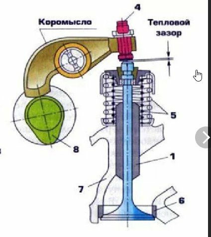

Как ты не поймёшь элементарного, рокер двигается в двух плоскостях, по вертикали и горизонтали, по вертикали он не поднимается а по горизонтали передвигается вправо-влево, если бы клапана были зажаты то по горизонтали он бы тоже не передвигался, я пробовал.
Дружище, в горизонтальной плоскости просто люфт, рокер движется только в вертикальной плоскости и если там зазоров нет, значит ты клапана зажал и спорить тут не о чем ! Дальше дело твое, хочешь - катайся так, хочешь - отрегулируй правильно клапана... Мне надоело повторять одно и тоже.

Мне тоже, я когда именно зажимал клапана то люфта в горизонтальной плоскости НЕ БЫЛО!!!  ВООБЩЕ!!! рокер  не сдвигался ни вправо ни влево, у меня поверхности соприкасаются чуть-чуть. А при нагреве зазоры ещё и увеличиваются, не знал? Так что при 0,05 зазор будет ещё больше и стук громче. Ладно, всё. Мне тоже надоело говорить что клапана НЕ ЗАЖАТЫ.
Изменено пользователем tyrekc
8 минут назад, tyrekc сказал:
Ржунимагу! Ты наверное в школе физику прогуливал? При нагреве материалы РАСШИРЯЮТСЯ! И коэффициент расширения у разных металлов разный (алюминий и сталь) . Именно поэтому и делают ТЕПЛОВОЙ зазор, потому что после нагрева он уходит и клапана закрываются ПЛОТНО! Зажав клапана, после нагрева плотности не будет, отсюда падении компрессии и т.д.

Ну посмейся, знаток физики, так вот у алюминия коэффициент расширения больше чем у стали примерно в два раза, причём линейно он расширяется во все стороны, так что при нагреве зазоры УВЕЛИЧИВАЮТСЯ!!! Это китайский мотоцикл а не японский и неизвестно из какого сплава сделаны детали цилиндра и головки. А клапаны закрываются плотно под действием пружины. Я согласен что зазор должен быть, но когда я выставлял как нужно то мой мотоцикл за километр было слышно. Китай и Япония разные вселенные.
