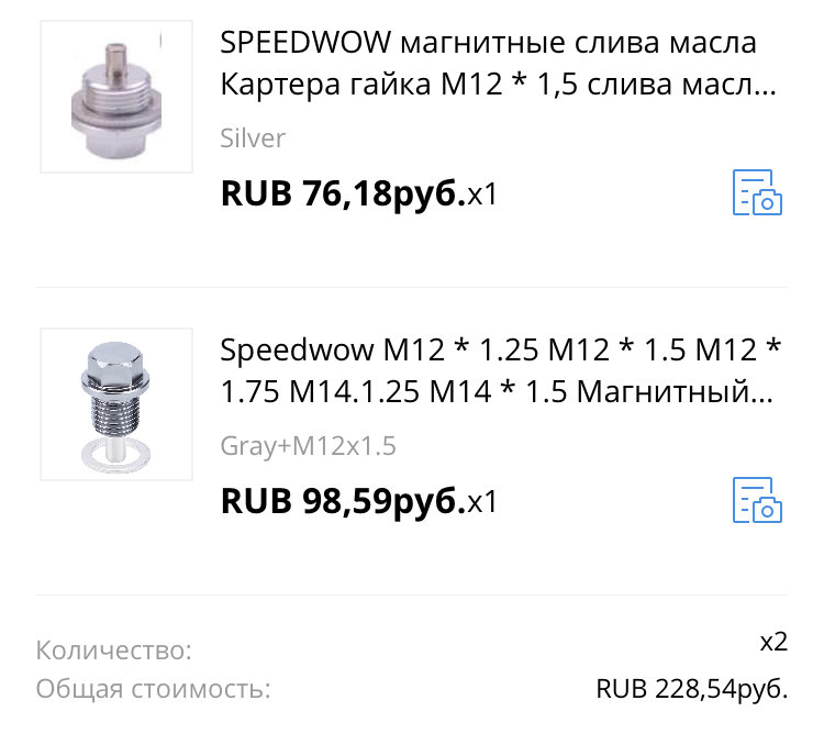

Поставил без замены масла магнитный сливной болт с алишки (чот около 100р) :
м12х1.5
брал два, поставил который более модный и длинный, но шайбу оставил родную, она пошире (на фото уже поставил старую на новый болт)
Магит в болте держится норм, проверял, жимал, крутил
Изменено пользователем Ant1

Добавь ссылки на магазин где покупал колодки болт и прочее многим будет полезно.

Добавляю ссылки с некоторыми  скринами покупок.
ручку газа не добавляю, мне ее подогнали. Но штука кайфовая.
Смотри, что нашлось на AliExpress
http://s.aliexpress.com/iYF3YZR7
Болт сливной магнитный
(пока еще действует ссылка, у этого продавца и второй брал)
Сейчас «крепкий» рубль опять упал- поэтому и цена выше.
