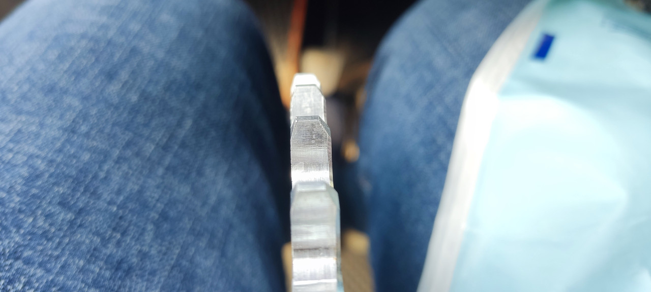

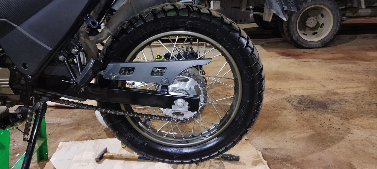

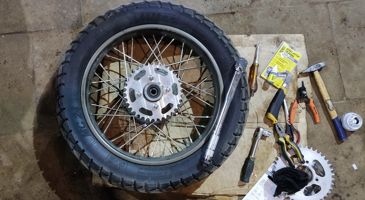

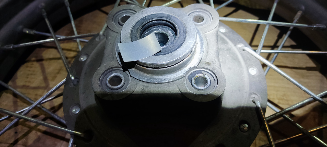

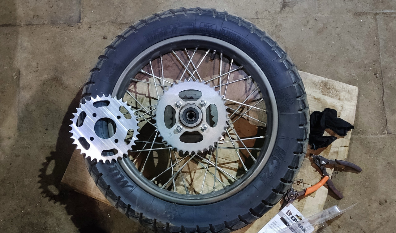

Krazos Опубликовано 17 мая, 2022 Жалоба Опубликовано 17 мая, 2022 Заказывал с другом (ему на Dakar S2) недавно самодельные звезды на 35, обошлась 2500р каждая. Заявлен алюминий марка В95, по весу как минимум в два раза легче заводской. С обработкой немного накосячил человек, но на вопрос ответил - "на работу не повлияет, в следующий раз лучше проконтролирует слесарей." Друг поставил ещё неделю назад, накатал уже сотню км, говорит всё отлично. А я только сегодня добрался до мота и заменил, цепь пришлось на полтора звена укоротить, так же был вынужден идти за пивом баночным, что бы нарезать полосок для втулок шпилек, с ними прям чётко входят, без люфта. Последние дни штормовой ветер и постоянно дожди, даже не проверить и прогнозы печальные на весь май(( покатал по гаражу, зацепов и щелчков нет, но если вывесить колесо и покрутить, то подкусывает через 2 оборота всегда на звене-замке, думаю притрётся. Небольшой видос по качеству звезды, может кто имеет опыт обработки В95, так и должно быть? https://youtu.be/JkY51Pv5pbA 2 Цитата

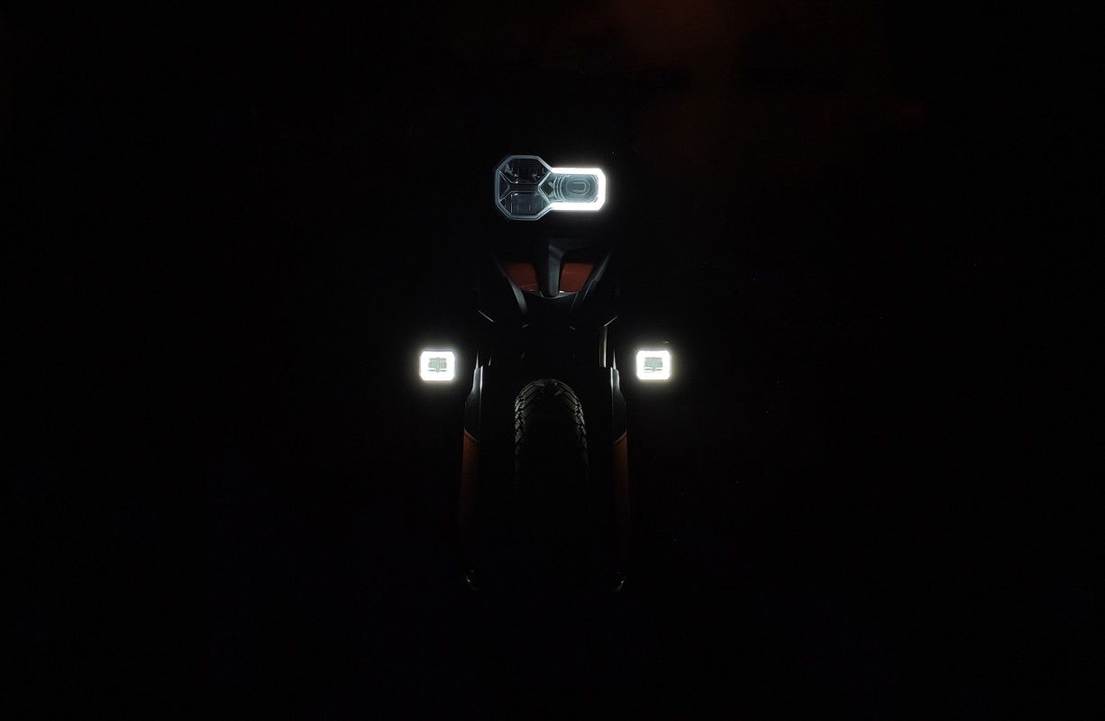

FregAT_74 Опубликовано 20 мая, 2022 Жалоба Опубликовано 20 мая, 2022 11 часов назад, Krazos сказал: Бу ПТФ на перьях вилки "висят"? Цитата
Krazos Опубликовано 20 мая, 2022 Жалоба Опубликовано 20 мая, 2022 3 минуты назад, FregAT_74 сказал: ПТФ на перьях вилки "висят"? Ага https://www.china-moto.ru/forum/topic/10967-fireguard-250-trail/?do=findComment&comment=530318 Цитата
