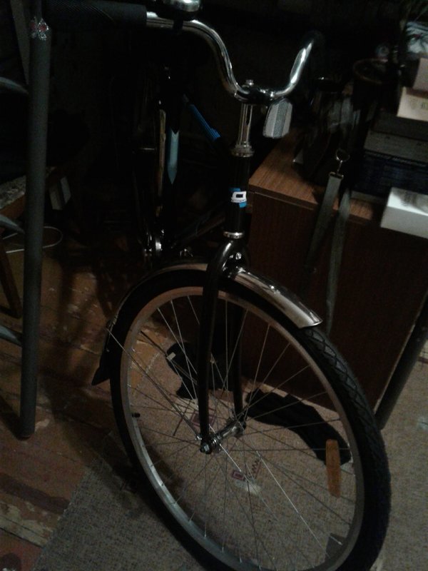

Акимыч Опубликовано 23 марта, 2018 Жалоба Опубликовано 23 марта, 2018 Врач сказал,чтобы ногу быстрей восстановить,надо на лисапеде ездить. Купил самый дешевый взрослик Десна. Купил на него моторчик. Цитата
