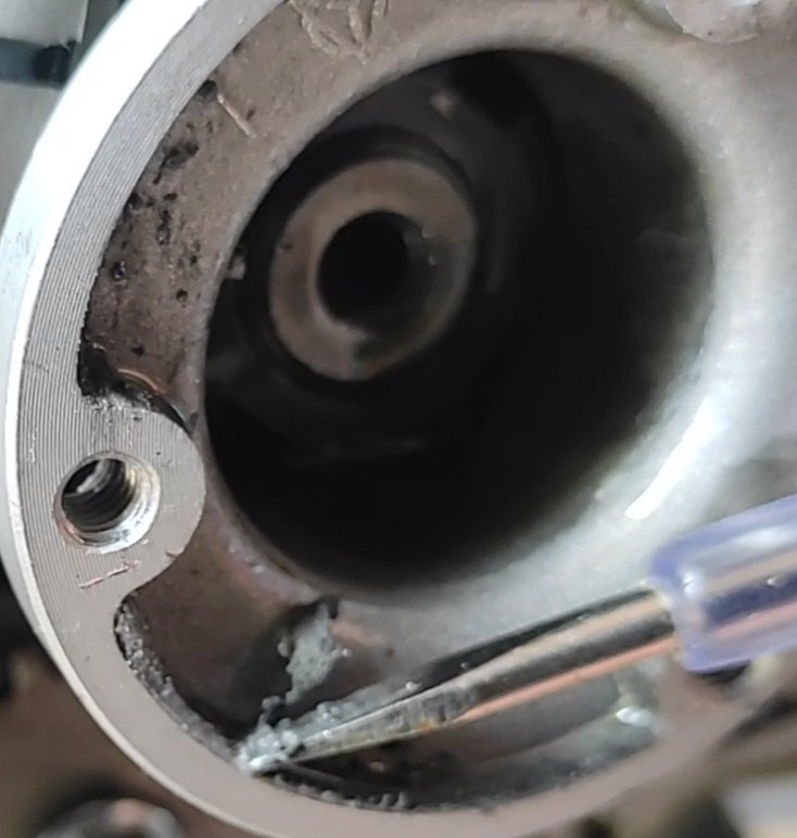

tivton Опубликовано 2 марта, 2024 Жалоба Опубликовано 2 марта, 2024 Решил посмотреть сколько грязи отложилось в центрифуге за 1 сезон (5200 км). В итоге оложений внутри почти не было, можно было не вскрывать, только на новую прокладку попал. Единственное что не понравилось это растянутая цепь маслонасоса, может поменяю, на озоне продается и вроде намного толще чем установлена, 38 звеньев. Цитата

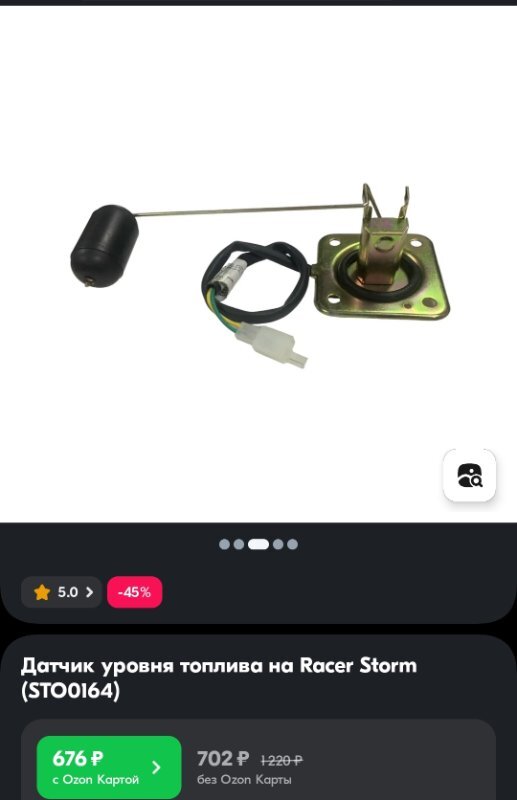

TonyEleven Опубликовано 4 марта, 2024 Жалоба Опубликовано 4 марта, 2024 В 19.02.2023 в 14:54, АртёмNsk сказал: Здравствуйте! Кто нибудь заморачивался с установкой датчика уровня топлива? А то надоело гадать сколько там плещется. Вам наверно уже не актуально но другим может поможет, сделать на подобии такого. Датчик можно использовать от racer storm(он как раз перевернутого типа) Цитата

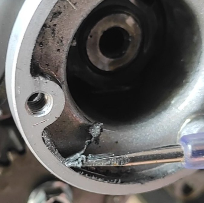

Серый 1 Опубликовано 9 марта, 2024 Жалоба Опубликовано 9 марта, 2024 В 03.03.2024 в 22:38, tivton сказал: Надо добавить в FAQ по пантере и ренджеру 300, что нефиг лезть в центрифугу как минимум 10000-15000 км. У меня 2500км и онам 1/3 забита стружкой. Промыл очистителем тормозов и хочу заменить цепочку маслонасоса. Она цепляет защиту ведомой шестерёнки. Цитата
Серый 1 Опубликовано 9 марта, 2024 Жалоба Опубликовано 9 марта, 2024 В 02.03.2024 в 15:05, tivton сказал: Решил посмотреть сколько грязи отложилось в центрифуге за 1 сезон (5200 км). В итоге оложений внутри почти не было, можно было не вскрывать, только на новую прокладку попал. Вот у меня 2500 км. Стружка металлическая, магнитится. Цитата

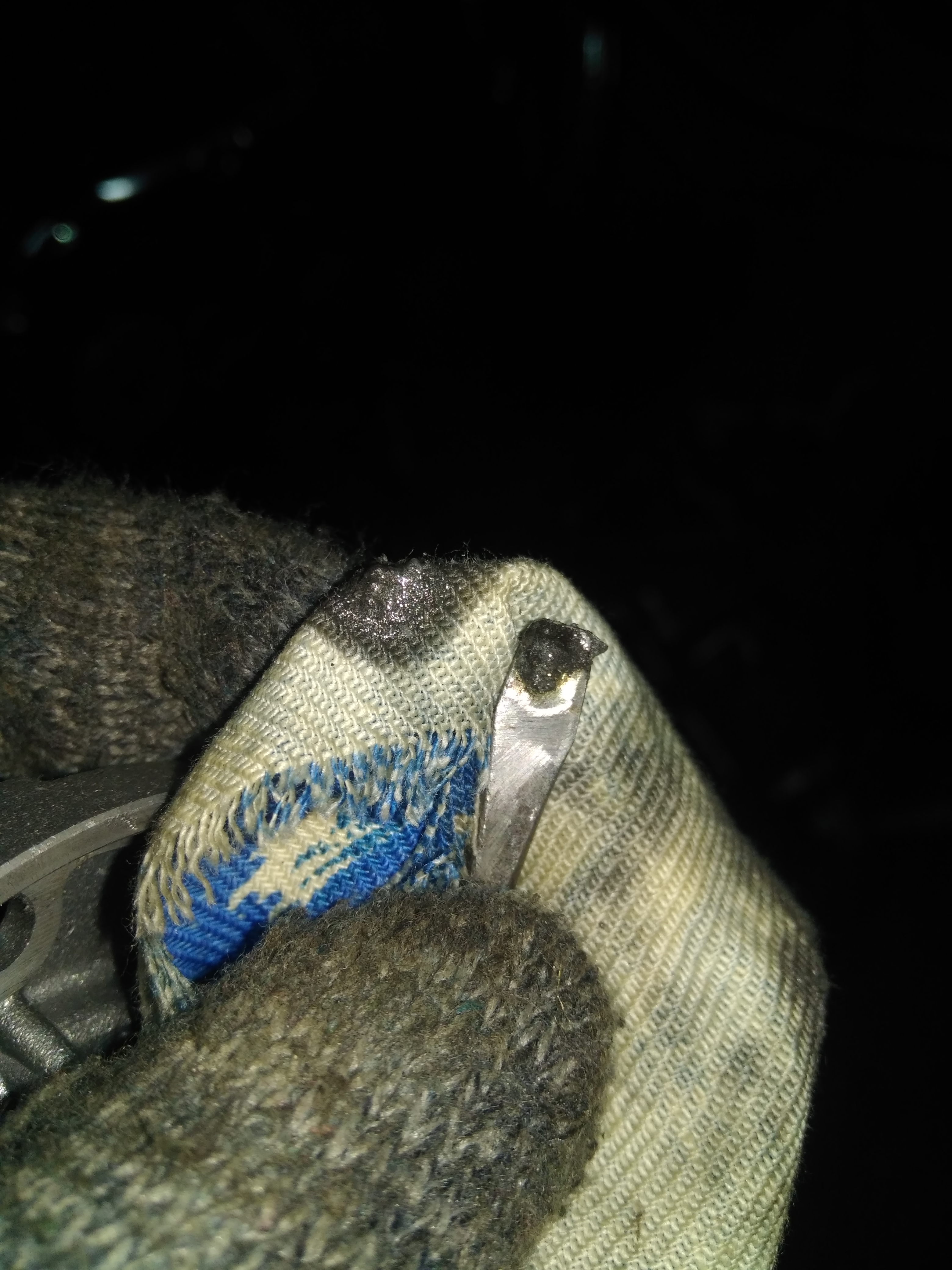

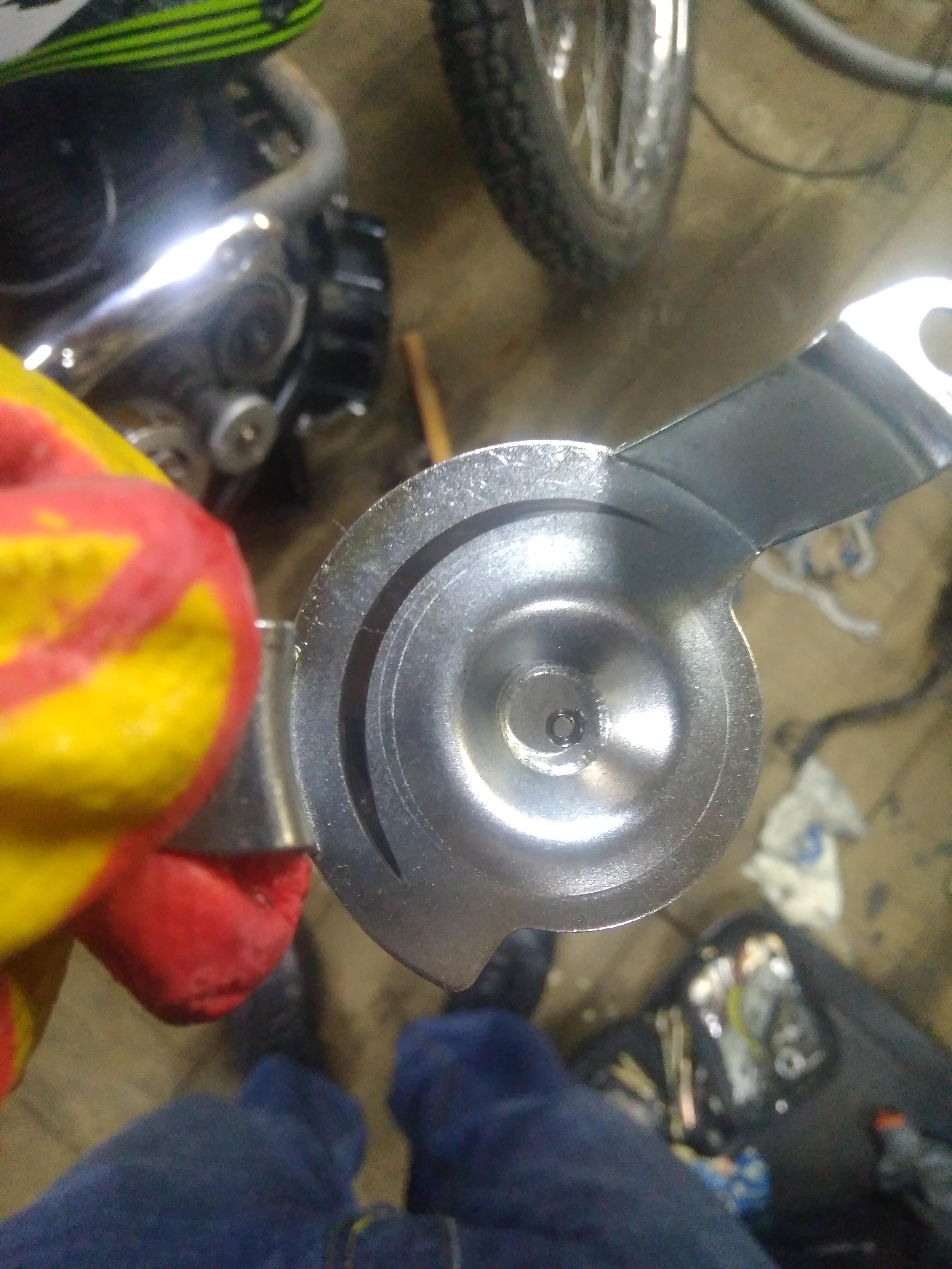

tivton Опубликовано 10 марта, 2024 Жалоба Опубликовано 10 марта, 2024 (изменено) Получил сегодня цепочку маслонасоса, но она оказалась такая же как и заводская ничуть не толще. В итоге решил пока не менять цепку, былаб усиленная, то поменял бы. Отражатель маслонасоса (он же является ограничителем звездочки маслонасоса) тоже немного потертый, но так и должно быть, в него упирается вал со звездочкой. https://youtube.com/shorts/WlYy3XRGAIw?feature=share Да и сажайте все болтики и гаечки внутри двигателя на фиксатор резьбы. Изменено 10 марта, 2024 пользователем tivton Цитата
Alexander_62 Опубликовано 10 марта, 2024 Жалоба Опубликовано 10 марта, 2024 (изменено) 6 часов назад, tivton сказал: Получил сегодня цепочку маслонасоса, но она оказалась такая же как и заводская ничуть не толще. В итоге решил пока не менять цепку, былаб усиленная, то поменял бы. я ж писАл, что одинаковые, про усиленные не слышал ниразу. Изменено 10 марта, 2024 пользователем Alexander_62 Цитата
Серый 1 Опубликовано 10 марта, 2024 Жалоба Опубликовано 10 марта, 2024 6 часов назад, tivton сказал: Получил сегодня цепочку маслонасоса, но она оказалась такая же как и заводская ничуть не толще. В итоге решил пока не менять цепку, былаб усиленная, то поменял бы. Отражатель маслонасоса (он же является ограничителем звездочки маслонасоса) тоже немного потертый Да, у мтоже тоже защита царапанная. А прокладочку где взял всё-таки? Цитата
