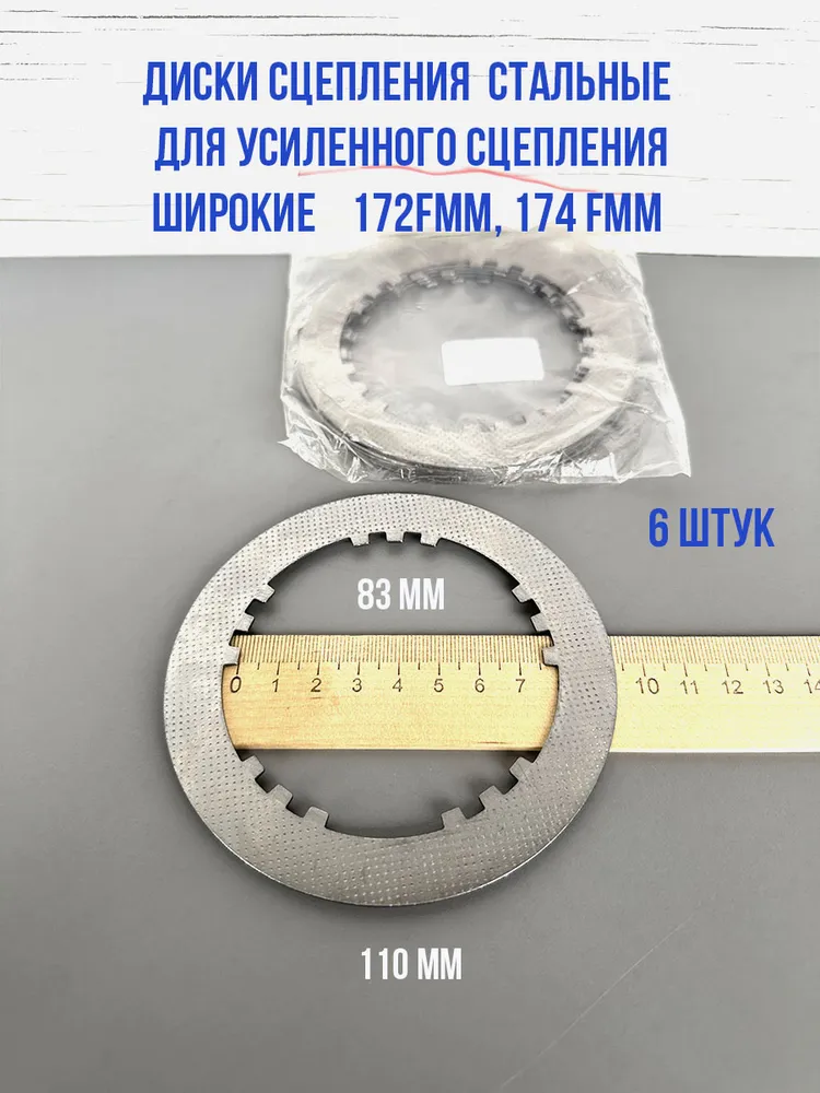

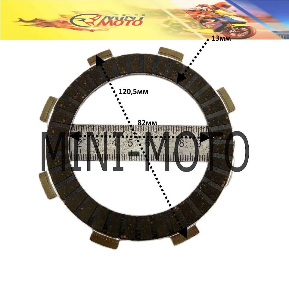

Doki4 Опубликовано 17 августа Жалоба Опубликовано 17 августа (изменено) Сегодня пытался перебрать сцепление, оказывается обычные диски нам не подходят. Пришлось пока просто добавить 1 фрикционный диск от обычного 172-го сцепления(он влезает, но у него фрикцион узкий) что бы побольше в корзине их было и соответственно пружины сильнее их сдавливали. Стальные диски не подходят вообще (запихать их можно, но не нужно, так как они ни за что не цепляются и только мешать будут. После такого "ремонта" прокатился чутка, сцепление работает адекватно, оказывается Пантера вполне себе может валить на заднем)), а то сцепа уже настолько буксовала, что через бревна еле переваливал. Вот такие диски нужны моей Пантере, возможно и на всех Пантерах они одинаковые (заказал на Озоне, в сентябре привезут). Изменено 17 августа пользователем Doki4 Цитата
Попандопуло Опубликовано 18 августа Жалоба Опубликовано 18 августа Сейчас диски интересные пошли Сцепление буксует, снимаешь диски а они на взгляд и на ощупь как новые У меня мото были планета восход Ява Там если сцепление буксовало то разбираешь, а диски все рассыпались А тут и не понятно чё за диски такие Цитата
Doki4 Опубликовано 18 августа Жалоба Опубликовано 18 августа 5 часов назад, Попандопуло сказал: Сейчас диски интересные пошли Сцепление буксует, снимаешь диски а они на взгляд и на ощупь как новые У меня мото были планета восход Ява Там если сцепление буксовало то разбираешь, а диски все рассыпались А тут и не понятно чё за диски такие Да, сцепление упрощенное, без регулировки натяжения пружин, потому и происходит так. Для эконом-ремонта в таком случае достаточно просто добавить один стальной диск, можно и больше, можно и пару (фрик+сталь) до тех пор пока фрикционные не износятся до исчезновения рельефа. Но при добавлении важно следить что бы не убрать рабочий ход корзины необходимый для выжима сцепления. Цитата
