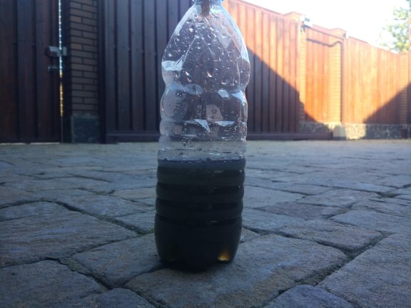

Gear Опубликовано 27 июля, 2020 Жалоба Опубликовано 27 июля, 2020 В 24.07.2020 в 17:51, F M сказал: Надеюсь, никто не обидится, но особого доверия к тому, что было слито/залито в вилку неизвестного мне мотоцикла, если не ошибаюсь, еще и не нового, имеющего несколько владельцев, у меня нет. К тому же, по многим вопросам мнение данного владельца кардинально отличается от моего..) Если это видео единственный пример, когда с перьев такого или схожего мотоцикла сливали по 450 мл "заводской заливки", то смысла дискутировать, нет. Приветствую) да какие могут быть обиды) все мы люди взрослые, у каждого свое мнение... Собственно в субботу я все таки разобрал свой мот. Исходные данные: Регулмото ZR250 2020г, пробег 340км( приобретался новым), я единственный хозяин, в вилке масло до меня точно никто не менял. В общем в каждом пере было ровно!!! 450мл, на фото масло с одного пера, перелил в мерную банку показало 450, но я постарался слить прям все что есть. Залил примерно по 470. Цитата
F M Опубликовано 27 июля, 2020 Жалоба Опубликовано 27 июля, 2020 2 часа назад, Gear сказал: в каждом пере было ровно!!! 450мл, на фото масло с одного пера, перелил в мерную банку показало 450, но я постарался слить прям все что есть. Залил примерно по 470. Если честно, то.. сильно удивлен. Не встречал информацию, чтобы в вилку какого-либо простого (не спортивного) эндуро мотоцикла требовалось заливать более 400 мл. То, что Вы залили больше, чем слили, это зря.. И, как.. работает? Цитата
ПетровичЪ Опубликовано 27 июля, 2020 Жалоба Опубликовано 27 июля, 2020 (изменено) 2 часа назад, Gear сказал: Залил примерно по 470. Там в "пере" трубка где ходит поршень на штоке, длинной мм 300 и толщиной макс мм30, и для того что бы вилка работатала должным образом достаточно заполнить маслом этот обьем. И вот куда там влить 470 мл? Стандартная схема вилки без изысков Ну в общем то дело хозяйское.. по принципу лишнее вытечет )) 24 минуты назад, F M сказал: И, как.. работает? Даа.., я бы проверил нажатием одного пера до полного выбора рабочего хода, до масла и после Изменено 27 июля, 2020 пользователем ПетровичЪ Цитата
Gear Опубликовано 27 июля, 2020 Жалоба Опубликовано 27 июля, 2020 19 минут назад, F M сказал: То, что Вы залили больше, чем слили, это зря.. Ну если в банке оказалось 450мл, что то оказалось на полу, а что то в тазике, поэтому и подумал, можно залить 470мл 22 минуты назад, F M сказал: И, как.. работает? По первым ощущениям ехать по кочкам приятнее, но тест был не долгим, буквально 1км по лесу и обратно, думаю в будущем картина будет более ясна)) 16 минут назад, ПетровичЪ сказал: И вот куда там влить 470 мл? Ну куда с завода заливали, я туда же и влил))) На самом деле я далек от этого всего, мой первый мотоцикл)) и тем более никогда не разбирал амортизаторы, информацию беру в интернете))) Теперь нужно заняться задней подвеской, даже в самом мягком положении мне кажется жестковатой)) Цитата
