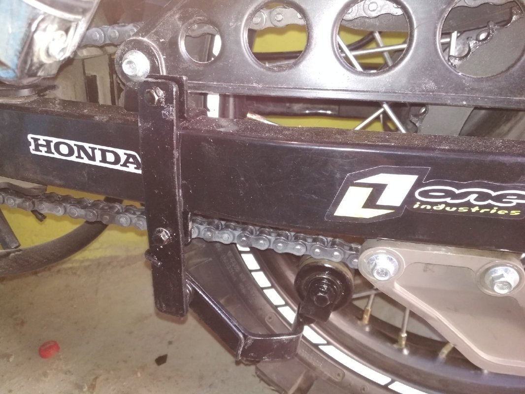

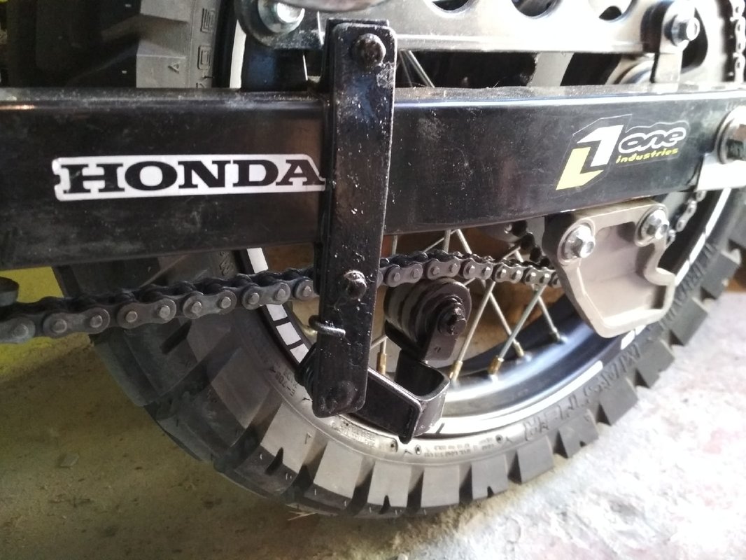

Maikal Опубликовано 25 июля, 2020 Жалоба Опубликовано 25 июля, 2020 поставил тоже себе натяжитель из брянска. подогнул чутка под цепь и всё ок. металл нормальный. советую. а вот с али то ещё гумус-выкинул. 1 Цитата

Maikal Опубликовано 25 июля, 2020 Жалоба Опубликовано 25 июля, 2020 41 минуту назад, мот сказал: че-то он как-то вниз торчит много. как плугом им будешь цеплять не,тебе кажется. он стоит после максимальной точки колеса. Цитата
