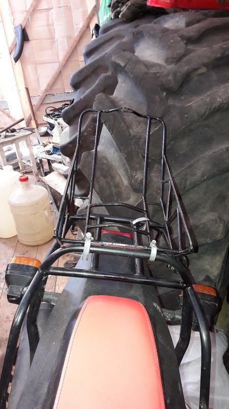

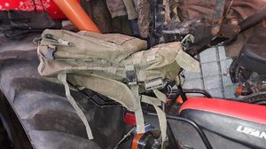

Багажник от мопеда типа альфы или дельты нашёл в гараже, закрепил металлилческими хомутами, теперь можно спокойно размещать рюкзак и сверху сложенную двухстволку, гораздо удобнее чем на плече, без багажника никак.

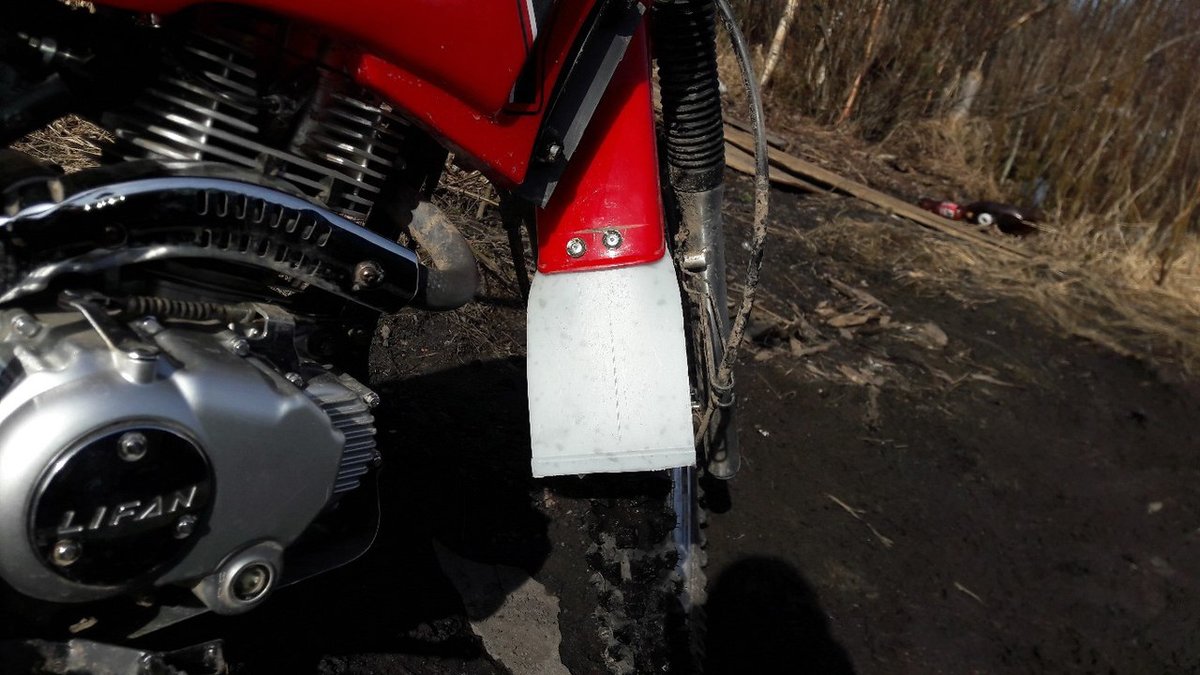

Удлинил переднее крыло пластиком от бутылки, на две заклёпки. "Голову" теперь грязью почти не закидывает, такой вариант мне больше нравиться чем с резиной.

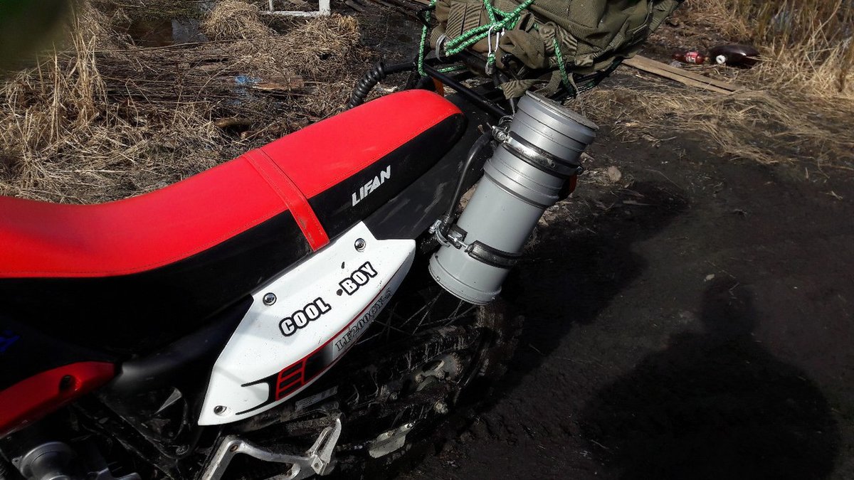

Сделал бокс под запасную цепь и инструмент из 110-й трубы, садил на хомуты. Сидит жёстко, не "гуляет" даже по гребёнке. Но при падениях колется снял через два выезда, кто по трассам гоняет имеет право на жизнь

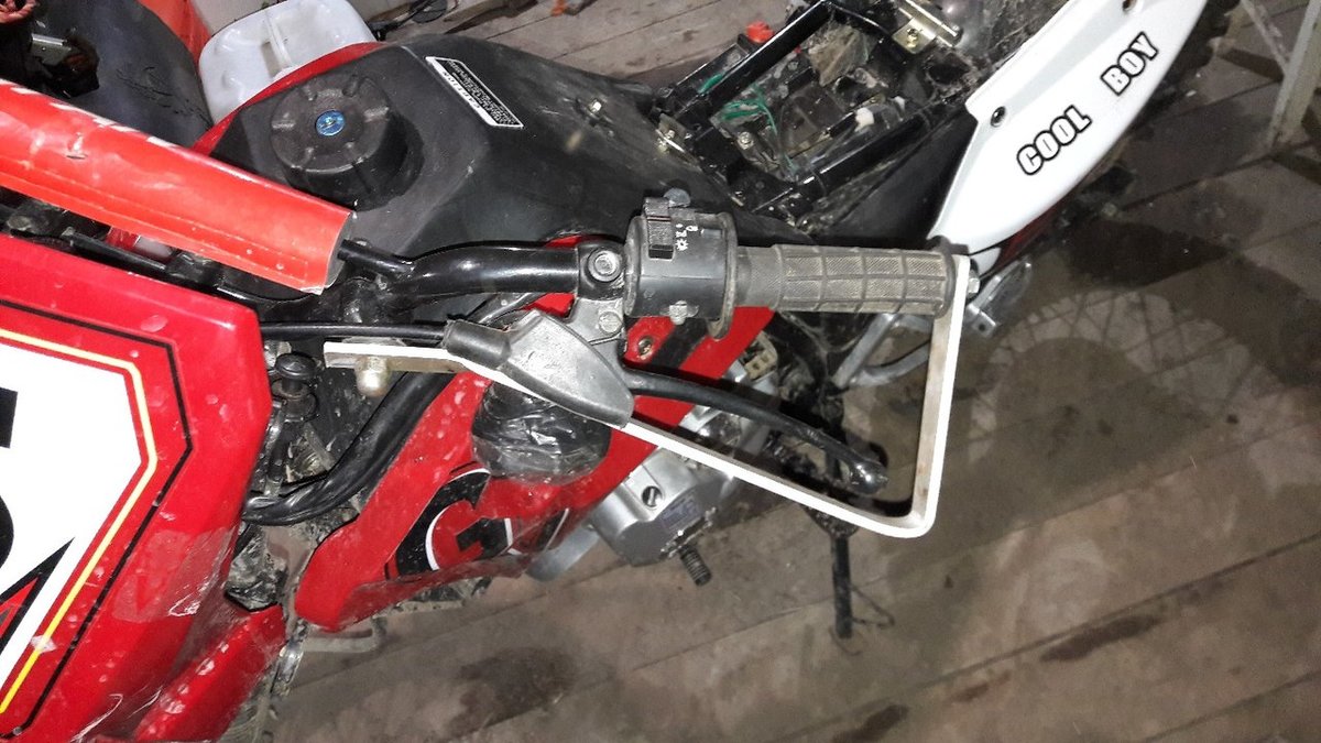

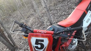

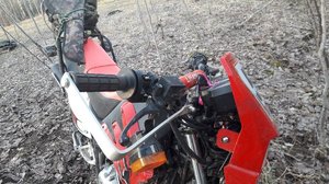

Самый главный "тюнинг" защита рычагов, алюминиевая полоса 6мм 1м из "Леруа-Мерлен", к рукояткам (С ОТКЛЮЧЁННЫМ АКБ!!!) приварил гайки, другой конец крепёж руля от альфы. Гнул после того как грел газовой горелкой место изгибы, чтобы не лопнула полоса.
