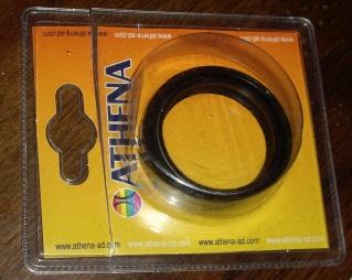

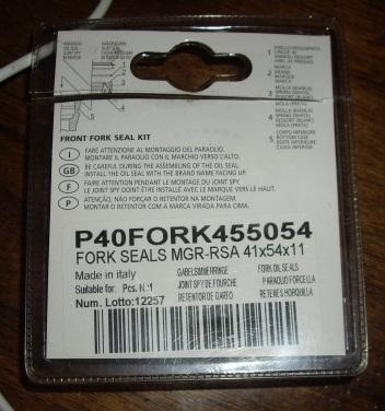

Залез я в правое перо, что засопливило. Никакого криминала не нашёл. Сальник стоял нормально. Но решил всё-таки его заменить, раз уж такое дело. поставил АТЕНУ:post-9632-0-91747500-1370425000_thumb.jpgpost-9632-0-63881600-1370425014_thumb.jpg
Верно на форумах пишут, что обратно сальник тяжело ставить - все маты перебрал, и чуть было новенький сальник не угробил. Но он таки влез и перо после пробной покатушки по жёсткой русской дороге (бездорожью), на которую моднявые иномарки и даже кроссоверы не суются, осталось абсолютно сухим.
