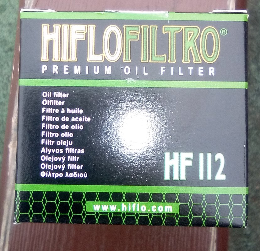

Николай 10 Опубликовано 2 октября, 2021 Жалоба Поделиться Опубликовано 2 октября, 2021 Подскажите такой подойдёт фильтр? Цитата Ссылка на комментарий Поделиться на другие сайты Поделиться
serg2 Опубликовано 2 октября, 2021 Жалоба Поделиться Опубликовано 2 октября, 2021 7 минут назад, Николай 10 сказал: Подскажите такой подойдёт фильтр? Ну 112 как раз и подойдет,во всяком случае, это утверждают владельцы гуся, тутышние.Я тоже буду менять, 112 уже есть. Цитата Ссылка на комментарий Поделиться на другие сайты Поделиться

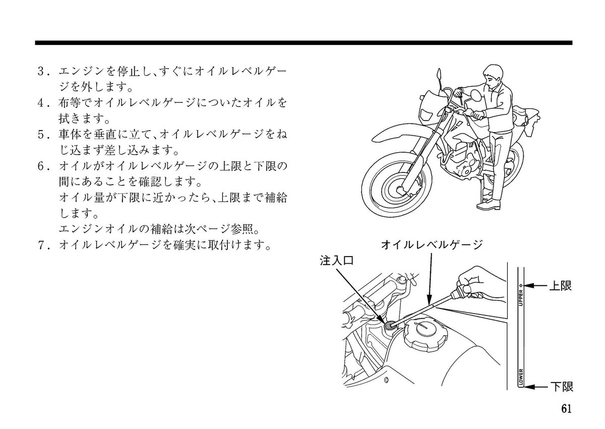

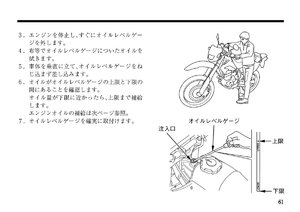

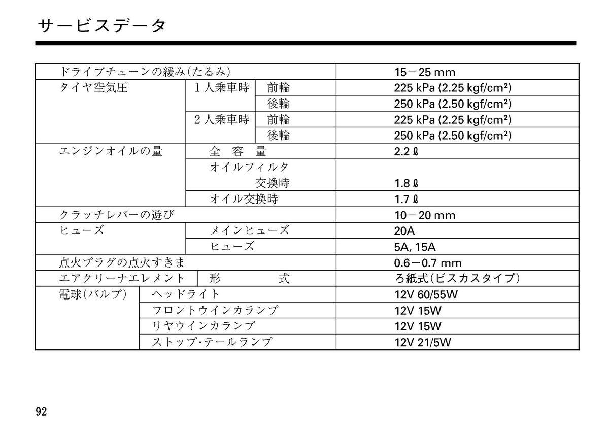

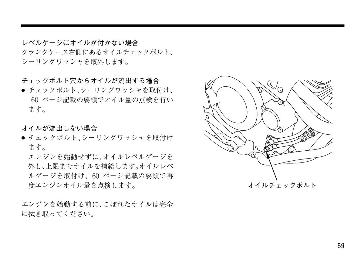

serg2 Опубликовано 4 октября, 2021 Жалоба Поделиться Опубликовано 4 октября, 2021 8 часов назад, Kystuk сказал: По мануалам 1.8 с заменой фильтра. На практике сливал по максимуму и лил 2-2.1 литра. Разница с китайцем может быть в объёме рамы. Небольшой перелив не страшен. Проверка на горячую, ровный пол, щуп и болт на фото. Если щупе между меток, то из рамы должно капать при лёгком наклоне. Если везде пусто, долить. Если пусто на щупе, но масла заливали, потарахтеть ещё раз.https://vk.com/docs-44620607 по ссылке группа по XR400sm, там в документах мануалы. Цифры и картинки на любом языке понятны. Касаемо форсировки мотора. на мотарде стоит карб 34мм вакуумный, на эндуро 36 шиберный. но чуть разные распредвалы. Кто то из группы покупали запчасти на алиэкспресс. Вероятно от шинерей мотора. Цпг и распреды точно брали. Спасибо за ответ и ссылку,у нас на моторе наклеена бумажка очень не презентабельного вида,на которой написано 2.5л,наверно действительно рама больше, в угоду увеличения пробега между заменами масла,а может просто так ,на глаз.У нас в руководстве это 3000 км .Насчет щупа,на нем нет меток мин, мах,сколько должно быть, хрен его знает. Цитата Ссылка на комментарий Поделиться на другие сайты Поделиться
Курский Опубликовано 4 октября, 2021 Жалоба Поделиться Опубликовано 4 октября, 2021 на щупе нижняя его половина крестиками заштрихована, верхняя часть щупа-гладкая,чистый металл. Так вот верх заштрихованной части щупа и есть МАХ,низ заштрихованной-МIN. Масла 2.25(+-0.05) показывает после поездки(прогрева) МАХ. 2.5л поместится в новый,чистый мотор. Это нигде не описано-прописано, я сам для себя так решил(может это не правильно) Мотоцикл 2019г Шинерей Элькроссо из первых партий 1 Цитата Ссылка на комментарий Поделиться на другие сайты Поделиться
