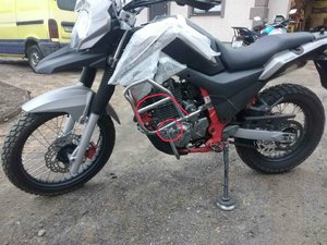

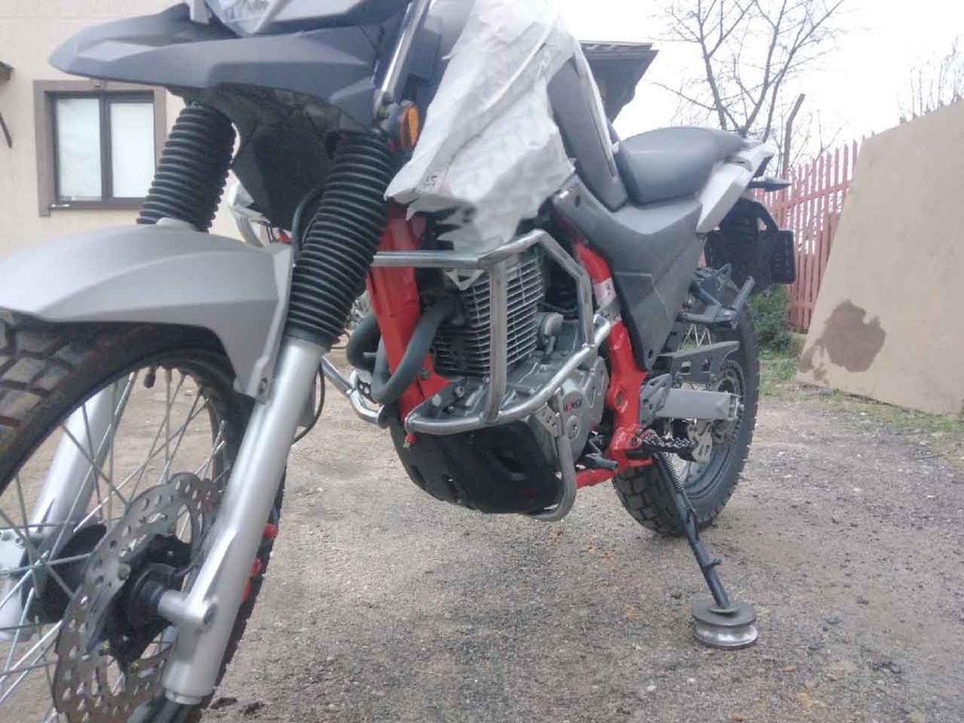

Миша79 Опубликовано 15 декабря, 2021 Жалоба Поделиться Опубликовано 15 декабря, 2021 2 минуты назад, mitt1 сказал: Я ее разместил на уровне самой выступающей части (а может и нет). Можно и ниже, и среднюю перемычку убрать, но мне кажется получится похуже вид с другого ракурса (будет большой зазор между дугами и пластиком. Идеально бы 3D модель сделать и повращать ее, но я не умею в 3D рисовать, да и смысла особого нет - изготовитель все равно сделает по своему. Если можешь нарисуй вот по красной линии без перемычки, а на место круга, канистру вставь. Цитата Ссылка на комментарий Поделиться на другие сайты Поделиться
mitt1 Опубликовано 15 декабря, 2021 Жалоба Поделиться Опубликовано 15 декабря, 2021 1 минуту назад, Миша79 сказал: а на место круга, канистру вставь Канистра закрывает лапку КПП Цитата Ссылка на комментарий Поделиться на другие сайты Поделиться
Serega_80 Опубликовано 15 декабря, 2021 Жалоба Поделиться Опубликовано 15 декабря, 2021 Дуги на БМВ защищают сам БМВ, но не водителя, на Хонде чуть получше, но ногу может тоже прижать. Тут вопрос стоит или защищать себя или мотоцикл. Лично я выберу "себя", по этому дуги явно не будут прилегать к моту, я уже писал, ещё в молодости сами дуги проектировали и летали на этих дугах и целые ноги у всех(ссадины и царапины в счёт не берём), но тогда и мозгов не густо было, сейчас можно продумать лучше, где должна согнуться если что и т.д. 1 Цитата Ссылка на комментарий Поделиться на другие сайты Поделиться
mitt1 Опубликовано 15 декабря, 2021 Жалоба Поделиться Опубликовано 15 декабря, 2021 2 минуты назад, Serega_80 сказал: Тут вопрос стоит или защищать себя или мотоцикл Если защищать себя, то дуги вообще нельзя ставить Цитата Ссылка на комментарий Поделиться на другие сайты Поделиться
Igorolsh Опубликовано 15 декабря, 2021 Жалоба Поделиться Опубликовано 15 декабря, 2021 54 минуты назад, mitt1 сказал: По мне бы вот так смотрелись бы более гармонично. Это фотошоп на скорую руку из клетки зубркейса Слушай, а попробуй нарисовать в фотошопе (сам не владею) вариант - верхняя передняя перемычка выходит вбок, затем изгиб, идет вдоль ребер двигателя, потом изгиб вниз и замыкается на нижнюю горизонтальную трубу в районе стартера. Цитата Ссылка на комментарий Поделиться на другие сайты Поделиться
mitt1 Опубликовано 15 декабря, 2021 Жалоба Поделиться Опубликовано 15 декабря, 2021 2 минуты назад, Igorolsh сказал: верхняя передняя перемычка выходит вбок Я так понимаю, что верхнюю перемычку мне нужно пустить по низу пластика? Или еще ниже? Или верх убрать и оставить среднюю перемычку? Я правильно понял? Цитата Ссылка на комментарий Поделиться на другие сайты Поделиться
Миша79 Опубликовано 15 декабря, 2021 Жалоба Поделиться Опубликовано 15 декабря, 2021 1 минуту назад, mitt1 сказал: Я так понимаю, что верхнюю перемычку мне нужно пустить по низу пластика? Или еще ниже? Или верх убрать и оставить среднюю перемычку? Я правильно понял? Прям по самому нижнему уголку облицовки бака. Ну или на уровне этого уголка. Цитата Ссылка на комментарий Поделиться на другие сайты Поделиться
mitt1 Опубликовано 15 декабря, 2021 Жалоба Поделиться Опубликовано 15 декабря, 2021 Сейчас попробую порисовать. Цитата Ссылка на комментарий Поделиться на другие сайты Поделиться
Igorolsh Опубликовано 15 декабря, 2021 Жалоба Поделиться Опубликовано 15 декабря, 2021 1 минуту назад, mitt1 сказал: Я так понимаю, что верхнюю перемычку мне нужно пустить по низу пластика? Или еще ниже? Или верх убрать и оставить среднюю перемычку? Я правильно понял? наверно примерно так как на твоем рисунке, убрать вообще верхнюю часть, а та, что сейчас как-бы средняя станет верхней, она замкнется в переднюю верхнюю перемычку и будет по высоте по нижнему обрезу пластика Цитата Ссылка на комментарий Поделиться на другие сайты Поделиться
mitt1 Опубликовано 15 декабря, 2021 Жалоба Поделиться Опубликовано 15 декабря, 2021 35 минут назад, Igorolsh сказал: наверно примерно так как на твоем рисунке, убрать вообще верхнюю часть, а та, что сейчас как-бы средняя станет верхней, она замкнется в переднюю верхнюю перемычку и будет по высоте по нижнему обрезу пластика Так? 1 1 Цитата Ссылка на комментарий Поделиться на другие сайты Поделиться
mitt1 Опубликовано 15 декабря, 2021 Жалоба Поделиться Опубликовано 15 декабря, 2021 Думал о такой конструкции. Кто захочет и канистры можно повесить. Цитата Ссылка на комментарий Поделиться на другие сайты Поделиться
Igorolsh Опубликовано 15 декабря, 2021 Жалоба Поделиться Опубликовано 15 декабря, 2021 1 минуту назад, mitt1 сказал: Так? Да, отлично, спасибо! Изначально я и хотел что-то подобное. Скинешь фото в телегу к Павлу - спросить его Цитата Ссылка на комментарий Поделиться на другие сайты Поделиться

Serega_80 Опубликовано 15 декабря, 2021 Жалоба Поделиться Опубликовано 15 декабря, 2021 1 час назад, mitt1 сказал: Так? Это ближе к теме. Цитата Ссылка на комментарий Поделиться на другие сайты Поделиться
Serega_80 Опубликовано 15 декабря, 2021 Жалоба Поделиться Опубликовано 15 декабря, 2021 Не сочтите, что прям умничаю, но верхнюю перемычку надо "подумать" на предмет деформации. Переднее крепление сделано по "фен-шую", при сильной деформации, само крепление начнет выгинаться и не потянет за собой раму. Есть делают в этом месте сплошную трубу, а потом удивляются, что рама винтом пошла. Цитата Ссылка на комментарий Поделиться на другие сайты Поделиться
mitt1 Опубликовано 15 декабря, 2021 Жалоба Поделиться Опубликовано 15 декабря, 2021 2 часа назад, Serega_80 сказал: Не сочтите, что прям умничаю, но верхнюю перемычку надо "подумать" на предмет деформации. Верхняя перемычка не соединена с рамой 1 Цитата Ссылка на комментарий Поделиться на другие сайты Поделиться
Alexandr8363 Опубликовано 15 декабря, 2021 Жалоба Поделиться Опубликовано 15 декабря, 2021 Это кстати мой мотоцикл на фотках, на нём эксперименты с дугами делают, а потом и с подножкой 2 Цитата Ссылка на комментарий Поделиться на другие сайты Поделиться
