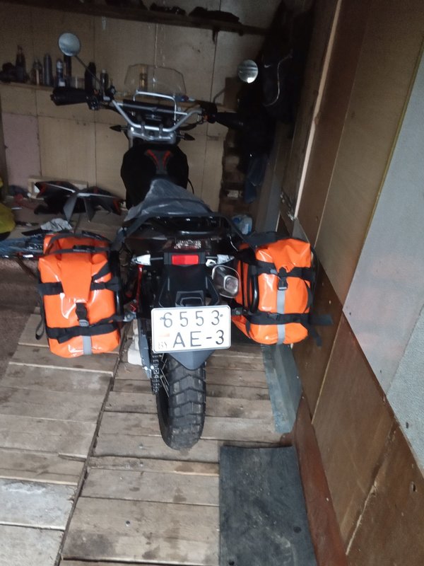

Переквалифицировался в портного)

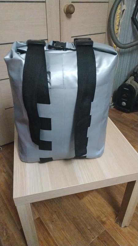

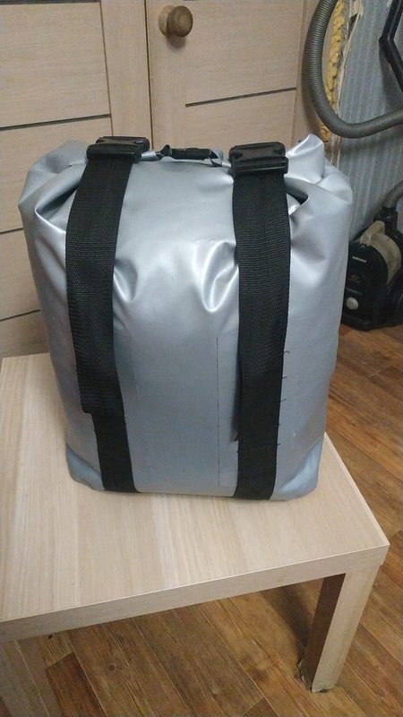

Себестоимость около 65 usd. Из них 44 usd 2 гермомешка - можно использовать плотные мусорные пакеты. 10 usd - две пластиковые канистры - для придания формы можно использовать туристический коврик. Не взвешивал, но на вскидку до 5 кг оба кофра, может около 3,5-4 кг. Еще бы прифигачить светоотражающую ленту, но не нашел в наших магазинах ни красную ни оранжевую.
Изменено пользователем mitt1
5 часов назад, mitt1 сказал:

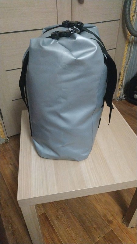

Ты уже готовые мешки взял?
Я на свой полностью с нуля делаю. Идею стырил у Герма.рф.
Пока один склеил. На выходных второй клеить буду.
А я все переживал, что навесив чемоданы, ширина мота получится 70-75 см.
А тут, с баулами, явно 80-90 см получается.
Если не сложно, померийте пожалуйста.
2 минуты назад, Миша79 сказал:
Да. Вроде, как российские Germostar Standart 60 л (а может и Китай). Идею тырил и у Герма.рф., у Тurist M, и у Андрея Бересневича

18 минут назад, Serega_80 сказал:
Мне под палатку и спальник нужно, в чемонад не впихнешь. В канистру (если не ошибаюсь 20 см шириной входит отлично)

Я тут ширину по зеркалам померил 105см. ?

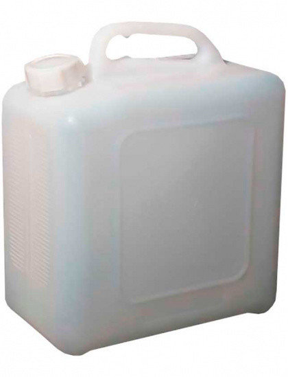

А канистры какие брал?
26 минут назад, Serega_80 сказал:
На трассе ширина особого значения не имеет. Да и по проселку как правило едешь по дороге. Захотел поэндурить, оставил кофры в лагере и погнал.
А в городе хватает и центрального, особенно если он от 40 литров объемом.
12 минут назад, Миша79 сказал:
В магазине "Сад-огород" производство РБ. Пластик плотный и не хрупкий - самовосстанавливающийся. Я не знаю как он правильно называется. Вот такие:

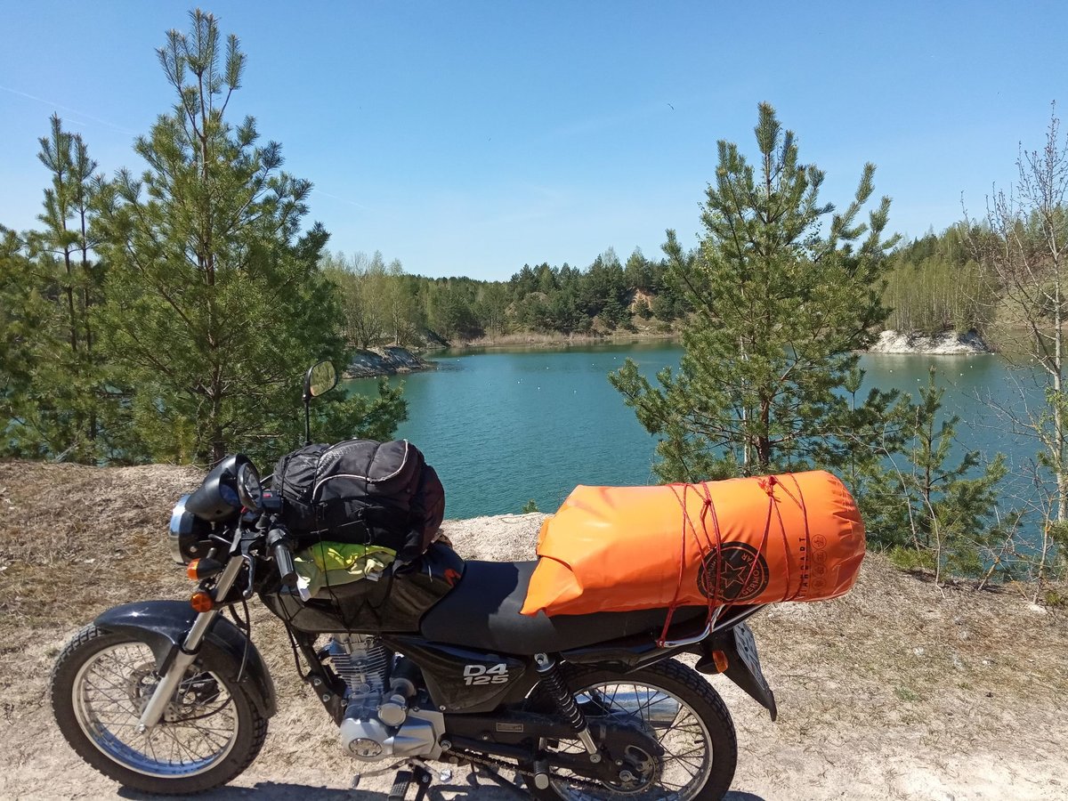

Центральный то ли 48, то ли 56л, но влазиет очень много!!!(спасибо Паше, целый год берёг для меня, в мае на открытии забрал) плюс багажник на крышке(пенка, спальник летний, чехол на мот). Боковых хватит 10-12 литров и шириной 11 см(чтобы банка тушёнки залазила), но как ты правильно сказал, потом захочется больше. Вот и чешу репу, с деньгами сейчас не очень(насобирал, но пришлось в машину вложить) кейсы взять, благо время ещё есть, но запасной вариант ищу.
