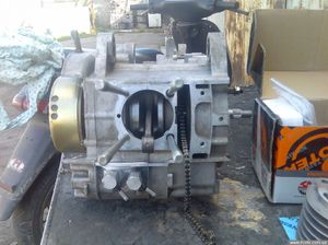

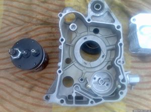

 да похвально..... Чертежики бы для переходников ну и остальные тех подробности. Хотя лично мое Имхо, ромодить масло радиатор на движке с принудиловкой - ну очень для эстетов.
А по поводу заморачиваюсь редко...(ну со сменой масла) Это ты зря. Ибо - масло не только загрязняется - но и еще стареет (теряет свои свойства). А на воздушнике, да еще и с кольцами непонятного качества, и с оборотами которые всетаки выше чем автомобильные.... Итого вместо положенного пробега можно увеличить пробег до замены процентов на 30. Не считайте себя умнее конструкторов - спроектировавших этот движок.
Уж, если нравится творить и созидать, проще было соорудить переходник под автомобильный масляный фильтр (например от Жигулей) - у него и наружная площадь большая, возможно и теплообменник не потребовался бы.. С другой стороны, таких советчиков, вроде меня, наверняка.. не мало, а воплотить в железе большинству лень..) Я бы вообще не заморачивался такими переделками, честно.
