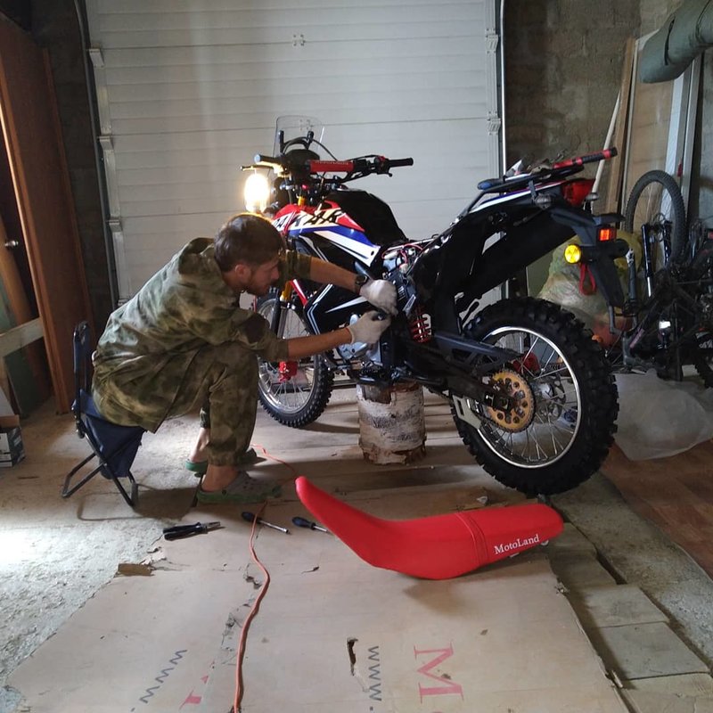

Kaiten Опубликовано 17 июня, 2020 Жалоба Опубликовано 17 июня, 2020 18 часов назад, KAC сказал: Здравствуйте! Как прошла сборка своими руками? Привет! Вчерась начал собирать. Почти собрал. Не прикрутил только ветровик. Не хватило крепежа!!! Пипец! Нет винтов на ветровик, на пластик спереди, болтов на крыло переднее, гайки на болт прогрессии, нет гаек на два болта крепеления приборки. Может еще чего нет, пока не знаю. И нет мануала. Или его в принципе нет? Спасибо, что положили болт прогрессии и втулку переднего колеса.))) Пришлось подбирать нехватающее, это отняло время. Смазал подшипники переднего колеса - там дейстивтельно почти нет смазки. Я охуеваю честно говоря. Неужели нельзя нормально смазать? Также смазал датчик скорости, там тоже почти сухо. Ебнврт. Протянул почти все гайки и болты. На вилке как то странно все затянуто - по одному болтику, второй всегда не докручен либо не затянут. Такое ощущение, что они собирали наскоряк. Провода надо переложить, есть места, где они проложены не по фэншую. Заднее колесо пока не трогал. Ну и вчера был первый запуск двигателя))) Что характерно - нет краника. Я так понял там клапан стоит на разрежение. И по этому "резерва" видимо нет, как на советских краниках. Карб надо настраивать. Пока тоже не лез туда. Прокатился по двору. Тяжелый, собака. Непривычно. Я последний раз лет 10-15 назад ездил на мотике. Это был Восход 3М.... По посадке - вроде норм, надо руль поднастроить. И походу буду во вторую дырку на аморте переставлять болт. Ногами не достаю, вернее достаю, но носками. Высокий мот. А, еще че вспомнил - пришлось метчиком прогнать две резьбы на кронштейнах руля. Ебически были нарезаны, заход кривой. Пока это все. 1 2 Цитата
Миша79 Опубликовано 17 июня, 2020 Жалоба Опубликовано 17 июня, 2020 1 час назад, Kaiten сказал: Привет! Вчерась начал собирать. Почти собрал. Не прикрутил только ветровик. Не хватило крепежа!!! Пипец! Нет винтов на ветровик, на пластик спереди, болтов на крыло переднее, гайки на болт прогрессии, нет гаек на два болта крепеления приборки. Может еще чего нет, пока не знаю. И нет мануала. Или его в принципе нет? Спасибо, что положили болт прогрессии и втулку переднего колеса.))) Пришлось подбирать нехватающее, это отняло время. Смазал подшипники переднего колеса - там дейстивтельно почти нет смазки. Я охуеваю честно говоря. Неужели нельзя нормально смазать? Также смазал датчик скорости, там тоже почти сухо. Ебнврт. Протянул почти все гайки и болты. На вилке как то странно все затянуто - по одному болтику, второй всегда не докручен либо не затянут. Такое ощущение, что они собирали наскоряк. Провода надо переложить, есть места, где они проложены не по фэншую. Заднее колесо пока не трогал. Ну и вчера был первый запуск двигателя))) Что характерно - нет краника. Я так понял там клапан стоит на разрежение. И по этому "резерва" видимо нет, как на советских краниках. Карб надо настраивать. Пока тоже не лез туда. Прокатился по двору. Тяжелый, собака. Непривычно. Я последний раз лет 10-15 назад ездил на мотике. Это был Восход 3М.... По посадке - вроде норм, надо руль поднастроить. И походу буду во вторую дырку на аморте переставлять болт. Ногами не достаю, вернее достаю, но носками. Высокий мот. А, еще че вспомнил - пришлось метчиком прогнать две резьбы на кронштейнах руля. Ебически были нарезаны, заход кривой. Пока это все. Кран есть, он вакуумный как на скутерах. Я бы рекомендовал поменять его на механический. Вакуумные краны любят выходить из строя в неподходящий момент. 2 Цитата
ПетровичЪ Опубликовано 17 июня, 2020 Жалоба Опубликовано 17 июня, 2020 14 часов назад, Kaiten сказал: Такое ощущение, что они собирали наскоряк. Для китая это нормально с учетом мильенных обьемов, а вот с крепежом косяк.. я бы стукнул продавцу что бы поправили руки китайским поставщикам 14 часов назад, Kaiten сказал: Смазал подшипники переднего колеса Смотреть надо ВСЕ! вскрывать все подшипники, прогрессию, перекладывать провода и трoсы. Сделаешь нормально один раз, а проблем лишишься на сотни 1 Цитата

KAC Опубликовано 19 июня, 2020 Жалоба Опубликовано 19 июня, 2020 (изменено) По смазке и про недостающие болты... Абсолютно такая же ситуация. Резьбовым фиксатором по всем болтам нужно по любому. Крепление седла... Это пока худшее что я увидел в Дакаре. (Благо, что туда лазить не надо. Потому что, там ни чего нет! ) Изменено 19 июня, 2020 пользователем KAC Цитата
Olka Опубликовано 20 июня, 2020 Жалоба Опубликовано 20 июня, 2020 13 часов назад, KAC сказал: По смазке и про недостающие болты... Абсолютно такая же ситуация. Резьбовым фиксатором по всем болтам нужно по любому. Крепление седла... Это пока худшее что я увидел в Дакаре. (Благо, что туда лазить не надо. Потому что, там ни чего нет! ) Привет,вы бы эти все косяки в группе в вк описали,чтоб народ знал с чем придётся столкнуться))))А мы вчера свой забрали,его в магазине собрали.Он реально огромный!Тоже ПТС ждём,обещали прислать на след неделе.Кстати,мы его будем весь разбирать,смазывать,прокладывать проводку и делать видеообзоры по работе) Цитата
