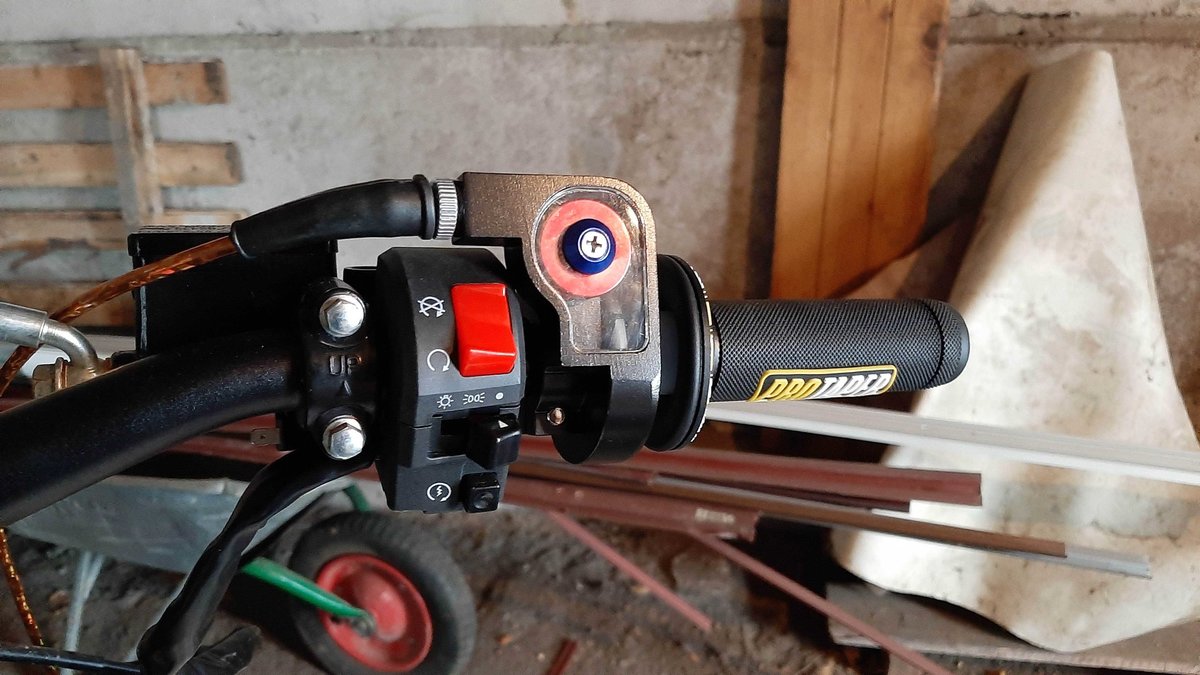

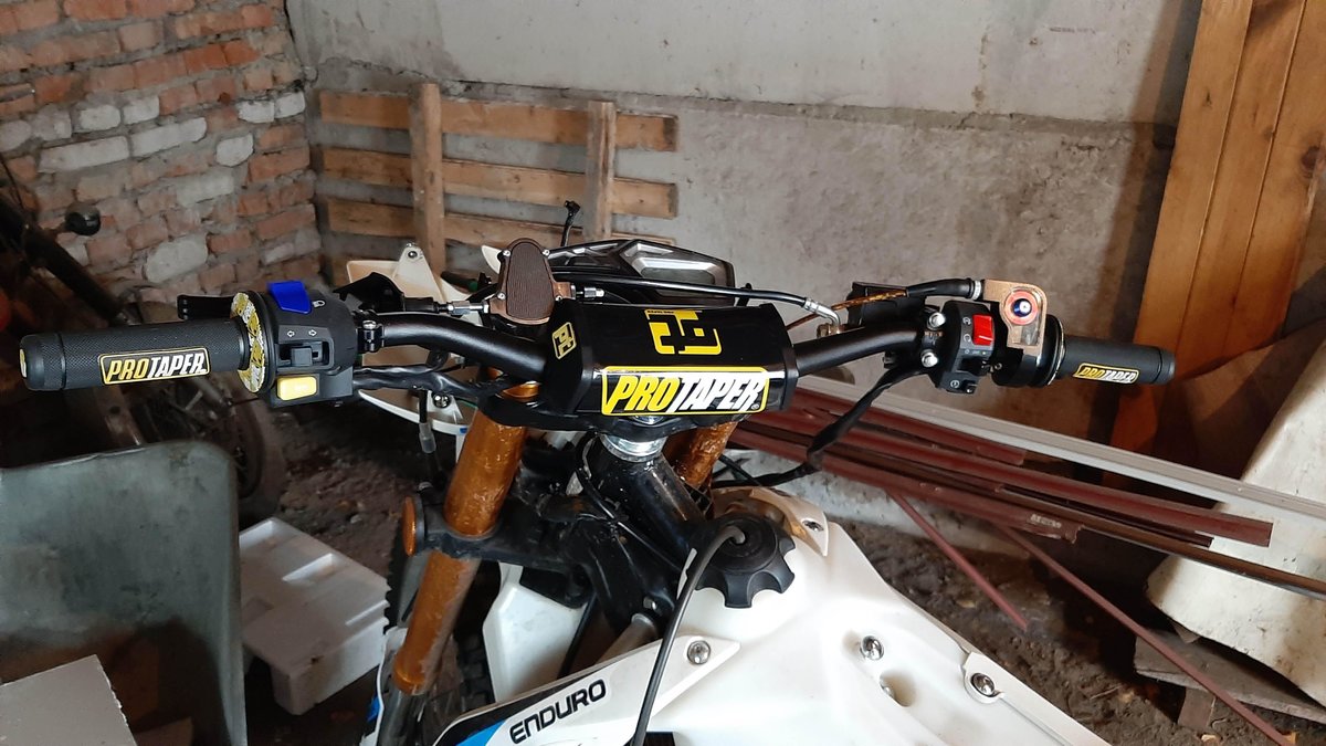

steell Опубликовано 2 марта, 2021 Жалоба Опубликовано 2 марта, 2021 (изменено) 9 часов назад, Борис RC сказал: Поделись пожалуйста информацией и фото желательно, какую корткоходную ручку поставил. Да и руль какой. Короткоходка Руль Блок переключателей (правый) Фото смогу только на выходных сделать. Пока только наживулил (все подошло), теплее будет, буду все хорошо прикручивать буду и подгонять. Изменено 2 марта, 2021 пользователем steell 1 Цитата
Борис RC Опубликовано 2 марта, 2021 Жалоба Опубликовано 2 марта, 2021 25 минут назад, steell сказал: Короткоходка Руль Блок переключателей (правый) Фото смогу только на выходных сделать. Пока только наживулил (все подошло), теплее будет, буду все хорошо прикручивать буду и подгонять. Спасибо тебе. У меня как раз затык был в внутрянке ручки газа. А тут все просто, узкий блок переключения и с ним любая короткоходка встает! Руль буду тоже менять, но наверно с проставками повыше. В любом случае за фото будет респект еще больше, если руки у тебя дойдут... Цитата
steell Опубликовано 2 марта, 2021 Жалоба Опубликовано 2 марта, 2021 11 минут назад, Борис RC сказал: Спасибо тебе. У меня как раз затык был в внутрянке ручки газа. А тут все просто, узкий блок переключения и с ним любая короткоходка встает! Руль буду тоже менять, но наверно с проставками повыше. В любом случае за фото будет респект еще больше, если руки у тебя дойдут... Там только с блоком придётся немного с паяльником поработать, я просто старые провода припаял, но еще пока не проверял. Цитата

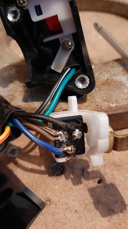

steell Опубликовано 6 марта, 2021 Жалоба Опубликовано 6 марта, 2021 (изменено) В 02.03.2021 в 21:52, Борис RC сказал: Спасибо тебе. У меня как раз затык был в внутрянке ручки газа. А тут все просто, узкий блок переключения и с ним любая короткоходка встает! Руль буду тоже менять, но наверно с проставками повыше. В любом случае за фото будет респект еще больше, если руки у тебя дойдут... Примерно так будет смотреться, проверил работает, только стоп двигатель в обратную сторону переделать нужно. Коричневый и бело-коричневый это габариты передний и задний, я их вместе спаял, на родной они раздельно идут. Изменено 6 марта, 2021 пользователем steell 1 Цитата
Борис RC Опубликовано 10 марта, 2021 Жалоба Опубликовано 10 марта, 2021 В 06.03.2021 в 22:07, steell сказал: Примерно так будет смотреться, проверил работает, только стоп двигатель в обратную сторону переделать нужно. Коричневый и бело-коричневый это габариты передний и задний, я их вместе спаял, на родной они раздельно идут. Спасибо!!! Цитата
