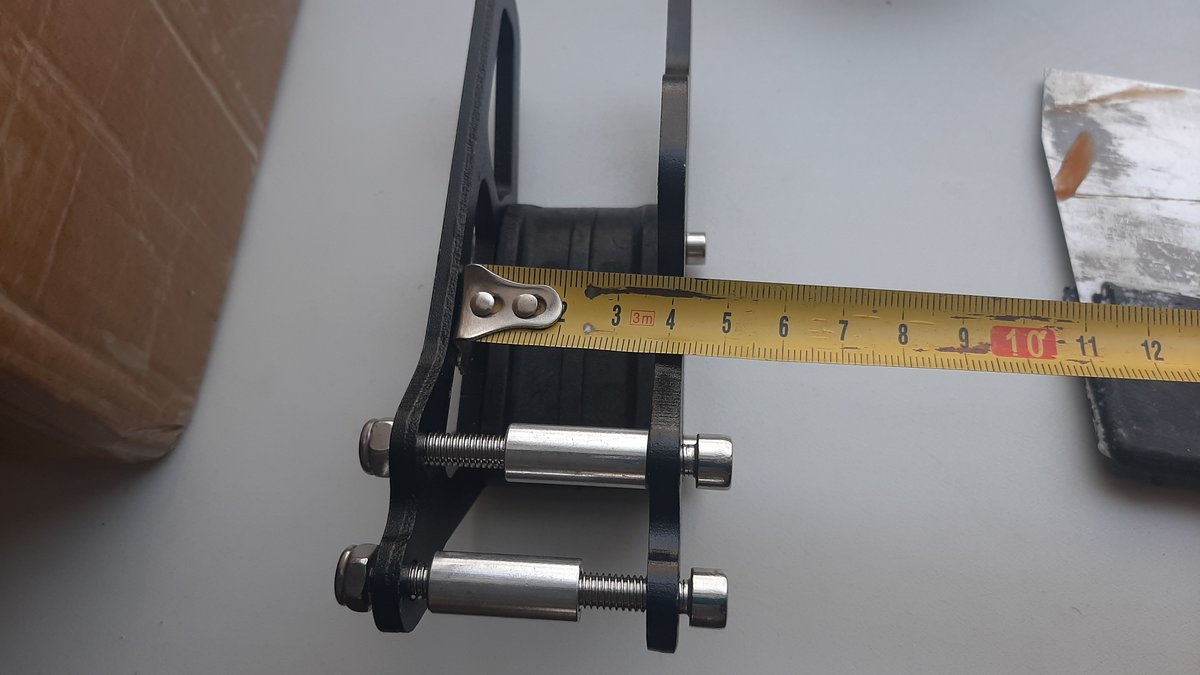

8 часов назад, steell сказал:
Взял ловушку с алика, что то сильно широкая.
дело не в ширине, а в правельной установке! без нее цепь гуляет во всех сторонах.а так по направлению!
я сам делал, и варил на маятник крепеж, у меня по бокам по 5 мм свободного гуляния и все гуд!!!
по бокам простой политилент . от тарных ящиков , а низ и верх капралон
