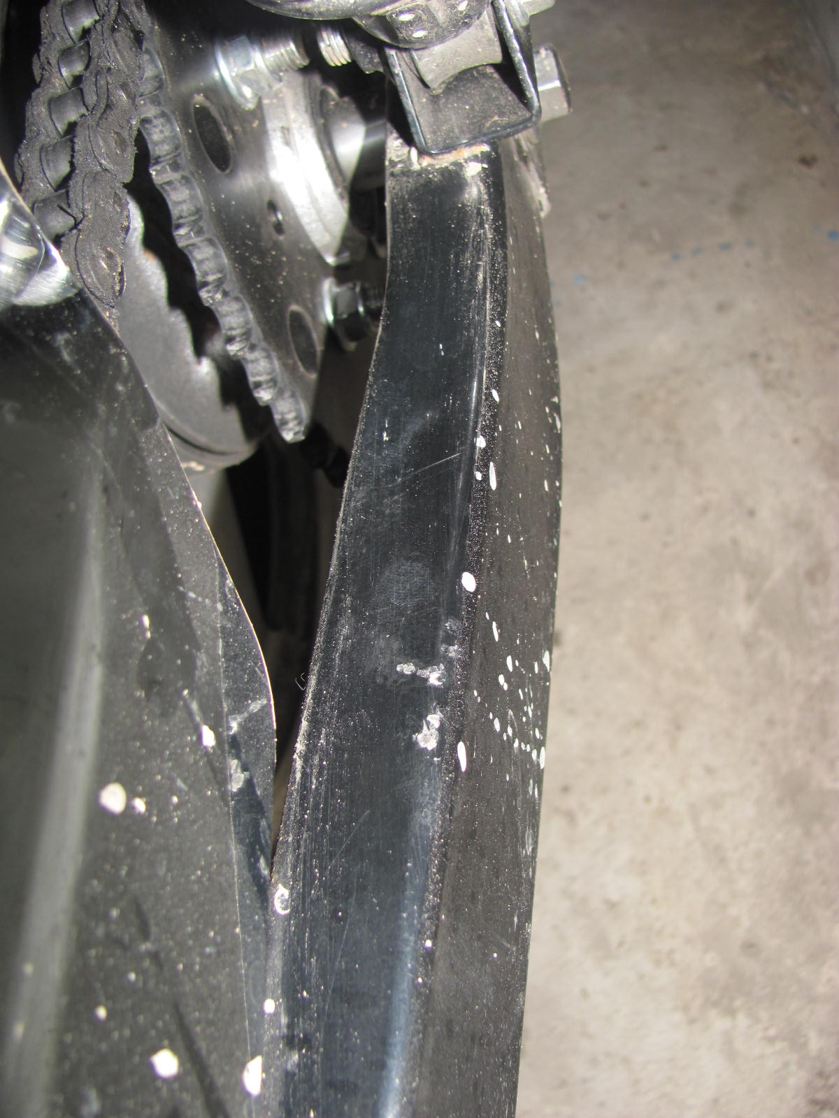

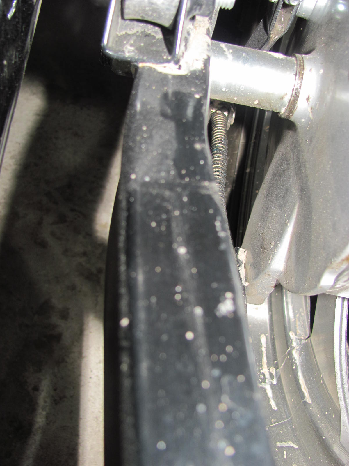

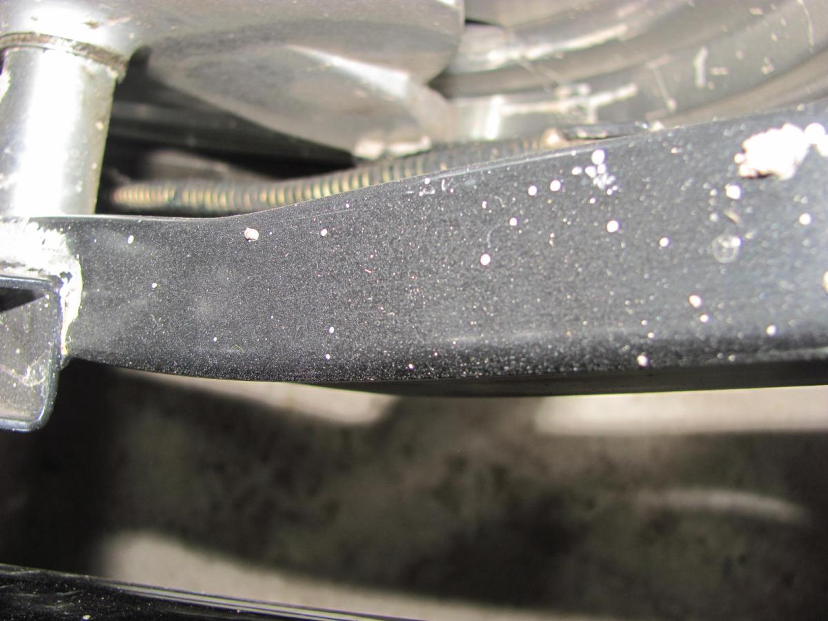

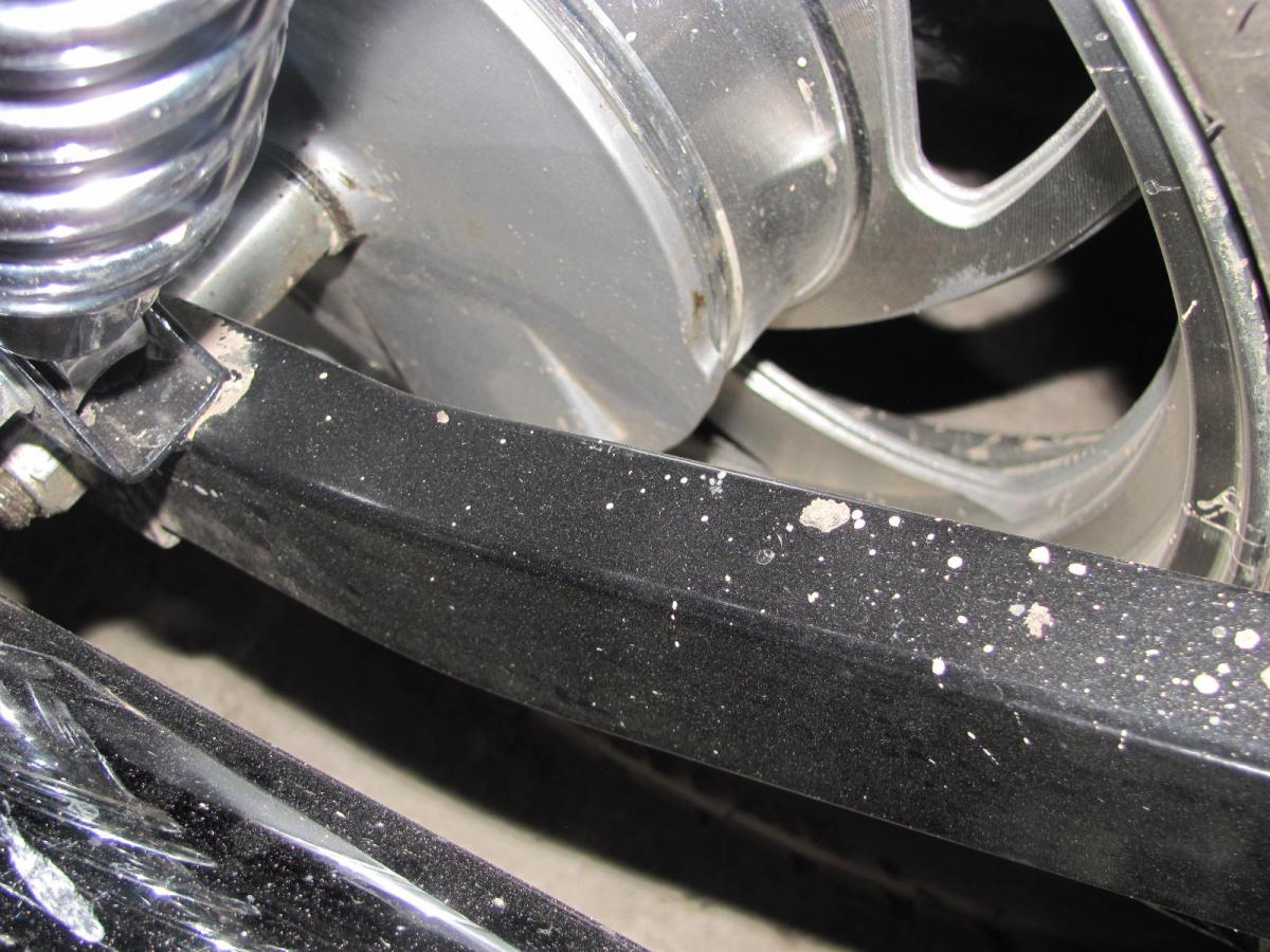

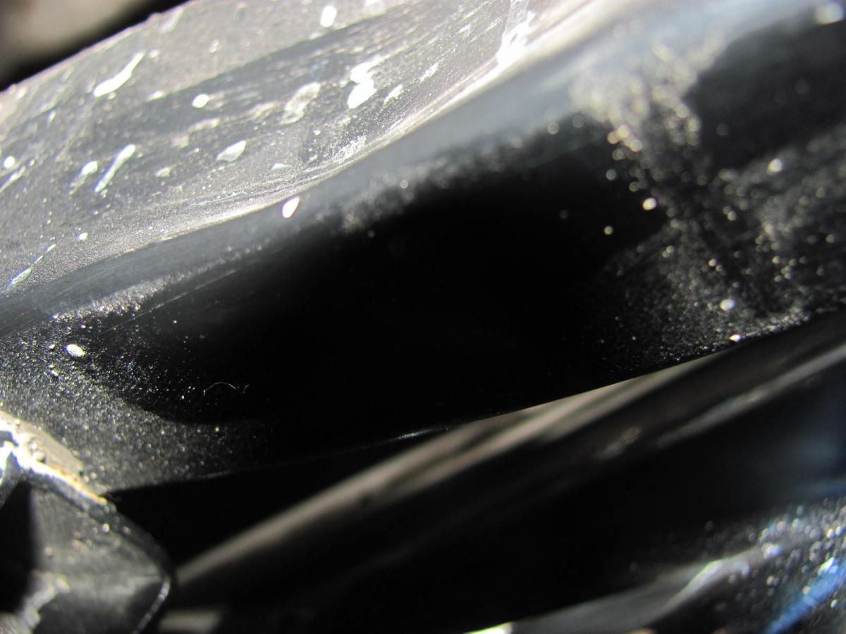

gfgjxrf Опубликовано 11 ноября, 2012 Жалоба Опубликовано 11 ноября, 2012 (изменено) ]Вот,сфоткал. Но я думю, что всё равно маятник лучше заменить, выравнять конечно можно, но как мне кажется прежнюю жесткость не восстановить, потому, как уж больно тонкий профиль. Или я ошибаюсь? Изменено 11 ноября, 2012 пользователем gfgjxrf Цитата
Забойщик Опубликовано 11 ноября, 2012 Жалоба Опубликовано 11 ноября, 2012 (изменено) Что-то не открываются фотографии. Открылись. Изменено 11 ноября, 2012 пользователем Забойщик Цитата
Flasher Опубликовано 11 ноября, 2012 Жалоба Опубликовано 11 ноября, 2012 Писал об этом ранее. если профиль повело, даже если его идеально выровнять крепким он уже не будет, а это обычно заканчивается бедой, так что усилять придется в любом случае. Усилить можно наварив сверху на профиль полоски стали, толщиной хотя бы в два раза большей, чем сталь маятника, каждая полоса по ширине граней маятника. На неповеденные участки нужно "зайти" пластиной сантиметров на 15-20, и будет гуд. Ну, или же поменять маятник. А еще лучше сварить новый, покрепче заводского, у ХОРОШЕГО сварщика. Цитата

edik454 Опубликовано 12 ноября, 2012 Жалоба Опубликовано 12 ноября, 2012 Писал об этом ранее. Усилить можно наварив сверху на профиль полоски стали, толщиной хотя бы в два раза большей, чем сталь маятника, каждая полоса по ширине граней маятника. На неповеденные участки нужно "зайти" пластиной сантиметров на 15-20, и будет гуд. Ну, или же поменять маятник. А еще лучше сварить новый, покрепче заводского, у ХОРОШЕГО сварщика. В принципе всё правильно и полно, только если варить, то не полоски, а уголки, или, что ещё лучше, П-образный швеллер. Это проверено, в этом сезоне так другу раму усиливали. И варить не сплошным швом, а пунктирно, иначе поведёт. Цитата

Flasher Опубликовано 12 ноября, 2012 Жалоба Опубликовано 12 ноября, 2012 И варить не сплошным швом, а пунктирно, иначе поведёт. Хм, а почему? Метал играет под нагрузкой и из-за сплошного шва может перекосить? Поставь простые жигулёвские, сносу не будет! А как бензин течёт, и в фильтре видно, если он прозрачный, конечно! Да, фильтр прозрачный, но вот с жигулевским шлангом я туда просто не подлез, уж очень мало места, неудобно страшно. Да и жигулевский по внутреннему диаметру шире, чем трубка на карбе, а на бензокране трубка так вообще анорексик. Цитата
