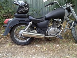

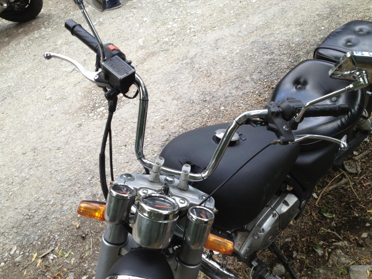

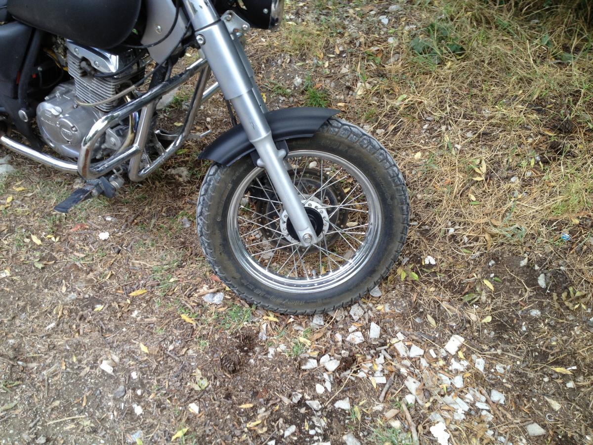

Sasha Fun Опубликовано 4 августа, 2013 Жалоба Опубликовано 4 августа, 2013 замена руля, зеркала с Yamaha Virago, самодельное переднее крыло, т.к. при покупке оно вообще отсутствовало, глушитель который валялся в гараже знакомого пригодился ) а вот как резать заднее крыло даже не знаю.. =\ Цитата
