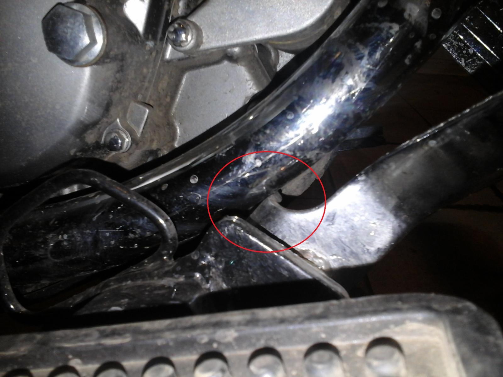

А я вот сфоткал наконец свою косячную выхлопную трубу:
- на этом кадре видно где труба есть и где она должна была быть: значительно ближе к подножке. Там даже специальный ограничитель есть для того чтобы ботинком не задевать трубу. До этого ограничителя далеко трубе.

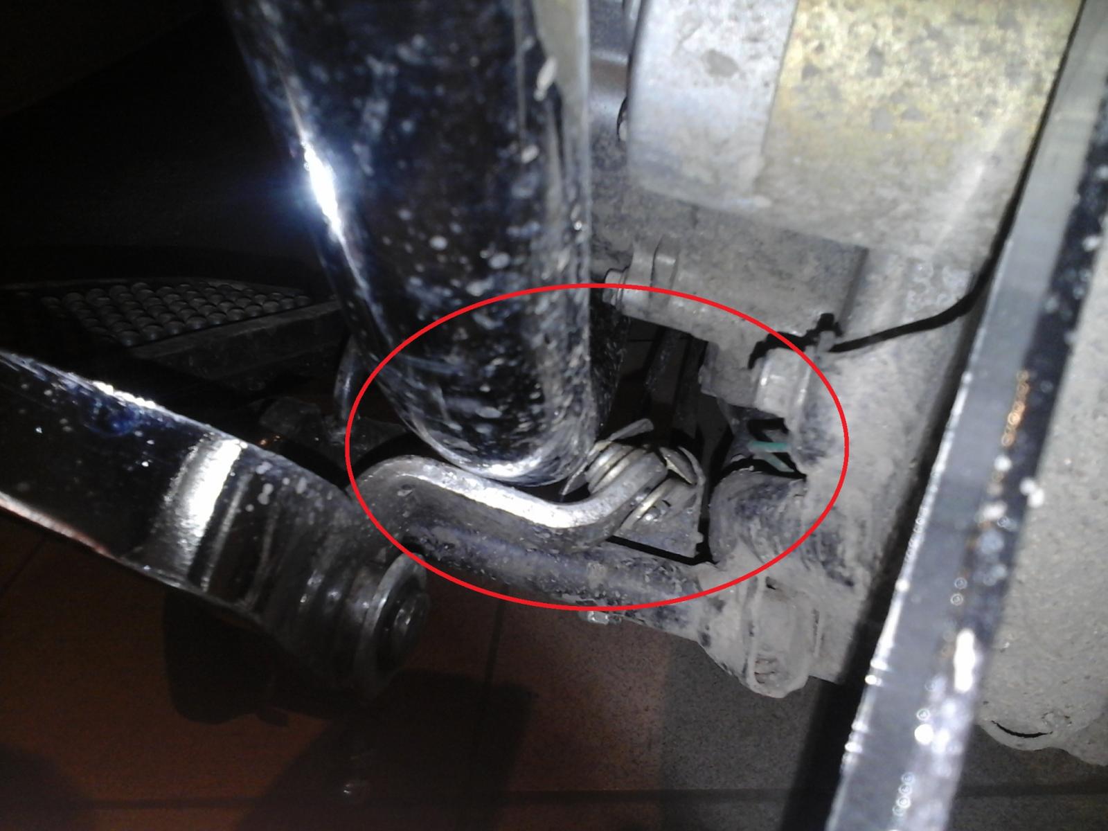

- Тут я красным выделил. Вид сбоку. Рычаг педали тормоза касается трубы снизу.

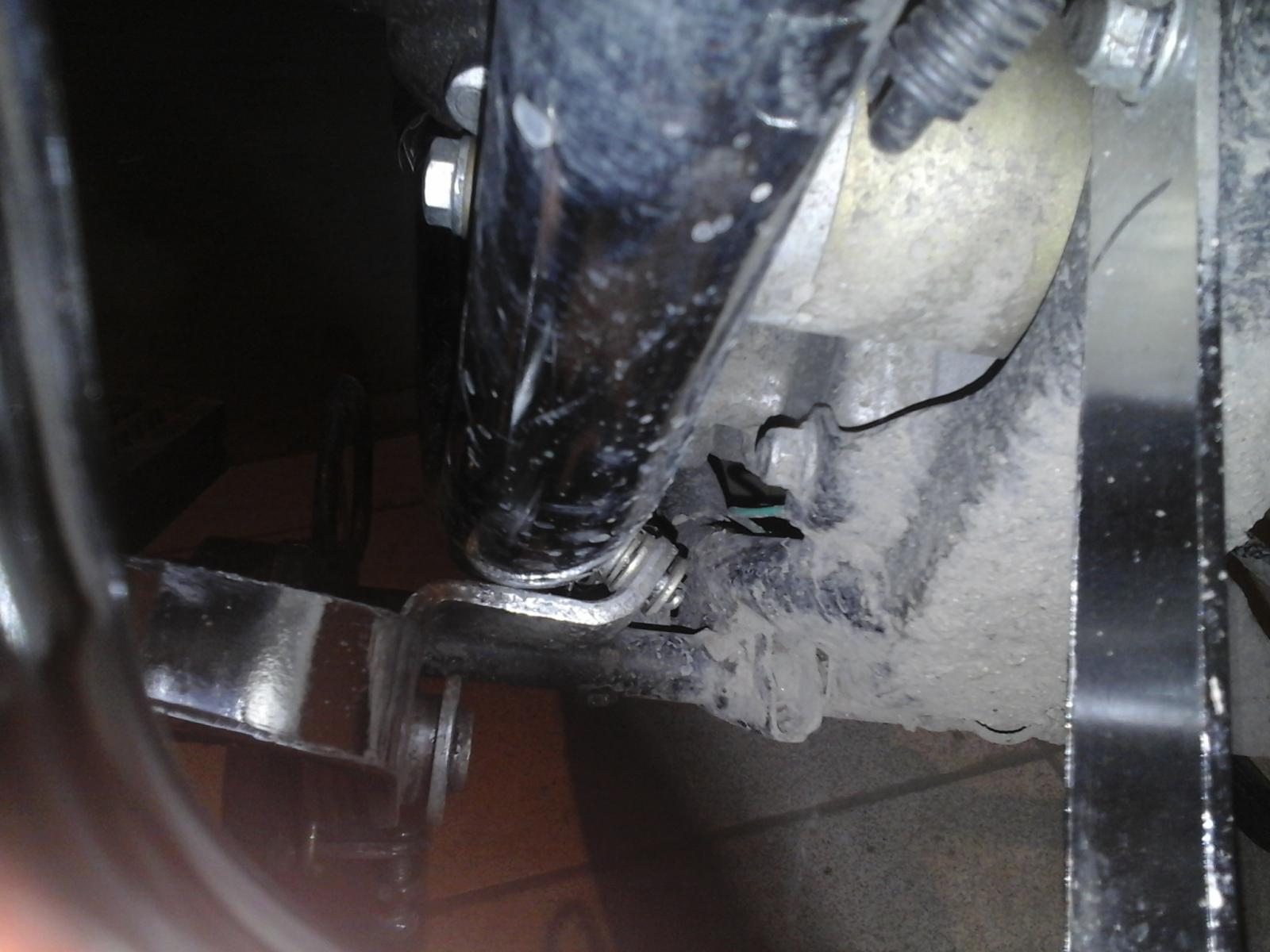

- тот же вид как рычаг педали тормоза давит снизу на выхлопную трубу. Снято от переднего колеса.

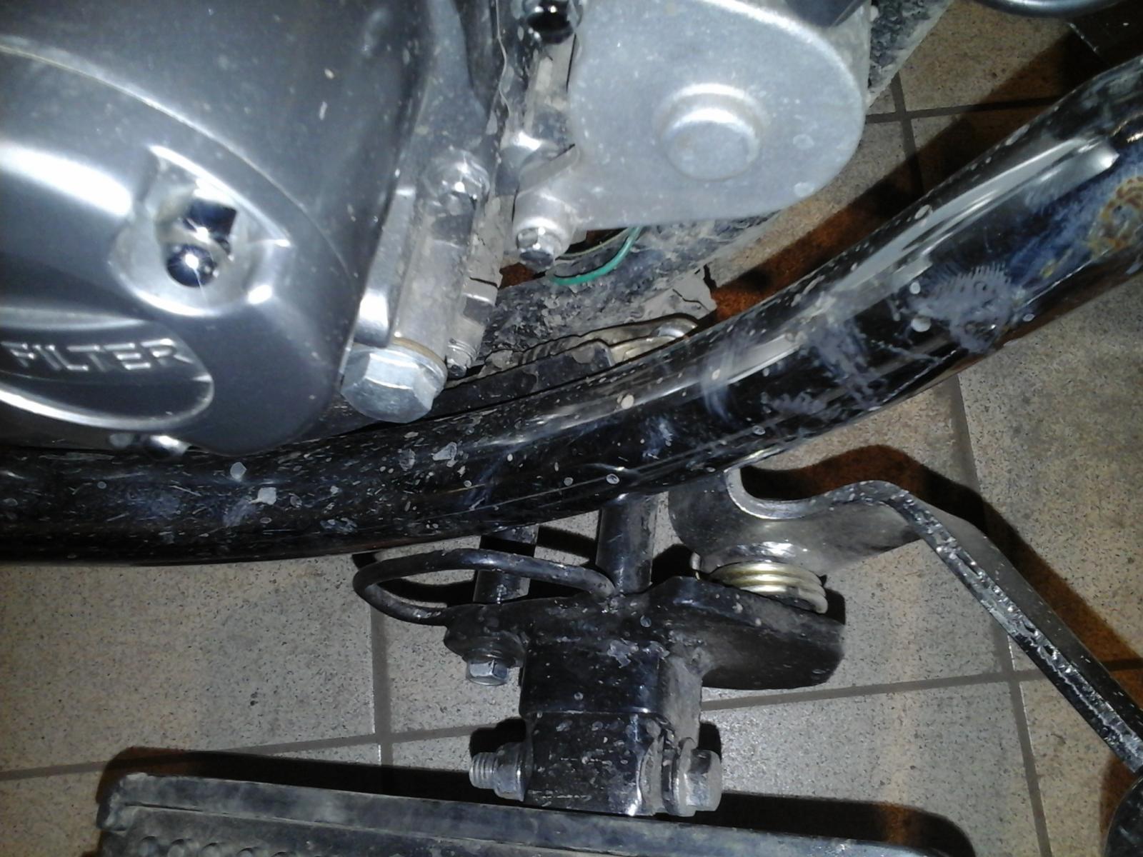

- А тут видно не только как рычаг давит снизу на трубу, но и то как справа рычаг царапает трубу сбоку каждый раз когда нажимаю. Понятно что из-за этого трения создается сопротивление свободному ходу педали. Пружина возвращающая педаль на место после нажатия не справляется.
По идее труба должна иметь другой изгиб, т.е. идти дальше от двигателя в сторону подножки. Места там много. Если ее загнуть креплением насильно - тогда в выпускной коллектор невозможно будет до конца винты закрутить. Гнуть надо. Или менять всю трубу.
