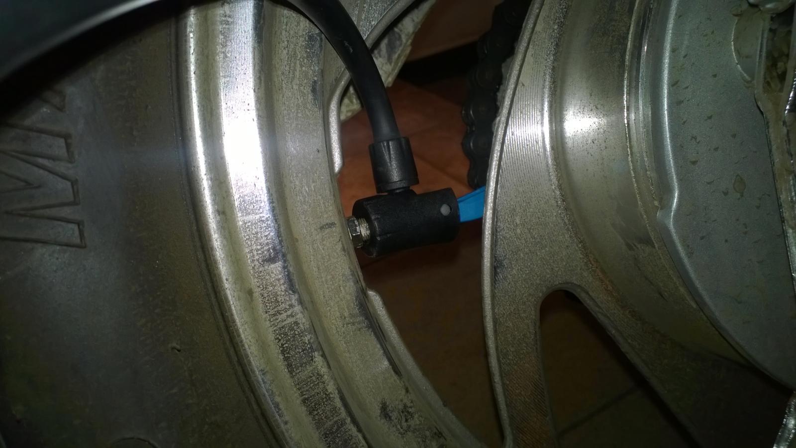

И еще: я наконец нашел насос которым можно накачать заднее колесо:
На этот дурацкий ниппель не налезает ни один насос! Тупо не помещается в колесе!
А вот этот чудный насос из Декатлона реально справляется с задачей.
У него фишка в том, что клапан сперва в сложенном виде надевается на ниппель, а потом штырёк синий поднимается вверх. У большинства насосов все наоборот: сперва нужно надеть, а потом опускать штырёк. Это ни фига не удобно и вообще нереально.
А декатлоновский велосипедный насос прекрасно справляется. И пусть вас не смущает надпись на нем крупными буквами, что его нельзя использовать для подкачки мотоциклетных и автомобильных шин. Можно, просто долго довольно. Но удобно все равно даже если и долго - ногой орудовать легче чем руками в три погибели согнувшись. Рекомендую! )

Я на заправках подкачиваю, правда приходится локтями и коленями по асфальту поелозить, но как правило удается клапан пристроить  :rolleyes: , единственный косяк на заправках манометры как правило не точные, поэтому вожу свой.

у меня в районе на всех заправках поснимали компрессоры на зиму в прошлом году и пока не вернули, а катать уже сейчас нужно. Да и на случай внезапного прокола АЗС с компрессором может не оказаться рядом. А насосик декатлоновский можно в кофр закинуть перед поездкой. Он легкий совсем и места много не займет.
А вот переходничок от Газели я нигде не находил! Спасибо! Однозначно буду искать теперь такой же.
