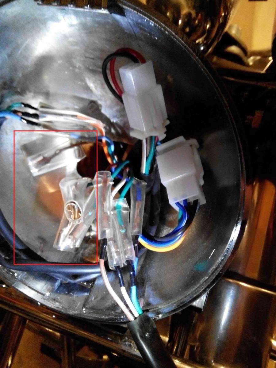

Приветствую Вас, форумчане! :) Вчера решил заняться переделкой головного света на оптику от ВАЗ 2106. Разобрал фару и увидел внутри 3 пустых клеммы. Вопрос для чего они? Может кто подскажет? Сори если вопрос уже был, я не нашел ответа тут. На фотке в красном прямоугольнике. Спасибо.
Это к неустановленной люстре. Опционально она идет, и провода проложен заранее. Так что можно самому поставить доп свет, провода уже проложены.
А через какой выключатель они заведены? О доп люстрах мысли были как раз! :) А тут оказывается половина работы уже сделана :)
Перед тем как поставить оптику от ваз 2106, подумай куда деть всю электрику, которая пряталась в корпусе фары. К тому же колодка от 6-шной фары не умещается в корпус и надо будет избавляться от нее, оставив только клеммы, ну и заизолировав их, конечно.
Тоже пробовал примерять, с проводкой в фаре,по плавит нафиг ее новый цоколь, ибо впритык и греется не слабо.
У меня правда немного другой мот,но очень похож на ваш,кроме движка.да и фары одинаковые на всех чопперах такого плана. в моей фаре ,сильно упиралось в проводку я думал об варианте прокладки из азбеста,но пока забросил эту затею до сезона.просто отписал,об возможных проблемах,которые пока не обсуждали.
