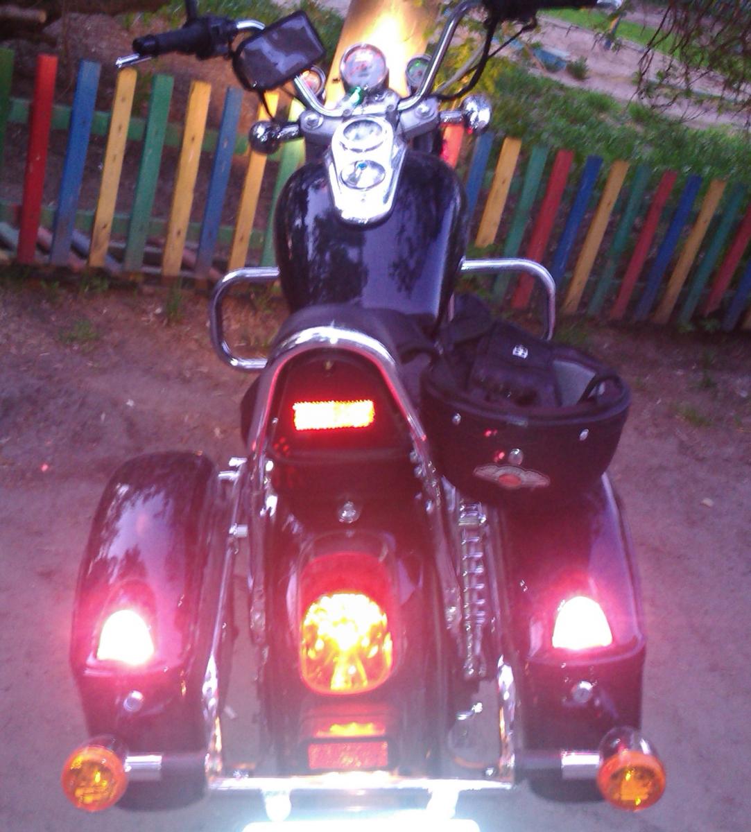

ma.ks Опубликовано 21 мая, 2016 Жалоба Опубликовано 21 мая, 2016 У диллера механ до 25-го числа в отпуске.. Выяснил причину поломки. Видимо, болт переднего колеса плохо закручен был о_О.. провернуло штуку с троссом одометра и переломило тросс.. ппц(. у диллера сказали, мол или сам ремонть пока, или жди механа :). думаю мож пока со смартфона замутить одометр :) Пока что из модернизаций: поменял лампы в кофрах, заднем фонаре и ходовой огонь на светодиоды. поставил бензофильтр. проэксперментировал с поворотниками - реле не нужно менять! видимо, потому, что на приборке лампа накаливания стоит, при установки светодиодок нормально мигает. в общем, на подходе поворотники :). кстати, есть идея как сделать равномерное освещение корпуса фонаря. попробую рассеиватель подсветки от LCD экрана внутрь приклеить. должно стать красивее, потом отпишусь. ещё с проблемой столкнулся. диски литые. хрен подберёшь насос)). не подлазиит.. на шиномонтажку подъехать пришлось, чтоб подкачаться. хорошо, что около меня это можно бесплатно сделать :) По поводу того, что генератор рассчитан на нагрузку - тут дело не в том! бывало я с подсаженным аккумом пытался завести мот, но из-за фары не мог. это ещё на урале было. пришлось отрубать её. со светодиодами такого не случится :). кстати, так и не нашлась лампа в переднюю фару с нашим цоколем на светодиодах, или придётся переделывать имеющиеся? Цитата

ma.ks Опубликовано 21 мая, 2016 Жалоба Опубликовано 21 мая, 2016 Там и ближний и дальний, но твоя тоже ничего. Ждать только полюбому 2 месяца я с али частенько работаю. бывает и 10 дней идёт. эт как повезёт. Не знаю, было - нет. по свету, формфакторы (цоколевка) ламп: Поворотники, габариты на кофрах: BA9S, основная лампа: BA20D лампа дневных ходовых огней: T20 задний фанарь\стопсигнал: P21 На али можно без проблем найти нужные лампы :). поставил без ограничителей все лампы. посмотрим сколько протянут. правда ли китайцы конструируют из так, что слишком большой ток проходит.. Цитата

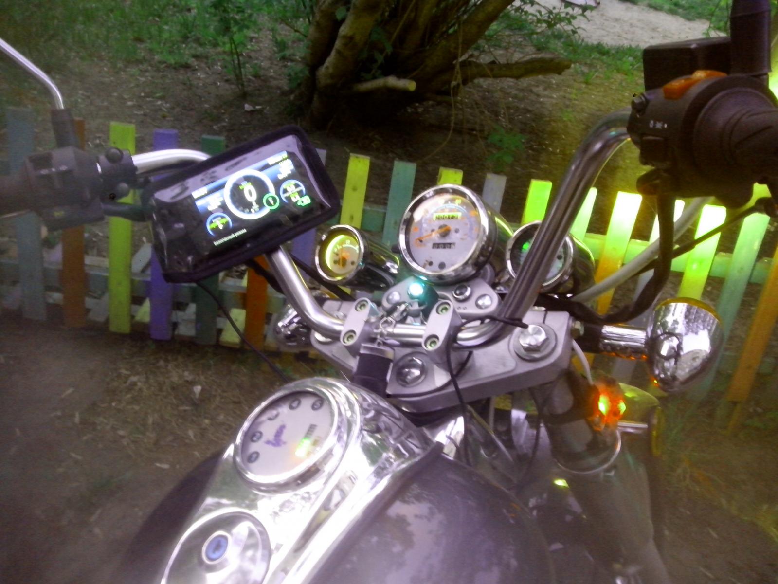

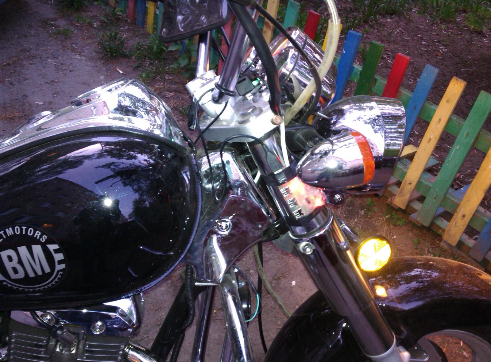

ma.ks Опубликовано 22 мая, 2016 Жалоба Опубликовано 22 мая, 2016 Итак, что сделано: 1) Установлены лампочки LED в габариты и заднюю фару. 2) Спаял внутренности от зарядки в прикуриватель (там преобразуется 12В в 5В) и USB хаб. Залил их термоклеем для герметичности. Хотел ещё корпус сделать и надёжное крепление, но я ленив и оставил так, на изоленте к вилке примотанными :). 3) Поставил смартфон в чехол для велика (на али в своё время заказывал). На смартфон скачал приложение Одиссей спидометр. Теперь и скорость адекватно контролирую (хотя уже научился по показаниям тахометра определять)), и расстояние считается - ТО первое чтоб не прозевать :). Правда, чехол плохо сидит(. Нужно найти нормальный чехол, или свой переделать :). Ещё интерес возник по поводу сумок на боковые дуги. Если на дальняк собираться, то место может очень даже пригодиться. Так же ищу чехол на наш мот. Желательно по-дешевше. на али думал заказать, но хз что там придёт.. Тестовый заезд в 50км по трассе устроил. Понял 2 вещи. Первая - нужен полноценный шлем, который хорошо защищает от потока мусора в лицо :). второе - в дорогу ОБЯЗАТЕЛЬНО утепляться. я очень морозоустойчивый, но при стабильных 60-70км\ч за 10 минут продрог в одежде, в которой мне пешком жарко о_О.. следующий тестовый заезд будет до новосиба (300км). там уже буду основательно готовиться :). Интерес возник, какой рабочий промежуток температур двигателя? подумываю вместо штатного вольтметра поставить что то типа вот этого. Нужно же контролировать температуру движка. Только нужно до 250-300 градусов. не нашёл в пределах 500р такого.. Купил чехол. У нас, в Томске, за 1000р нашёл. ЗЫ: пардон за качество фото)) Цитата
