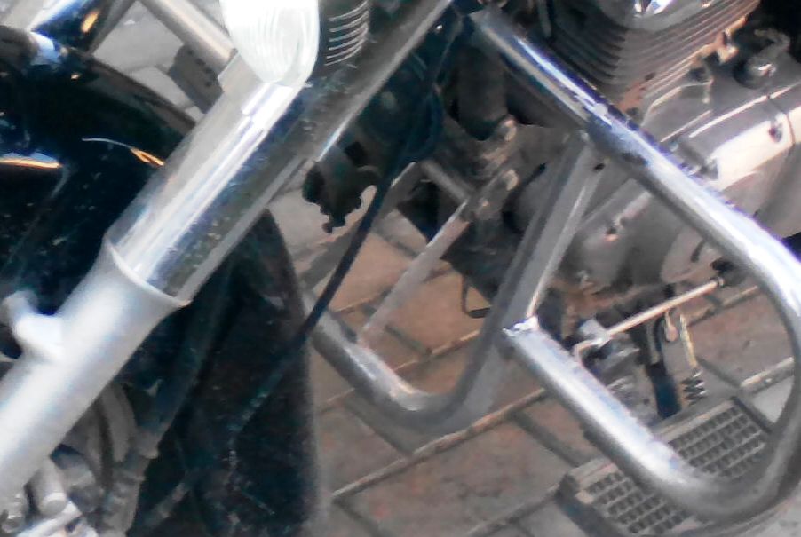

Сивый Опубликовано 2 сентября, 2016 Жалоба Опубликовано 2 сентября, 2016 Никак не могу себя приучить, задний на бм не удобный какой-то в плане нажимать на педаль, пальцами в дугу упираешься.... Володя, а ты сделай серьгу и повесь на нижнюю точку крепления дуг к раме. Тогда дуги вперёд отодвинутся и не будут мешать ноге. Вот так примерно 1 Цитата
6ЕН Опубликовано 2 сентября, 2016 Жалоба Опубликовано 2 сентября, 2016 С серьгами интересный совет, возможно сделаю в период токсикоза. А насчёт глохнет, надо лезть в карб, богач налицо. Переливает жёстко. Или воздуха мало ему Цитата
mazepa2000 Опубликовано 2 сентября, 2016 Жалоба Опубликовано 2 сентября, 2016 Ставил дуги сам,от альфы,верх не большой уголок сделал,а низ родной крепеж от альфы,по расстоянию самое то.Крепеж отдельно от дуг продаётся.Можно прикинуть,на сколько отодвинет. Цитата
6ЕН Опубликовано 2 сентября, 2016 Жалоба Опубликовано 2 сентября, 2016 У меня мот после падения, прошлый владелец. Как раз нижние тяги кривые, все руки не дойдут выпрямить, может кстати и поможет Цитата
