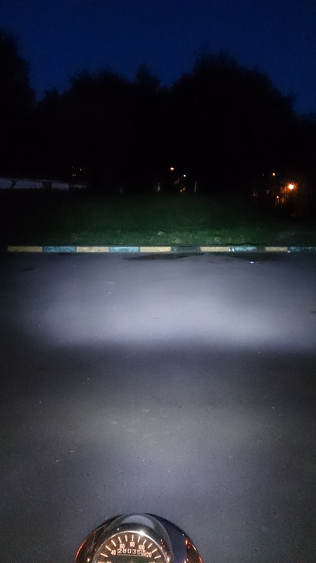

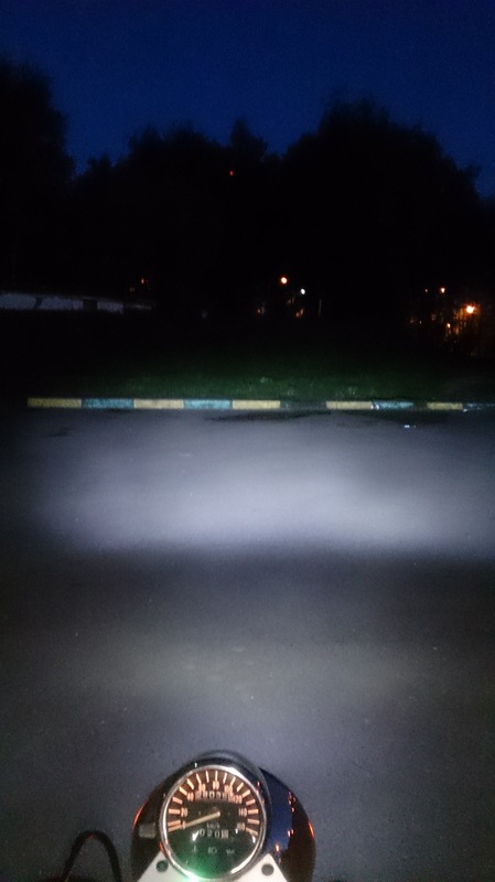

Плохо, значит надобно колхозить. Нехорошо когда фара светит вниз. Кстати говоря, когда менял лампу понял что фара изначально к меня была ну очень сильно опущена, вспомнил где нижняя и верхняя границы были. В итоге поднял и довольно сильно отражатель
  • Ответов 11,3 тыс
не знаю как с родной лампочкой,но с галагенокой,что в штатной оптике,что от ваза,светит по высоте нормально,а вот с диодкой сильно ниже..
Действительно, именно так и есть. Диоды точкой очень яркой бьют вверх и ниже получается пятно, но правда и ярче прям очень сильно.
Хочу в темноте проверить свет дальний ради интереса, В Москве везде фонари. Но дорогу когда тускло и разметку стало видно метров на 20 вперед, даже не ожидал такого. У меня в тачке свет хуже блин. Теперь у меня идея фикс заменить все лампы в тачке на диоды. Правда говорят в линзе свет хуже будет, чем с обычной лампой. А туманки и дальний точно можно
