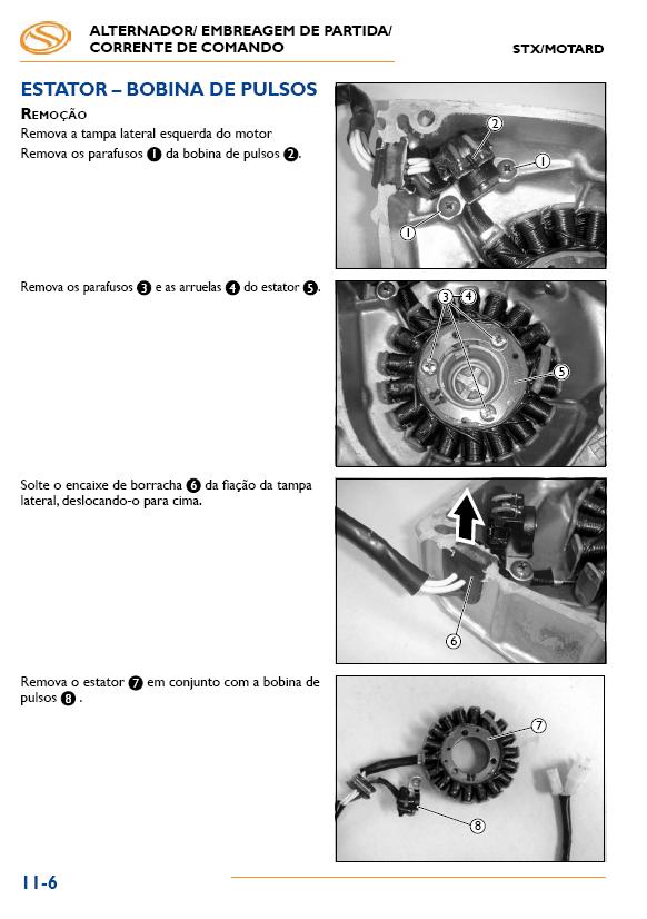

Волчег Опубликовано 26 сентября, 2010 Жалоба Опубликовано 26 сентября, 2010 а разве в мануале на БМ есть что то про датчик? или ты имеешь ввиду мануал на Мародер? Цитата
GP_battery Опубликовано 26 сентября, 2010 Жалоба Опубликовано 26 сентября, 2010 Мануал именно на БМ. В мануале есть электрическая проверка датчика по мультиметру, а в разделе про генератор есть внешний вид датчика(стр.11-6) Цитата
