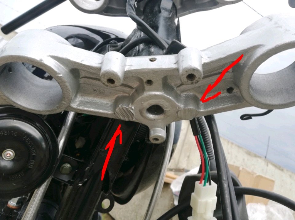

Немного не в тему, но собираю сейчас из коробки такой аппарат и смущает крепление переднего крыла только на 2 болта. На крыле 4 отверстия, а на траверсе 2 бобышки с резьбой, 2 бобышки зачем-то срезаны. Как у вас?

На среднею крепится переходничек под еще два болта
Поделиться сообщением
Ссылка на сообщение
17 минут назад, ПетровичЪ сказал:
Спасибо тебе, добрый Человек!

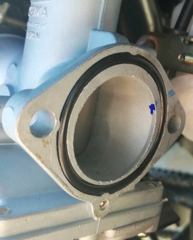

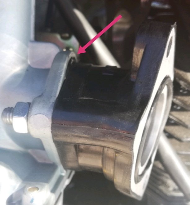

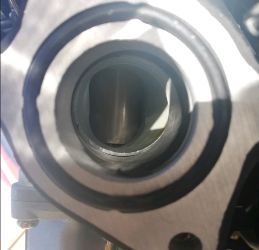

В 14.06.2020 в 01:50, Дмитрий и сказал:
Открыл бензин, подкрутил карб, теперь работает, но только на подсосе. Без него глохнет. Ну тут ладно, надо настраивать.
У кого есть опыт, это так и должно быть? Или что-то из этого ненормально?))) у кого-то может есть такой же экземпляр, чтобы сравнить?
Такая же проблема. Работает тольно на обогатителе. Думаю на патрубок от карбюратора. Выходное у карба 30 мм, входное и выходное у патрубка 27 мм со смещением. Прокладка вылазит за фланец патрубка. Подсос воздуха вероятен. Не понятно вообще такое техническое решение
