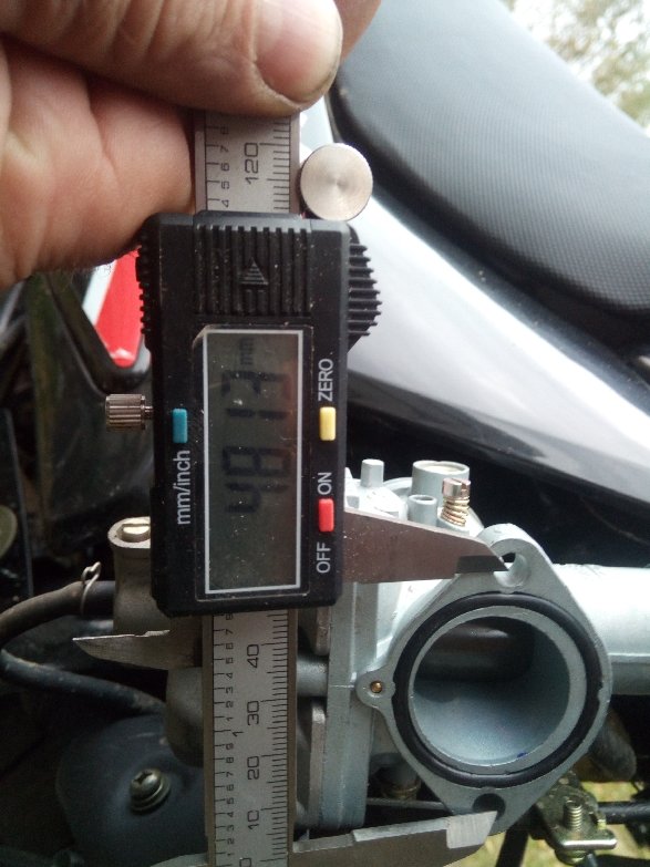

Ляксей Опубликовано 21 мая, 2021 Жалоба Опубликовано 21 мая, 2021 (изменено) 3 часа назад, ПетровичЪ сказал: И что она открывает - закрывает? канал или заслонку? У меня на вакуумнике ханвея 125го, ручка открывает канал который не только обогащает смесь но и добавляет оборотов При переводе рычажка влево,тупо закрывает воздушную заслонку (новичкам не путать с дроссельной)) тем самым обогащая топливом смесь.Никакой связи с дроссельной заслонкой.или взаимодействия с каналами нет. У меня с завода не была отрегулирована,полностью не открывала заслонку вызывая перерасход, нестабильные холостые и пр. На всякий случай размеры... Изменено 21 мая, 2021 пользователем Ляксей добавить фото 1 Цитата
