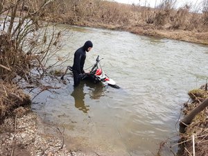

Всем доброго здравия. Не буду долго расписывать предварительные маннвры, пошел через реку вброд по самые бубенцы. Снесло течением и мот ушел туда где по шею. Продежал там больше часа на глубине примерно полтора метра. Водолаза попросил о помощи и вместе его достали. Вытекло воды из всех щелей море. Подскажите что делать с движкой? 170mm-2 водянка. Все остальное понятно - до болта, сушка, протирка и очищение бензом. А именно с движкой чтотделать? Надо половинить или вода сойдет через слив масла? Крышку клапанов снимать? Скажите плиз. Первый раз с таким столкнулся.
P.s. мот был заглешенным. Точнее гена сдох и поэтому пришлось сокращать путь домой пешком через реку.

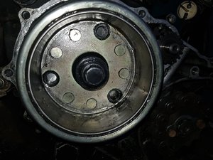

Как снять магнит (ротор)? Причина поломки отломленный болт с обгонной муфты. Продрал весь генератор отодрав витки проводов. Хочу заменить с другого движка. Там закручены четко. А в старой болт обломлен.
если резьба м 16 в роторе - вкручивать болт либо обратный молоток (не совсем по феншую -т.к. нагрузка на подшипники)
А что дает болт? Ну вкрутил я его. Он идет и идет вглубь. А как он конус магнита снимет?
куда он идет ? в колено он упрется. ты хоть загляни туда для интереса......
роторы разные бывают, я же не знаю какой у тебя
Интересна причина поломки болта, не уж то так перетянули и прилепили на соплю:wacko: Ничего не шумело кода первый раз завел?

Это видел ) но где такой съемник добыть, да чтоб ждать не долго... ))
В колено он и вкручивается )) упрется только когда резьба в колене кончится, на этом все и встанет.
Все шелестело. Ничего подозрительного. Да и сколько откатал - сразу бы вылезло. А это именно заглушил с ключа и все. Как отрубило. Странное совпадение. А болты предыдущий хозяин видимо плохо прикрутил или перетянул. Потому как один отломан был а два других ослаблены. Или может когда первый сорвало, остальные и ослабли.
вроде там резьба м28*1.( может и м27)  жуткий нестандарт. из грузовых гаек не сделать

Скорейший вариант проехать по мотомагазинам зп ближайшего большого городка, такие сьемники давненько возят из китая.. вот только резьбу надо промерять с учетом различия между наружным и внутренним диаметром, а по шагу думаю они будут все одинаковы
12 часов назад, Shnurk сказал:
Странно вроде свежий(конструктивно) мотор, нахрен его разбирать!?(я про старого хозяина)
Не знаю 🤔 Движок вообще свежий с виду. Краска местами облезла. Может проблемы с запуском были - обгонка раз снималась. А может в китае так закрутили? По-русски 🙃
