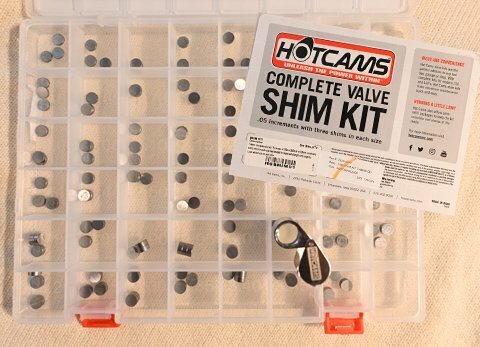

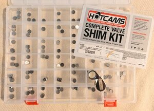

Герман М Опубликовано 5 марта, 2023 Жалоба Поделиться Опубликовано 5 марта, 2023 Всем доброго дня. Дедушка купил игрушку, вот такую погремушку. Буду ждать признаков заболевания и 137 штук останется про запас. Пустяк, но приятно- в комплекте идёт лупа, ну и к Индии больше доверия. Цитата Ссылка на комментарий Поделиться на другие сайты Поделиться

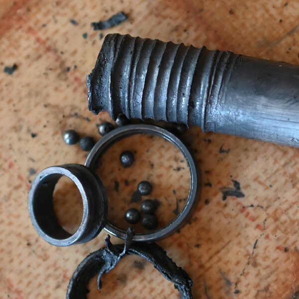

Герман М Опубликовано 12 апреля, 2023 Жалоба Поделиться Опубликовано 12 апреля, 2023 4 часа назад, F M сказал: Вы смазывали родные подшипники на новом мотоцикле или там только та смазка, которая с завода (как правило ее закладывают по минимуму)? Какой пробег на момент этой поломки? Доброго времени.Конечно заводскую заменил и смазывал не раз, но езда по стиральным доскам, где пузотёрки тащатся 15-20 км/ч, а ты за 70 (детский сад, чесслово) даром не проходит, да ещё и с полноценной двойкой, а подшипничек стоит 47х25х12, можно сказать мопедный с сепаратором из фольги.Пробег 6500. Цитата Ссылка на комментарий Поделиться на другие сайты Поделиться
F M Опубликовано 13 апреля, 2023 Жалоба Поделиться Опубликовано 13 апреля, 2023 17 часов назад, Герман М сказал: смазывал не раз, но.. 17 часов назад, Герман М сказал: .Пробег 6500. Вы не раз смазывали подшипники заднего колеса за 6500 км?? Мне было бы реально лень..) Сновья все промазал при сборке и все. Вообще, для мотоцикла, который больше ездит по дорогам, пожалуй.. рановато умер подшипник. Хотя, на Дакаре они не такие и маленькие, если сравнивать с более дешевыми китайскими эндуриками. Пора мне свой мотик выкатывать из гаража, а то он грустит там.. с августа. Я надеялся накопить за зиму на хороший мопед, чтобы покататься и понять, нужен ли мне мотоцикл или хватит 50-80сс, но пока задумку реализовать не получается, других забот хватает. Цитата Ссылка на комментарий Поделиться на другие сайты Поделиться

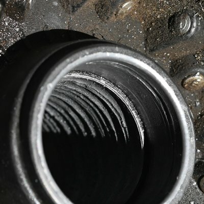

Герман М Опубликовано 13 апреля, 2023 Жалоба Поделиться Опубликовано 13 апреля, 2023 1 час назад, F M сказал: Вообще, для мотоцикла, который больше ездит по дорогам, пожалуй.. рановато умер подшипник. Так часто "дороги" только название, ну и конечно повлиял перегруз. Подшипник новый 250, сальник 30, втулку поищу, но скорее всего возьму колесо в сборе (на Варшавке у официалов). Втулка стала похожа на артобъект, можно на набережной устанавливать) и фото ступицы внутри Цитата Ссылка на комментарий Поделиться на другие сайты Поделиться
Герман М Опубликовано 13 апреля, 2023 Жалоба Поделиться Опубликовано 13 апреля, 2023 23 часа назад, F M сказал: как правило ее закладывают по минимуму Разговоры о том, что "смазки мало не бывает" спорны, бывает много абразива после поездок в грязи, под дождём, снегом. Кстати люди с опытом посоветовали удалять пружинку у ступичных сальников-пыльников, т.к. от неё проблем может возникнуть больше чем пользы (что возможно и произошло) Цитата Ссылка на комментарий Поделиться на другие сайты Поделиться
F M Опубликовано 13 апреля, 2023 Жалоба Поделиться Опубликовано 13 апреля, 2023 1 час назад, Герман М сказал: Втулка стала похожа на артобъект На предыдущем мотоцикле из-за убогой (короткая и мягкая) распорной втулки я поменял две пары подшипников (сначала родные, потом skf) за первые 1000 км, о чем писал в теме Regulmoto ZR, я их сам передавливал при затяжке оси. Выточили мне новую втулку и с третьей парой подшипников я забыл о проблеме, хотя ездил повсюду, нередко вдвоем с легкой пассажиркой. 1 час назад, Герман М сказал: бывает много абразива после поездок в грязи, под дождём, снегом. Обилие смазки под сальником от этого и предохраняет подшипник. А, лишнюю смазку из самого закрытого подшипника выдавит при установке на место его "крышки". Я так делаю.. 1 Цитата Ссылка на комментарий Поделиться на другие сайты Поделиться
