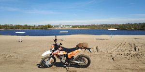

Доброе время суток . Первые   700 км есть, асфальт, песок, гравий, грунт. Мотор копия AX1, задушенный что бы пройти сертификацию для России. Подвеска, слегка жесткая но для моей массы 110 самое то. Передняя вилка без настроек , есть  только болты для спуска давления, при желании можно сменить масло на 5W - будет чуть мягче. Задний аморт 2 настройки - к нему нет претензий. Тормоза очень приятные .Мотор - заводится хорошо , радует водяное охлаждение , низы  есть ,подхватывает где то с 3000 и ближе 6500 -7500 раскрывается . Мне показался  довольно тихим на высоких оборотах  не мешает. На 6000 на 6 передаче держит 100 км в час -экономит топливо, бак 10 литров. Мотоцикл высокий , по сидению где то 96 с моим ростом 186 уверено стаю всей ступней . Из минусов цепь полное г... за 700 км 5 раз подтягивал ,ручка сцепления отлетела на первом падении с подножки - поменял на ручку от ирбиса ттр250. Брал в коробке , собирал сам , почти все подшипники сухие, про спицы вообще молчу. Сидении жесткое - конечно не такое как жердочки на A7 но все же. В среднем по дороге на 100км от3.5 до 4 л 92. Фильтр масляный сетчатый многоразовый , можно поставить бумажный. Можно назвать мотоцикл , мотоциклом двойного назначения.
По поводу водяного охлаждения - конечно самое главное что оно не дает перегреется мотору, но еще оно более эффективно охлаждает мотор что уменьшает нагрев масла и ведет к более эффективному использованию - при перегреве масла разрушается , вернее присадки в нем. Конечно из минусов это дополнительный вес ,радиаторы которые можно пробить , помпа которая имеет ресурс
Приборка на удивление довольно приятная и информативная , что днем все видно , что ночью -не слепит. Одометр, трип1, температура мотора. Так же присутствует показатель уровня топлива , но надо калибровать поплавок.
Еще плюсик правда не знаю к кому в карму , авантису или китайцем. В отличии от geona в версии у авантиса поправили косяк с хвостом его усилили и он меньше мотыляеца .
Изменено пользователем Deko
По gps. Одометр врёт на 10%. По запчастям - авантис обещал к июлю оформить базу, есть запчасти талбау через посредника, а также находил моторы целиком под заказ за 53-60 к, говорят что многие части подходят с оригинала.
Как + с завода на обоих колесах стоит буксатор. Давление в шина по 1 атмосфере. Вес снаряжённый где-то 165 кг . В песке себя чувствует хорошечно , а засчет длинной базы очень устойчив.

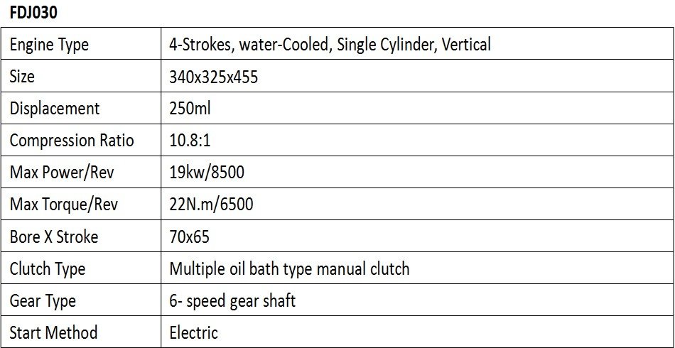

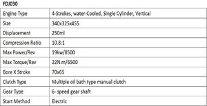

  в предыдущей версии двигателя 170мм, ввозимой в страну - ст. сжатия была 11,1  мощность 24,5 л.с. при 7500 , момент 20 нм/7500  -данные взяты из журнала "мото" , которому ввроде бы можно доверять. опять же в разных источниках есть инфа 24,5 при 8500
 сейчас получается почти 26лс при 8500  и момент 22нм при всего-то 6500.и при более низкой ст. сжатия 10,8 .  непонятки
Еще бы понять кто производитель мотора который сейчас стоит на дакаре.
Вполне может быть клон клона))) Кстати, 26 лошадок это авантис заявил, а на сайте шинрея 24,5 лошадок.
https://russian.alibaba.com/product-detail/new-off-road-motorcycle-cb250-4-vavles-5-gear-water-cooled-engines-for-xinyuan-cb250-4-vavles-5-gear-wate-cooled-engines-fdj-030-60804256667.html?spm=a2700.shop_pl.41413.21.3bb91c1bATFTJC
