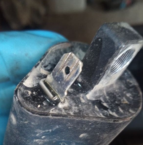

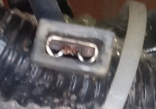

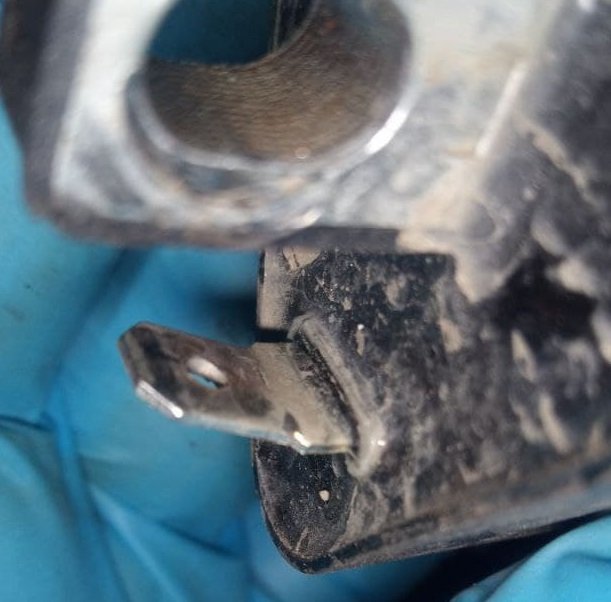

Kurt932 Опубликовано 27 июля, 2021 Автор Жалоба Опубликовано 27 июля, 2021 контакты катушки зажигания. Не считая грязи, кажется, что выглядят нормально? 1 Цитата

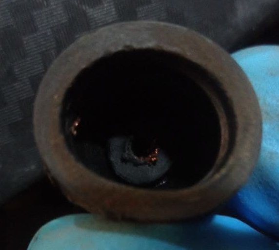

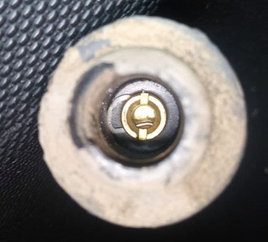

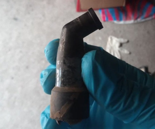

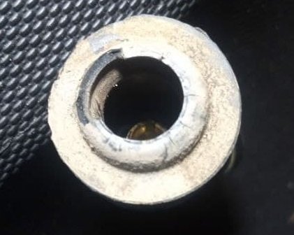

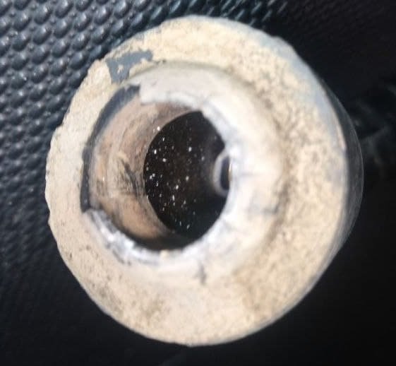

Kurt932 Опубликовано 27 июля, 2021 Автор Жалоба Опубликовано 27 июля, 2021 Но самое интересное - колпачок. 1) Во-первых, он в грязи снаружи. Это для него критично? 2) Потрескавшийся кожух со стороны свечи - кажется, это возможные симптомы пробоя? 3) Внутри какой-то белёсый порошок... 4) Кажется, что он от той скобы внутри: если приглядеться, кажется, что её внешняя часть структурно деформирована (она матовая, а не блестящая). И вроде даже виднеется в одном месте обгоревшее пятнышко. Судя по всему, пробивает. Поправьте, если не прав 5) Ну и немного медной стружки в том месте высоковольтного кабеля, в которое вкручивался колпачок. Но я так понимаю, это нормально, потому что там крепление через саморез ))) 1 Цитата
Bastard Опубликовано 27 июля, 2021 Жалоба Опубликовано 27 июля, 2021 2 часа назад, Kurt932 сказал: Но самое интересное - колпачок. Дружище, ты можешь конечно обидеться, но неужели 100-300 руб так критично, что бы насиловать себе мозг сутки? ))) Поменяй его да и всего дел, цена вопроса копеечная ))) 1 Цитата
Kurt932 Опубликовано 27 июля, 2021 Автор Жалоба Опубликовано 27 июля, 2021 1 минуту назад, Bastard сказал: неужели 100-300 руб так критично, что бы насиловать себе мозг сутки? Как доберусь до магазина, так и поменяю для проверки. Хочется понимать, какие визуальные признаки могут говорить о неисправности, а какие - нет, если здесь можно такое определить. Поэтому и спрашиваю. Зато в будущем, в дороге получится выявить неисправность, потому что смогу посмотреть и буду знать, что такой вид например - не нормально. А не возить с собой половину запчастей мотоцикла чтобы каждую переставлять и проверять) 2 Цитата
